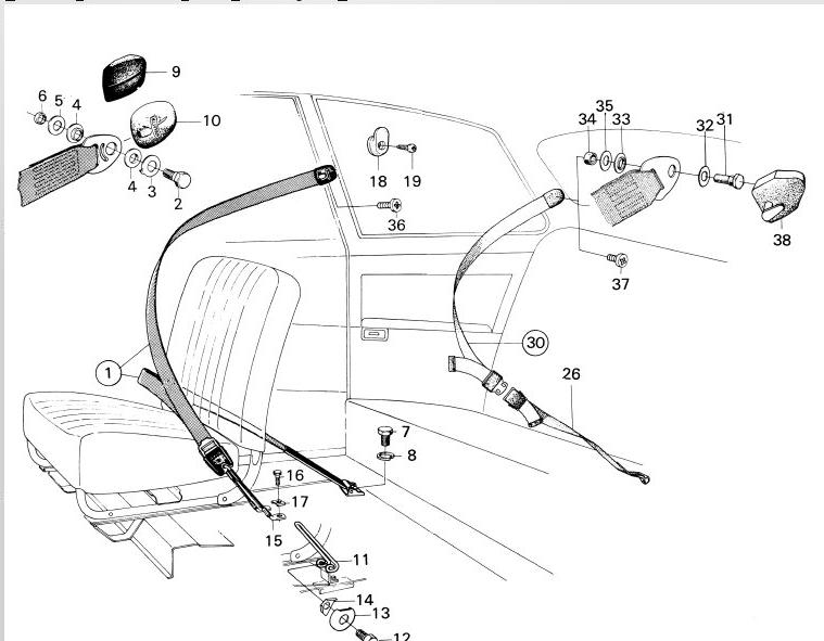

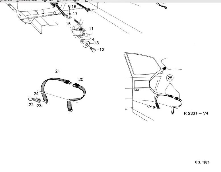

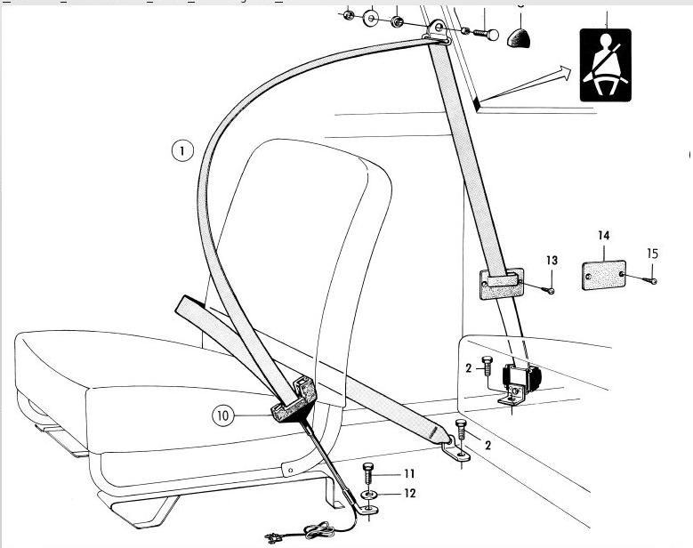

Hier nur einige Varianten aus dem Angebot:
[ATTACH]64547.vB[/ATTACH] [ATTACH]64548.vB[/ATTACH] [ATTACH]64549.vB[/ATTACH]
