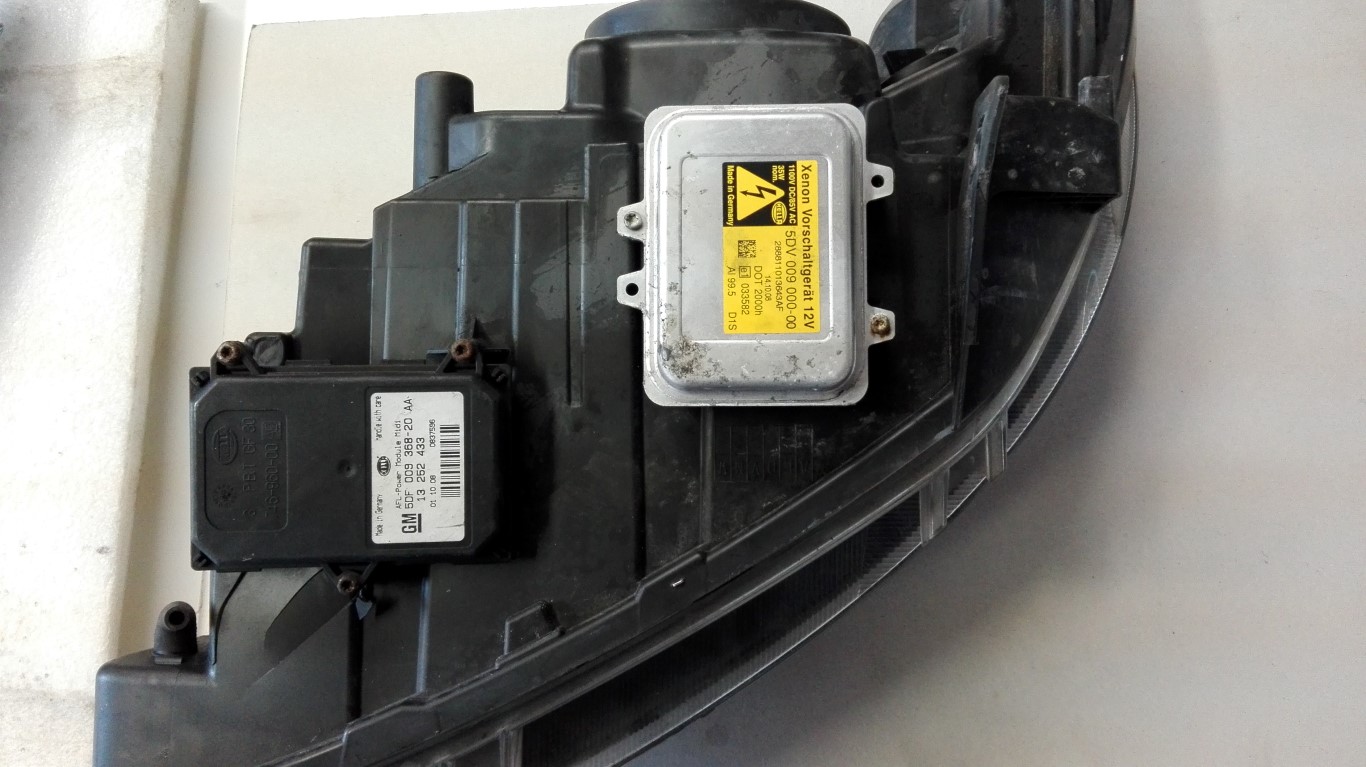

kurze Auflösung, warum bei mir das Kurvenlicht defekt war.
Auf der Unterseite der SW befindet sich neben dem Xenon Modul das Kurvenlichtmodul
Durch mechanische Beschädigung des SW (keine Ahnung wie) hatte sich die Verbindung zum Modul gelöst...
