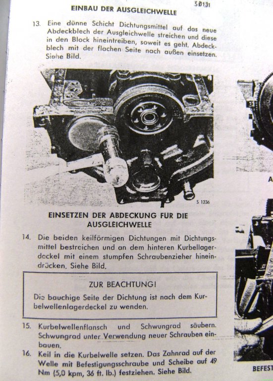

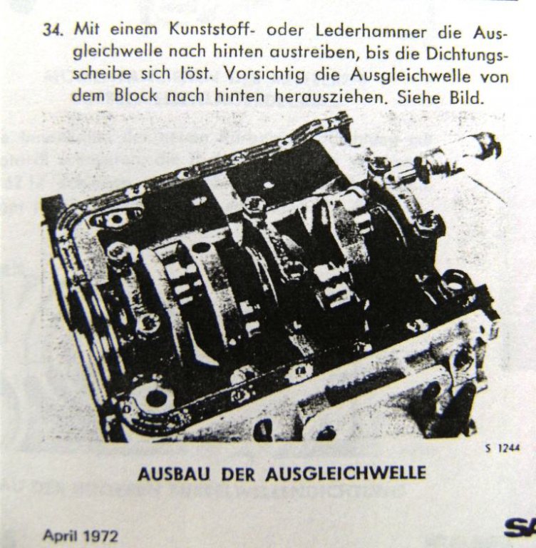

Muss die Ölwanne tatsächlich ab? Ich hab mal gehört, man könnte das AW- Rad auch nur etwas lösen und dann durch schlagen mit dem Hartgummihamer auf den AW- Stumpf, diese soweit nach hinten austreiben, bis man das AW- Rad dann das Stück über die Ölwanne nach oben hin abzieht.
Ist das richtig oder ist das eine Legende?

Mach´die Ölwanne auf jeden Fall mal runter und reinige sie bei der Gelegenheit. Ausserdem schadet da auch ne neue Dichtung
nichts.
Natürlich müssen die Ölbohrungen mit den Lagern fluchten. Sonst musst Du das bald wieder machen.
Wichtig ist ein passendes Werkzeug zum Einbau der Lager. Die sind schnell mal verkantet und dann Schrott.
Ich fand den Einbau immer ne eher kitzlige Sache.
Ciao!
Ciao!
Lager mit Motoröl einstreichen und mit den Bohrungen fluchtend vorsichtig einsetzen!!
