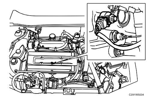

Der sitzt unter der Ansaugbrücke auf dem Motorblock:
(Ist eigentlich ein schlechtes Bild, hab aber grad kein besseres gefunden...)
jo den such ich auch hehe
danke fürs bild! das bild ist aber eine di-version..

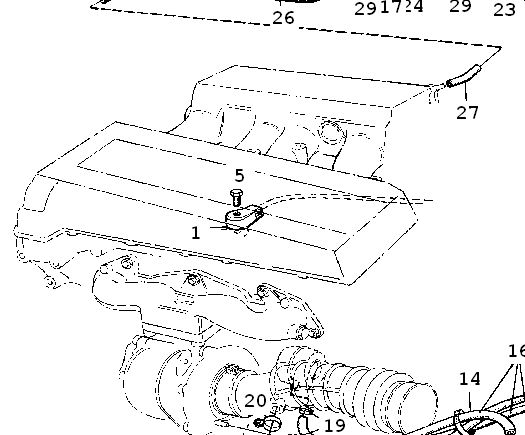

müsste man die abdeckung bei der nicht-di-version abschrauben (die, welche die kerzen verdeckt) um den klopfsensor zu sehen.. ? klopfsensor also OBEN auf dem mot.block drauf?
Der Klopfsensor ist auf dem Motorblock (rotes Gussteil), und nicht auf dem Kopf (Aluteil), also nicht unter der Kerzenabdeckung oder so, sondern unter dem Ansaugkollektor. Hab noch ein anderes Bild, auf welchem es aber wieder den Anschein macht, der Sensor sei im Bereich des Kopfes. Er ist aber so gesehen "hinter" dem Kopf:
Links oberhalb dem Öldrucksensor...
Da kann man halt so besonders gut hinschauen und hingreifen :-)
