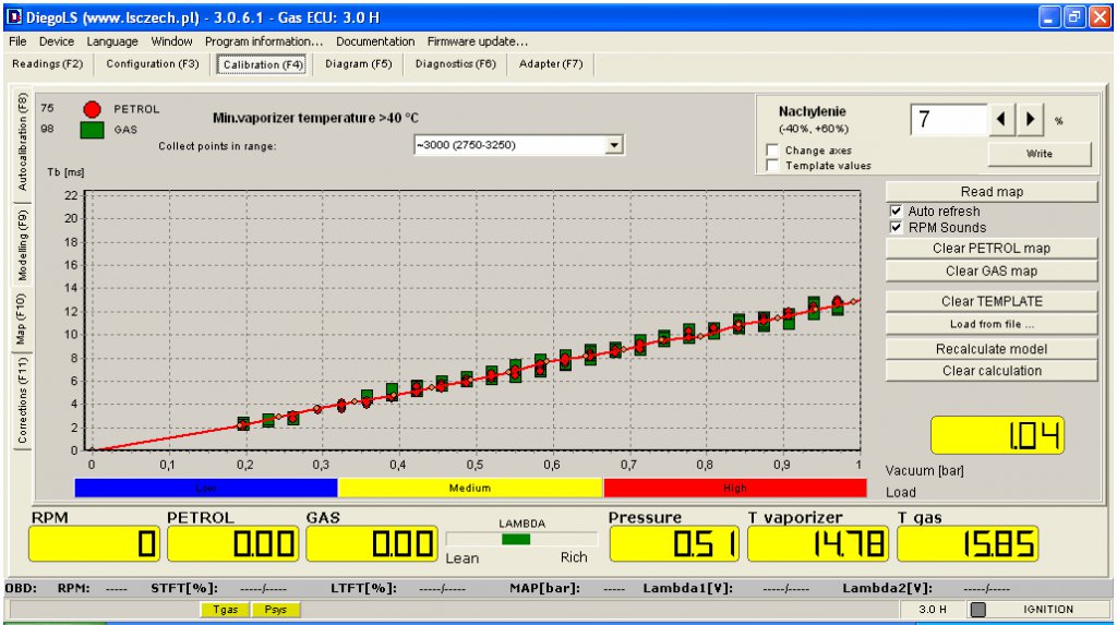

Hier siehst du zB die Funktion bei einer STAG:
Blaue Kurve und Grüne Kurve deckungsgleich .... alles tutti
Oder hier KME:
http://imageshack.us/photo/my-images/297/fertigl.jpg/
Grün Punkte ( Gas ) auf roten Punkten ( Benzin ) --> Alles perfekt
Hier wäre jetzt die Auswertung .... 6 - 10 ms grüne Punkte über den roten
--> Benzinsteuergerät hat die Einspritzzeiten verlängert
--> Gas zw 6-10 ms zu mager
--> Einstellung des Gassteuergerätes zw 6 und 10 anpassen Richtung mehr Gas.
Das kann die Zavoli nicht !! Nicht das Anpassen sondern das Aufnehmen solcher Kurven. Geht nicht :)

ich meine, dein Ansatz ist falsch.
Die Einspritzzeiten sind nicht Drehzahlabhängig, sondern von der Last am Motor (Unterdruck).
Idealerweise fährst Du eine nahezu konstante Drehzahl (vornehmlich die, die Du am häufigsten fährst), bergauf, bergab und ebene Strecke. Kannst Du auch im Screenshot meiner KME oben sehen: 3000 (+-250) U/Min.
Da sollten die Kurven dann deckungsgleich sein. Blos blöd, weenn Du nicht messen kannst....
Vorher stellst Du den Offset ein: Leerlauf ohne Verbraucher, und schaltest immer wieder zwischen Benzin und Gas hin und her und stellst das Gas so ein, dass Du quasi keinen Unterschied bzw das Umschalten nicht bemerkst.
