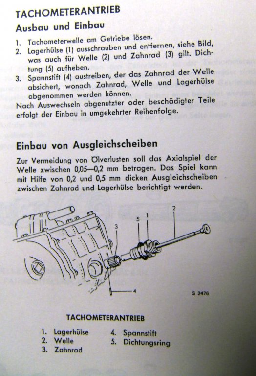

Ich meine man kann das Axialspiel der Abtriebswelle am Getriebe prüfen. Wenn Du ein Handbuch hast, dann solltest Du mal danach suchen.
Ich habe die Welle mal ausgebaut und das Spiel mit Paßscheiben nachgestellt.

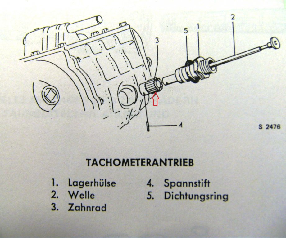

Hier anl zum Einst. von Axialspiel. Aber wahrscheinlich ist das Zahnrad 3, roter Pfeil verschlissen so dass die Welle nicht mehr angetrieben wird!

Hast mit Sicherheit Recht!
Gruß meki

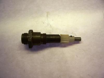

Was Dir fehlt ist dieses Teil!!!
Davon habe ich zwei Stück in neuwertigem Zustand,der Außendurchmesser der Zähne ist, wie im Bild, spürbar größer als der Durchmesser der Hülse. Also nicht abgenutzt.
Hilft mir aber nichts, wenn das Zahnrädchen nicht angetrieben wird.
