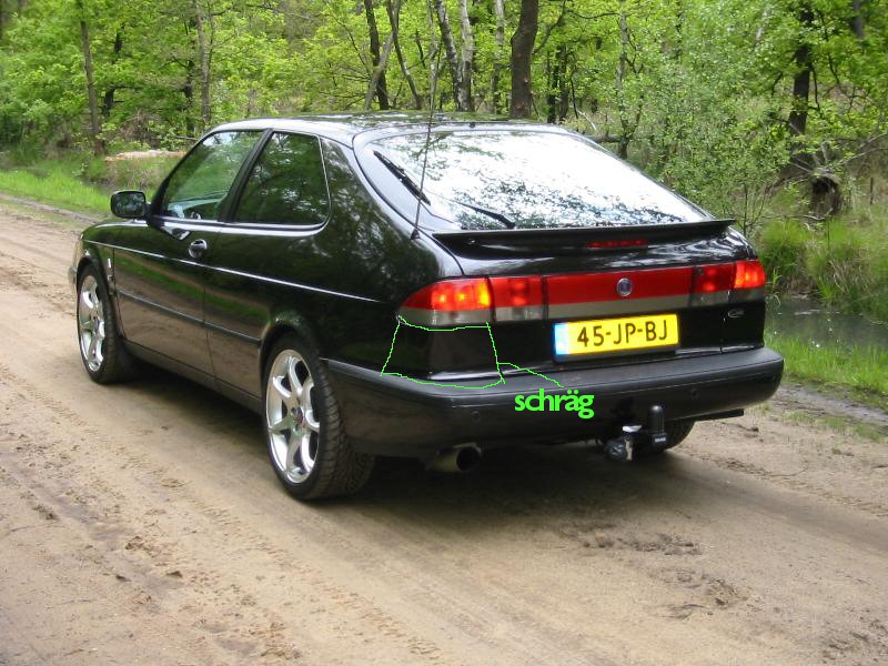

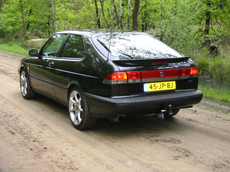

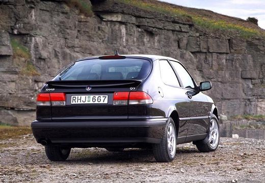

Die sollte passen, allerdings werden die zwei seitlichen 90° Plastikabdeckungen rechts und links über dem Stoßfänger eine andere Form aufweisen. Die müssten auch getauscht werden.
Die Abdeckungen vom 900 NG sind etwas angeschrägt und das Nummernschild ist unten. Die Abdeckungen vom 9-3 I verlaufen vertikal mit dem Kofferraum.
Eine verbindliche Aussage kann da aber wohl keiner treffen. Mein Vater hat aber in dieser Hinsicht mal was rumgebastelt, Klappe hat wohl gepasst, nur brauchte er dann noch Abdeckungen.
Hier noch zwei Fotos um das zu verdeutlichen:
http://www.saab-cars.de/attachments/900-ii-9-3-i/102714-passt-die-hecklappe-vom-9-3-baujahr-2001-auf-den-900-ii-saab_ng_900_turbo.jpghttp://www.saab-cars.de/attachments/900-ii-9-3-i/102715-passt-die-hecklappe-vom-9-3-baujahr-2001-auf-den-900-ii-saab-9-3-2000-2002-.jpg
http://www.saab-cars.de/attachments/900-ii-9-3-i/102716-passt-die-hecklappe-vom-9-3-baujahr-2001-auf-den-900-ii-saab_ng_900_turbo2.jpg
