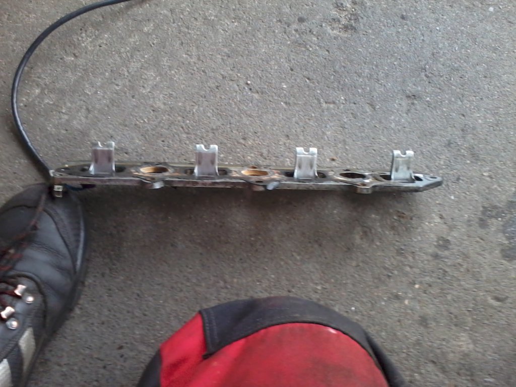

Und wozu ist bzw welche bewandnis hat es auf sich, mit den komischen Heizelement zwischen Ansaugstutzen und Zylinderkopf... weil es beim 2l Sauger nicht verbaut war....

Hast du ein Foto? :cool:
jenes Teil hier
[ATTACH]66439.vB[/ATTACH]
So ein kruscht und sowas beim Turbo..
Soll das Kaltstartverhalten in Ländern mit anderen Vorschriften verbessern oder wie?
Und wenn das Ding putt geht, bekommt man ne Check Engine und soll alles auseinandernehmen für nix und wieder nix :bird:
Hoffentlich bricht da mal nix ab.
ich weiß nicht was es soll,, würde es am liebsten weglassen... verengt nur den Querschnitt vom Ansaugkanal
lege es angeschlosasen ins Aquarium , dann gibt es auch kein Check Engine
Probier es aus. Beim 902 kannst du ja die Fehler per spannungslos machen löschen. Auf die Schnell hab ich nicht mal was finden können von wo die angesteuert wird. Und wenn du nur den Motor tauscht, dann hat dein Wagen mit dem Ding eh nix am Hut.
kaltlaufreglung wird gestört wenn du das teil fehlen lässt
ferner fehlt dir dann die dichtung, da du mit ladedruck den krümmer belagerst.
belesen kannst du dich über sinn u zweck auf den BMW seiten
Die Heatplates kann man ganz einfach ausprogrammieren. Daran solls nicht scheitern.
Andre, was tauscht du denn? Nur den Motor oder auch die Steuergeräte? Denn wen die bleiben und der alte Motor keine Vorwärmung hatte, dann ist das ganze ja auch witzlos.
Ansaugkrümmer gibt es IMHO nur einen je Version (Sauger & Turbo), auch die Dichtungen am Krümmer sind identisch, nur braucht der mit Vorwärmung zwei davon. Für die Stützstrebe gibt es drei Versionen (zumindest 3 Teilenummern), Sauger, Turbo, Turbo mit Vorwärmung. Aber da müsste dann auch die vom alten Motor passen, so du denn die Platte rausnehmen willst.

Beim umbauen sind mir eben die Heizelemente an meinen alten Motor aufgefallen....
Ich probiere erstmal aus wie er ohne den Kram läuft..... ansonsten Stunde arbeit zum nachrüsten
Ist ja auch die große Frage ob das Speedparts Stg überhaupt die Heizelemente anspricht
