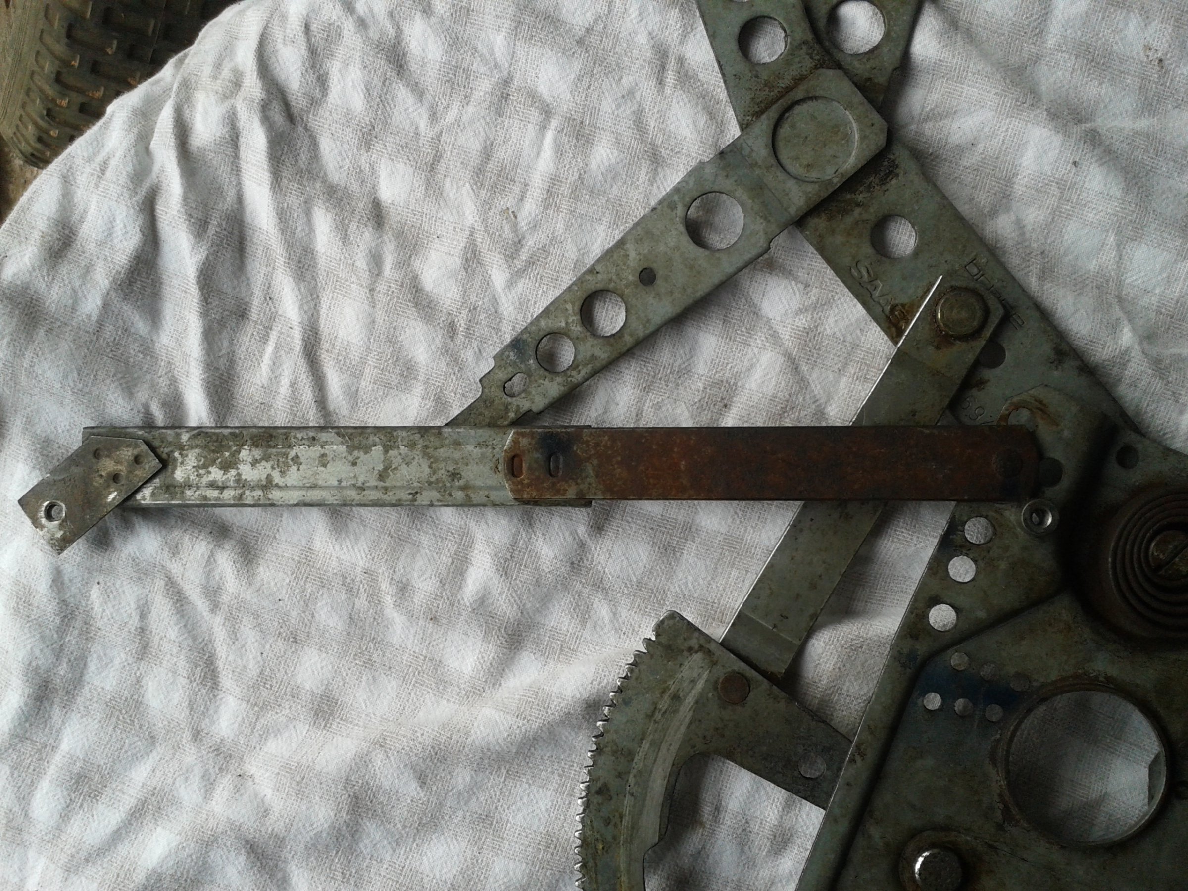

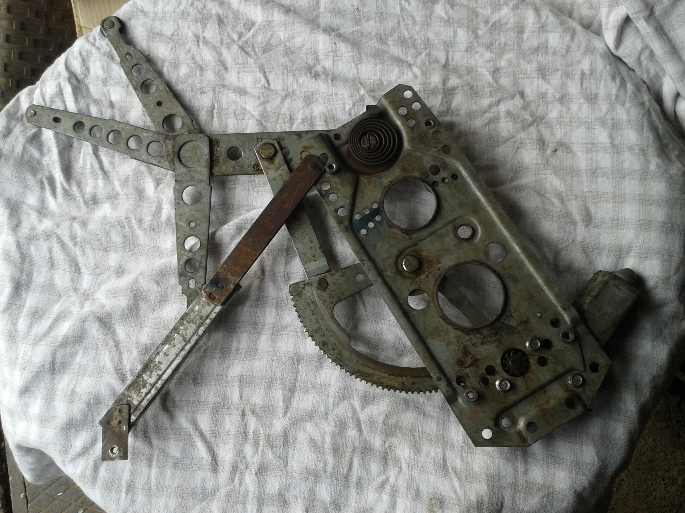

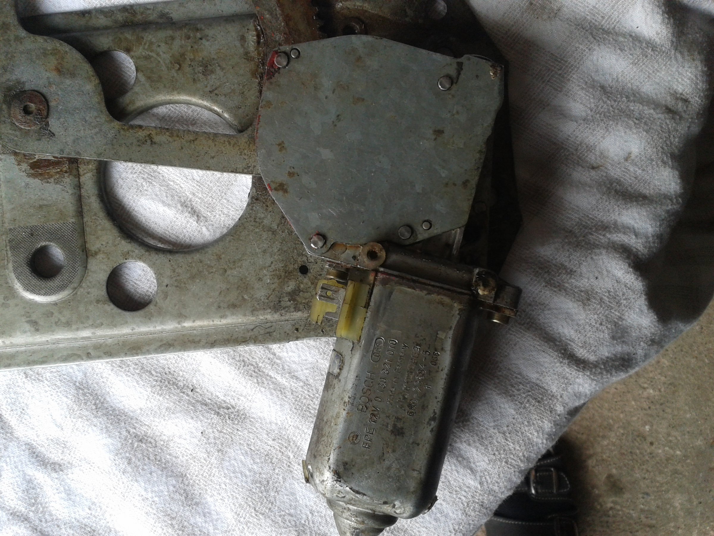

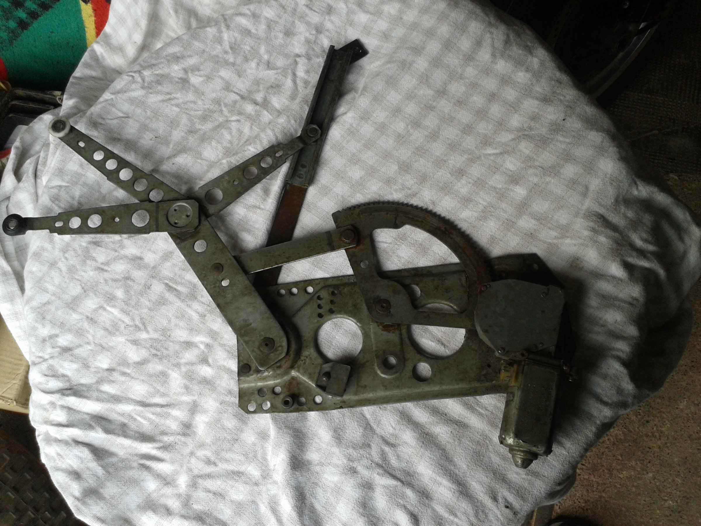

"Ein Bild sagt mehr wie tausend Worte!" Aber bitte seht selbst. Dem Saab Mann wäre das nicht passiert da bin ich sicher, aber meine Verkäuferin war erst 22Jahre und je nach Kenntnisstand der Freunde und "Pedanterie" gibt es halt verschiedene Ergebnisse.

Sieht nach einem elFH aus einem Saab 900 aus
....und sonst, ist sonst nochwas auffällig? Der Ausleger mit der angeschweißten Lasche für die Verschraubung ist zu kurz und in der Tür zeigt diese dazu nach unten! Bild "FH Saab 3" der untere von den drei Scheren

Bei meinem Beitrag #22 sieht man diesen FH. noch eingebaut!
