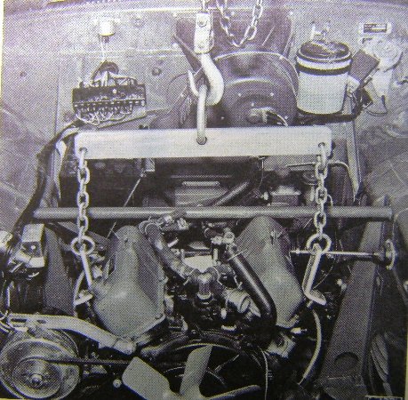

Zweitakter? Dann kann ich meine originale Vorrichtung zum Anhängen des Motors vermessen und photographieren zum Nachbauen. Keine große Kunst.
Ich hatte den V4 bisher immer mit Ketten und passenden Schrauben rausgehoben.

Zweitakter mit der rechten Hand, V4 mit ner Kette an den Auspuffstehbolzen.
V4 natürlich - habe ich wieder vergessen zu schreiben.:burnout:

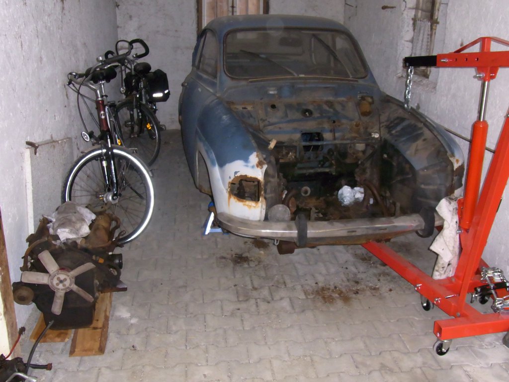

Ich habe die Ketten des Krans mit Winkeln an den Abgasstutzen (Krümmern) befestigt und den ganzen Antrieb rausgelupft. Der hing dann zwar hinten runter, das hat aber auf den ersten Zentimetern eher genutzt. Später habe ich einfach vorne auf den Stirnraddeckel gedrückt und die ganze Mimik mit dem Kran über die Stoßstange gezogen. Hilfe war dabei nicht nötig.

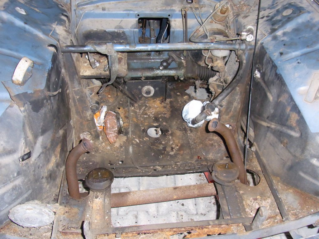

Ausbau
Wichtig ist es, möglichst viele Bilder von der eingebauten Antriebseinheit zu machen. Das hilft später beim Zusammenbau.
Den Ausbau habe ich in meiner kleinen Garage mit Hilfe eines einfachen Krans bewerkstelligt. Beim Ausbau habe ich Motor und Getriebe nicht getrennt.
Ich habe alle Arbeiten ohne fremde Hilfe ausgeführt.
Selbst die Demontage der Motorhaube bereitete kein Problem.
Besondere Herausforderungen waren die Demontage der Antriebswellen (siehe Beitrag) und das Lösen des Schaltgestänges.
Zum Ausbau der Antriebswellen habe ich den unteren Bolzen der Radaufhängung gelöst. D. h. Ich habe die zwei Paßschrauben mit den Nylonstopmuttern demontiert. Die ganze Radaufnahmeplatte läßt sich dann kippen und die Antriebswellen sollten aus den Getriebesaufnahmen flutschen. Die Übung hat an einem anderen Wagen prima funktioniert – hier aber nicht, was daran lag, daß mein Fahrzeug keine Federwegbegrenzung mehr hat. Das macht die Sache schwierig, da die Antriebswellen dann an den Wellentunneln drücken. Ich habe beide Radseiten lösen und das Getriebe hin- und herschwenken müssen. Das hat dann auch dazu geführt daß sich die Köpfe an den Antriebswellen abgeschoben haben und ich die Nadeln der Lager im Motorraum suchen durfte (die Übung „Nadellager zusammenbauen“ habe ich jetzt also auch hinter mir).
Die Befestigungsbolzen an der Radaufhängung habe ich kaum losbekommen. Eine Mutter mußte ich abflexen.
Und hier ein m. E. wichtiger Hinweis: Bei den Bolzen handelt es sich um Paßschrauben mit zölligem Gewinde. Was ich hierzu über den Handel bezogen habe war maßlich nicht identisch. Das hat mich an dieser sensiblen Stelle sehr gewundert und ich habe mich da lieber an meinem Schlachtwagen bedient. Ich habe natürlich neue Nylonstoppmuttern verwendet.
Die Bremsen habe ich mit einer großen Plastiktüte abgedeckt, damit man nicht doch einmal mit öligen Fingern darauf herumgrabbelt.
Die oben erwähnten Verbindungen zwischen Getriebe und Schaltgestänge waren nur mit Fummelaufwand zu demontieren. In meinem Fall waren die Abdrück- und Befestigungsgewinde der kleinen Kegelstifte beschädigt. Falls hier jemand über eine Bezugsquelle für die Stifte verfügt, dann würde ich mich über einen Hinweis freuen.
Aufpassen muß man bei der Antriebseinheit auch bezüglich der Zollschrauben, die hier häufig verbaut wurden. Wenn ein metrischer Schlüssel viel Spiel aufweist, dann sollte man lieber einen Zollschlüssel probieren, damit man den Kopf nicht ruiniert.
Auch beim Zusammenbau sollte man die Schrauben reinigen und grundsätzlich zunächst nur von Hand eindrehen, bevor man sie mit dem Schlüssel festzieht. Bei all den einzelnen Schrauben und Muttern besteht schon mal die Gefahr, daß man versucht, ein Zollgewinde mit einem metrischen Gewinde zu kombinieren. Ersetzt man Schrauben, dann sollte man auf die Festigkeitsklasse achten. In der Regel ist das 8.8, selten auch höher. In Baumärkten findet man gelegentlich Schrauben geringerer Festigkeitsklasse.

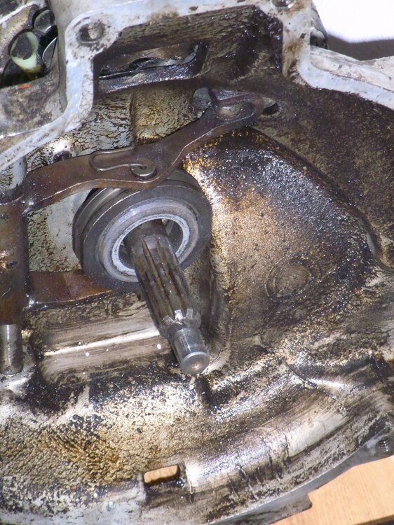

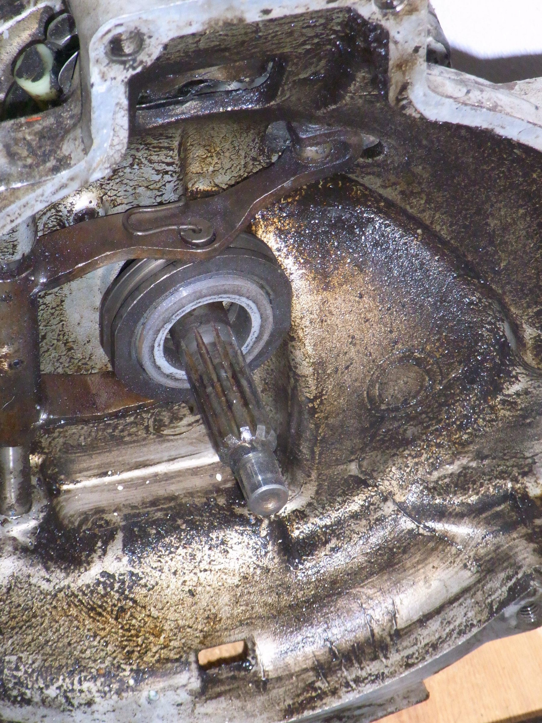

Der o. a. Ölaustritt erfolgte tatsächlich am Kurbelwellenabtrieb zum Getriebe. Hier war der RDW defekt. Ich vermute aber auch, daß die Kolbenringe so verschlissen waren, daß im Kurbelgehäuse ein zu hoher Überdruck herrschte.

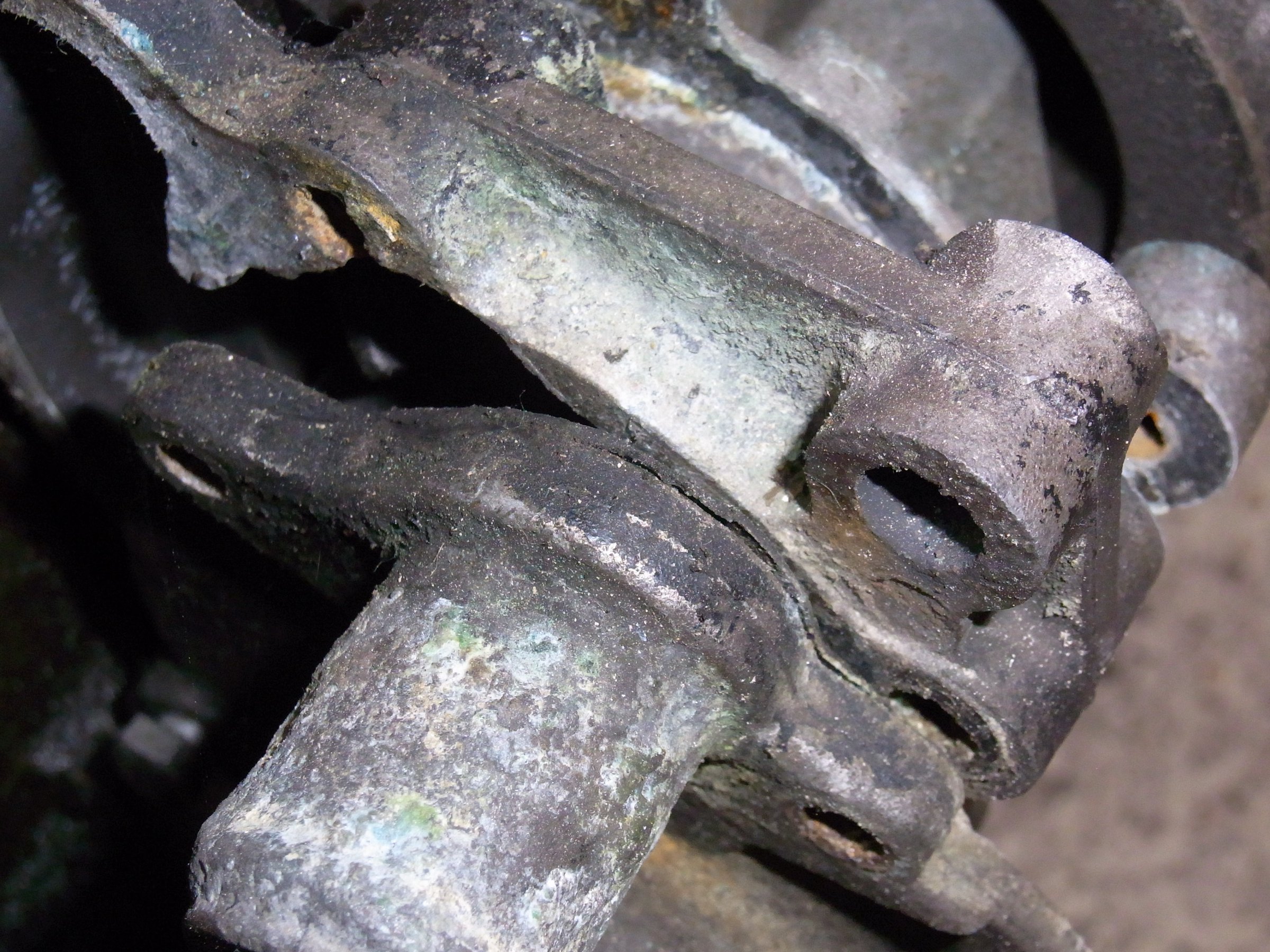

Erschrocken war ich aber vielmehr als ich mir die defekte Wasserpumendichtung angesehen habe. Der Steg am Stirnraddeckel, auf dem Dichtung aufgelegen hat, war extrem dünn. Eine Dichtwirkung ist hier kaum möglich. Ich frage mich, ob das ein neuralgisches typisches Problem ist und wie es sich ggf. beheben läßt....

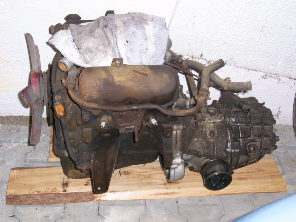

Motor, Kupplung und Getriebe habe ich zusammengefügt.

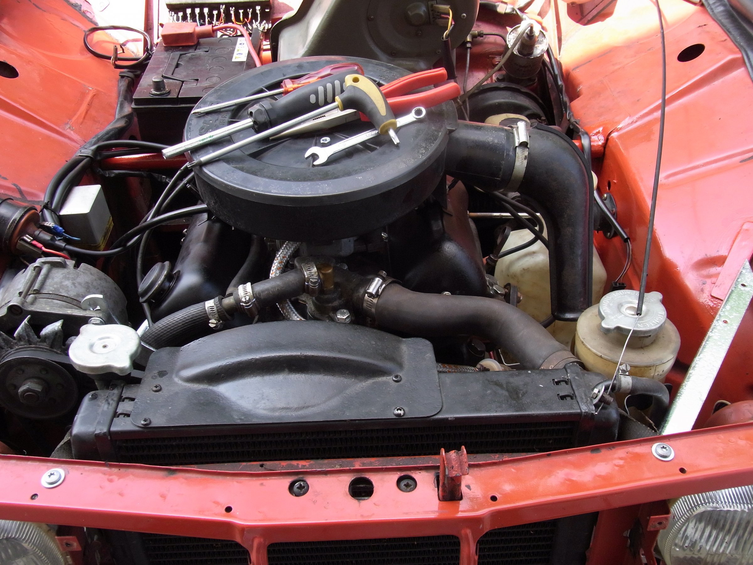

Einbau der Antriebseinheit
Ich habe die ganze Einheit mit einem Kran eingesetzt. Nachdem das Getriebe vorpositioniert war, habe ich die Antriebswellen eingesetzt, um dann den gesamten Block in das hintere Lager einzuführen. Das ganze war etwas „fummelig“.
Die Befestigungsschraube am hinteren Lager habe ich lose eingedreht und den Motor vorn noch im Kran gelassen. So hatte ich genügend Platz, um den Anlasser einzusetzen.
Den Zündverteiler habe ich mit viel Geduld irgendwann in der richtigen Position einbauen können. Ich habe ihn dabei mit einer Hand gehalten, während ich mit der anderen Hand den Motor über den Zahnriemen gedreht habe. Nach drei bis vier Anläufen passte es dann.
Die Dichtungen für den Vergaser habe ich mit Hilfe eines scharfen Bastelmessers (skalpellartig) und eines Locheisens selbst angefertigt.
Danach habe ich die restlichen Nebenaggregate (z. B. die Lichtmaschine) den Kühler und die Karosserieteile montiert. Die Kühlflüssigkeit habe ich auf – 35 °C gemischt, den Kreislauf entlüftet, die Zündung eingestellt und den Motor dann zum Leben erweckt. Ich habe zunächst ungeplant viel georgelt, da die Zündkontakte nicht sauber waren. Nach deren Reinigung sprang der Motor sofort an.
Vor dem Starten habe ich noch etwas Öl in die Brennräume und in den Ansaugtrakt gespritzt sowie etwas Zweitaktöl in den Tank eingefüllt. Zum Einfahren wollte ich dem Motor etwas Gutes tun.rschwn
Aufpassen muß man auf die Ölmenge. Es verschwinden bei vorab trockenem Motor mehr als 0,5 l im Kreislauf. Und auf den ersten Kilometern benötigt so ein Motor auch überdurchschnittlich viel Öl. Es ist also besser den Motor beim ersten Befüllen, bis kurz unterhalb des Maximums aufzufüllen.
