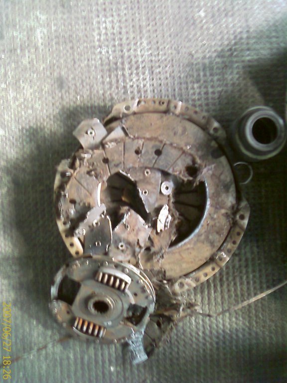

und gleich bissel mehr, wenn deine Kupplungsscheibe durch das Getriebegehäuse fliegt... Siehe Bild
so sahs bei mir aus, als ich noch etwas warten wollte, ging auch 5000km gut, dann nicht mehr... Getriebegehäuse war durch...
Ist deine Kupplung denn auch nur ab und zu oder immer gerutscht?
Paarmal gerutscht, dann ging's ne weile.... Bis zum überholen...
Das ist glaub ich aber auch eher die ausnahme oder?
Generell gilt: Mit Defekten am Antriebsstrang sollte man nicht lange rumfahren. Selbst wenn es harmlos ausgeht: Dann stehst du irgendwann irgendwo rum und kannst gar keinen Kraftfluss mehr herstellen. Klar, ADAC wird's richten, aber sowas kostet doch Zeit und Nerven.
