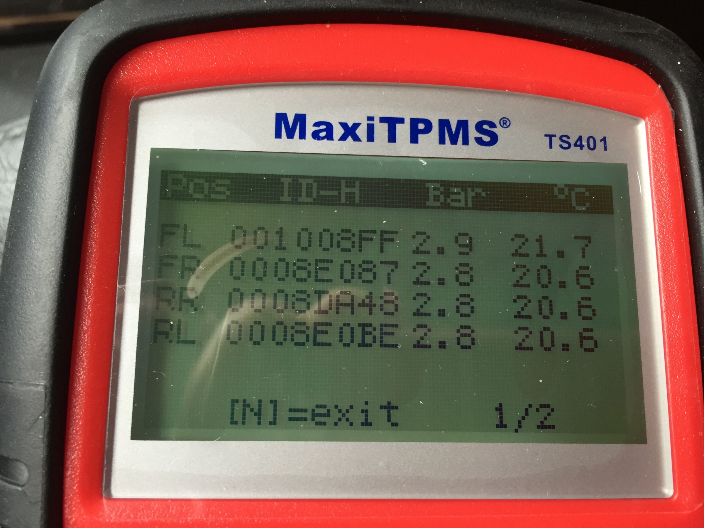

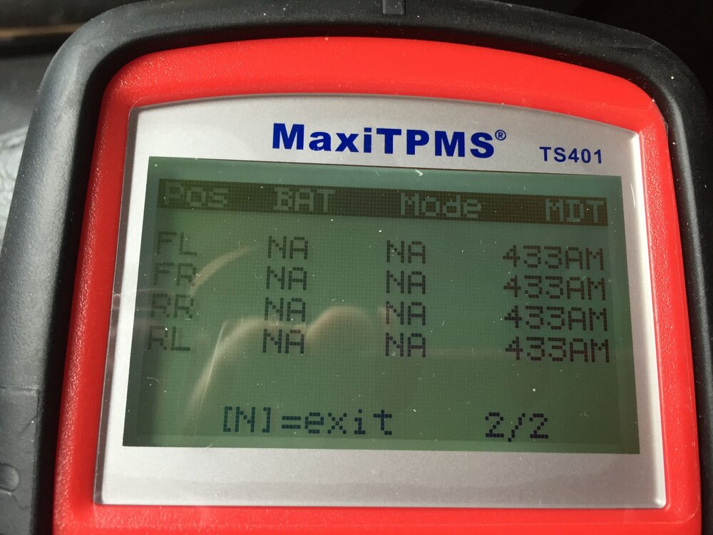

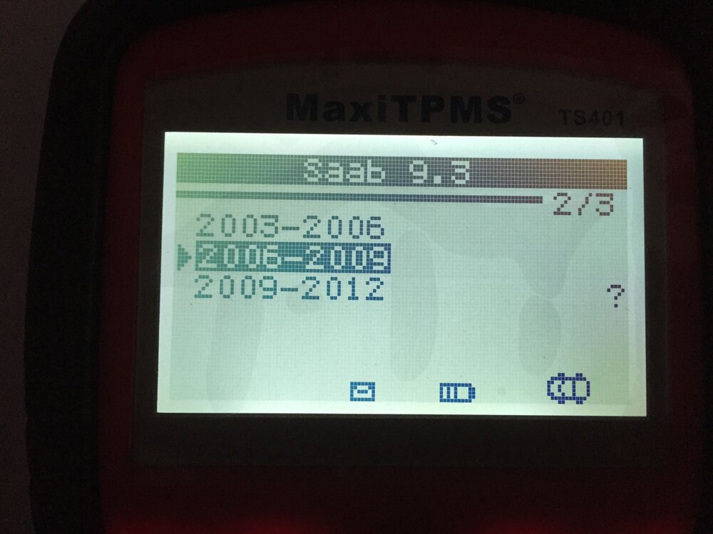

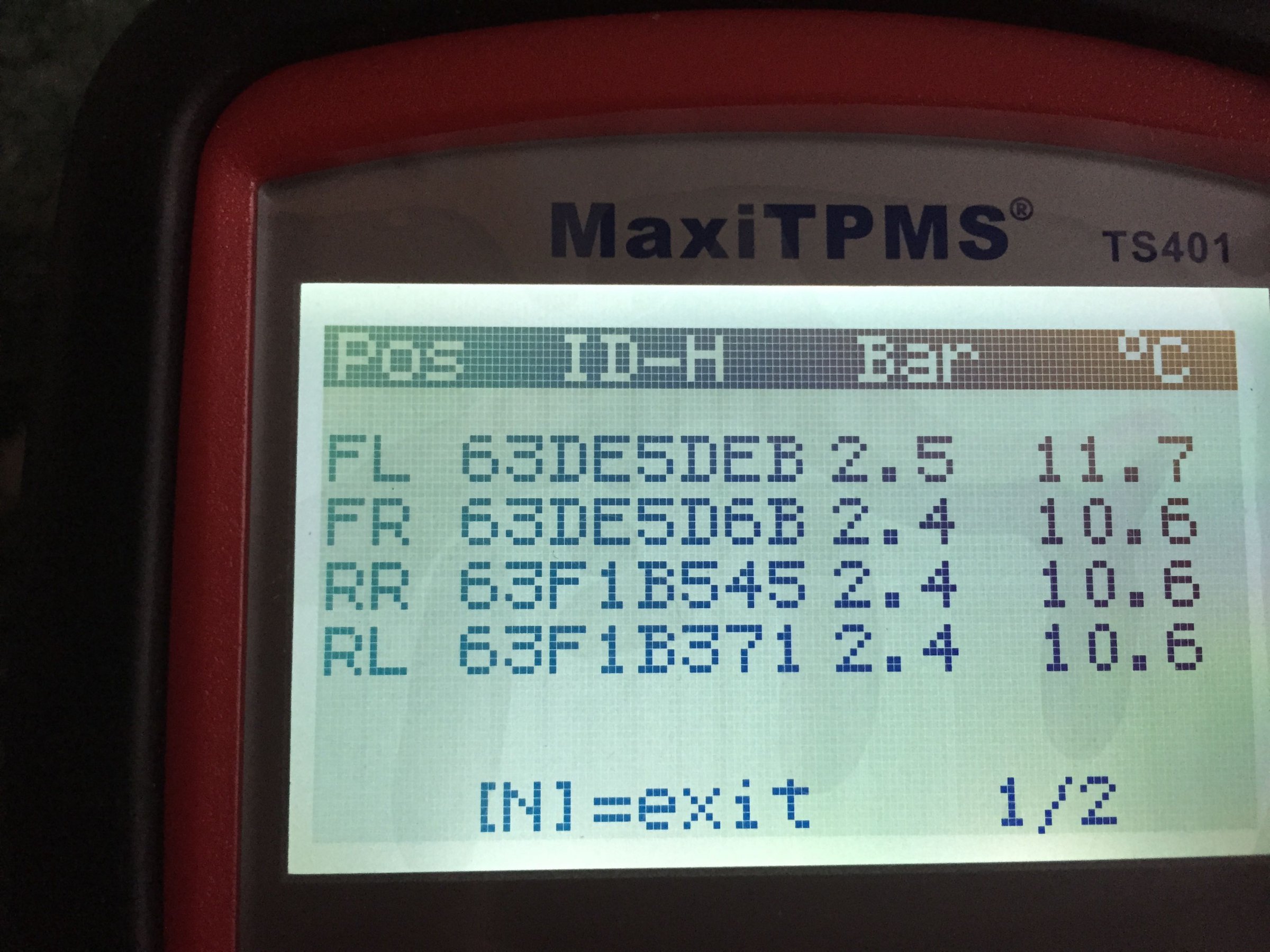

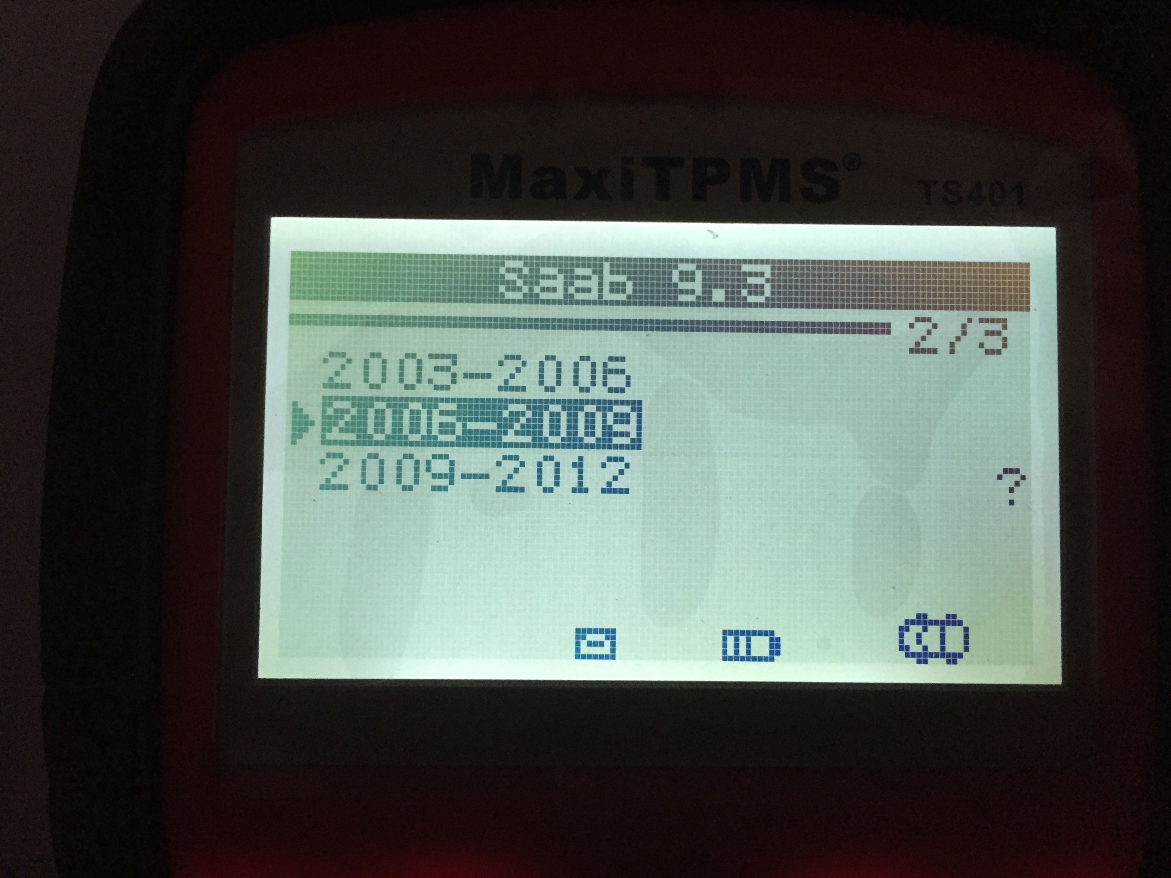

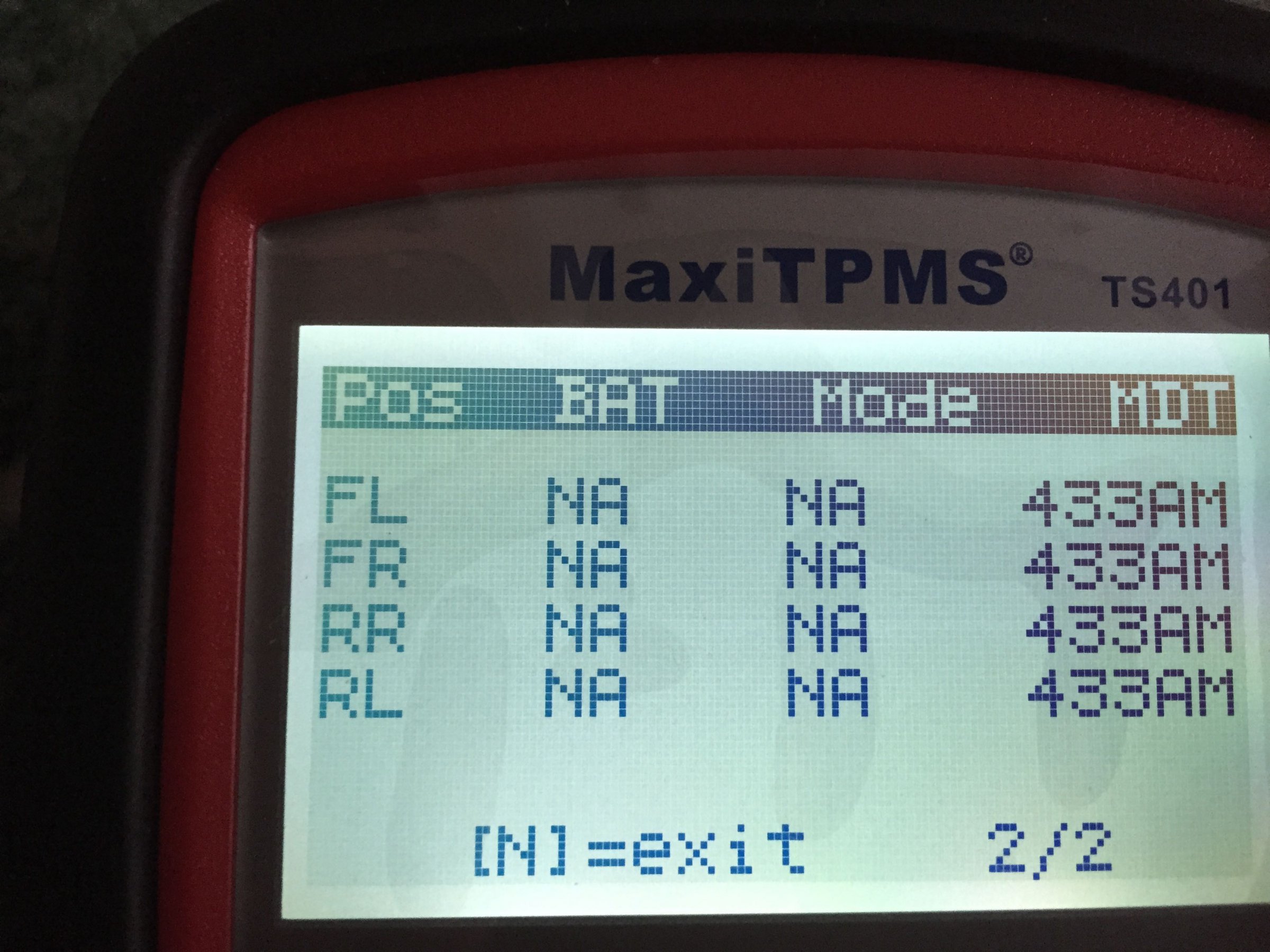

Hallo, was ich dazu sagen kann: Wenn man beim Saab Service Center oder beim Reifenhändler im Komplettpaket die Sensoren kauft dann ist das Risiko gering...
Wenn man aber wie ich bei http://www.ebay.de/itm/TPMS-Reifendrucksensor-RDKS-433-Mhz-Saab-9-3-2009-2012-/251924515364?fits=Make:Saab&hash=item3aa7df0a24:g:E7sAAOSwv-NWa7HQ universelle Sensoren für Saab programmiert kauft dann kann man auch auf die Nase fallen.
Es gab offenbar in 2009 einen Wechsel von einer Type Sensoren zur anderen und in 2009 kann man sowohl die alten (...bis 2009) als auch die neuen (...ab 2009) Sensoren haben.
Habe das mit einem TPMS Lesegerät verifiziert....Wer ein anderes Baujahr als 2009 hat sollte auf der sicheren Seite sein !
Wie der Zufall es so will habe ich zuerst die falsche Programmierung erhalten (das aber erst festgestellt als die Sensoren bereits montiert waren...).
Ein Jahr später dann die Sensoren retour geschickt, umprogrammieren lassen und im nächsten Winter hat das ESID den Reifendruck dann angezeigt....
alles Gute
Werner
Bearbeitet von oe1wrs
Hier noch Bilder dazu:MaxiTPMSTS401AuswahlSaab932009.thumb.jpg.102c20b9dd6f7cc3e18adefbb7750793.jpgTPMSSaab932009I-Sensor1.thumb.jpg.2de8d0b0689454f9f2d4aba0ea820ed8.jpgTPMSSaab932009I-Sensor2.thumb.jpg.33bb259dfaa15f04cb1f5e99076cd935.jpgTPMSSaab932009OriginalSensoren1.thumb.jpg.353dde813ed45af48d934dda471e99d3.jpgTPMSSaab932009OriginalSensoren2.thumb.jpg.88eb1a4247a897eb9699177e652962c7.jpg

Wie gesagt der Schnitt von einer Type Sensoren zur anderen ist nicht eindeutig, wenn du allerdings einen kompetenten Reifenpartner hast sollte der ein Lesegerät haben wie auf den Fotos die ich eingestellt hatte, damit kann man die derzeit verbauten Sensoren identifizieren....
Mein Auto ist aus Mai 2009 hat aber die "2006-2009" Sensoren und nicht die "2009-2012"...
Zu billig würde ich aber nicht kaufen, immerhin ist das Reifenventil ja auch Teil des Sensors und das sollte schon über jeden Zweifel erhaben sein....
So um die 50€ pro Stück wird man im aller günstigsten Fall schon investieren müssen denk ich....

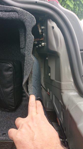

ich bin ja gerade dabei TPMS in alle unsere Autos zu verbauen SS,SC und CV. Das CV kommt als erstes an die Reihe. Steuergerät(e) in den USA sehr günstig bekommen. Kabelbaum mit Stecker ist schnell selbst gebaut, Anschluss (3 Kabel) erfolgt am Steuergerät der Park Distance Control, Cub Sensoren verbaut. Jetzt kommt aber das knifflige. Für das CV gibt es keine Halter mehr (für SS und SC schon noch).
Könnte jemand evtl ein Bild von seinem Cabrio machen? Das Steuergerät sollte sich im Kofferraum, Beifahrerseite unter dem Rücklicht befinden. Wichtig wäre zu sehen wie es ausgerichtet ist um Signale optimal zu empfangen.
