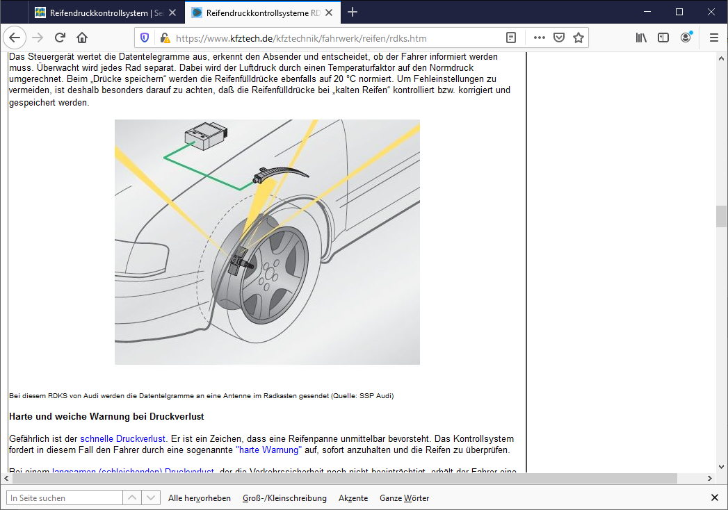

Meines Wissens nach funktioniert das bei dem System im 9-3III wie auf dem folgenden Bild mit einzelantenne an jedem Rad. Hier wird dann die Position daraus abgelesen an welcher Antenne welcher Sensor das stärkste oder überhaupt ein Signal bringt:
Bei den Systemen mit Zentralantenne muss jedes Rad einzeln angelernt werden (z.B. mit Ateq VT56, Bartec Tech500 oder einem ähnliches Triggertool)

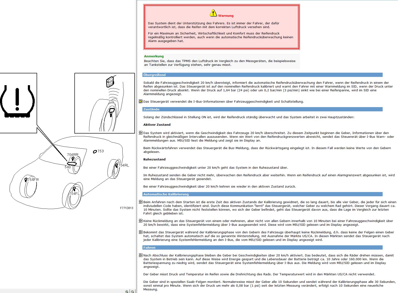

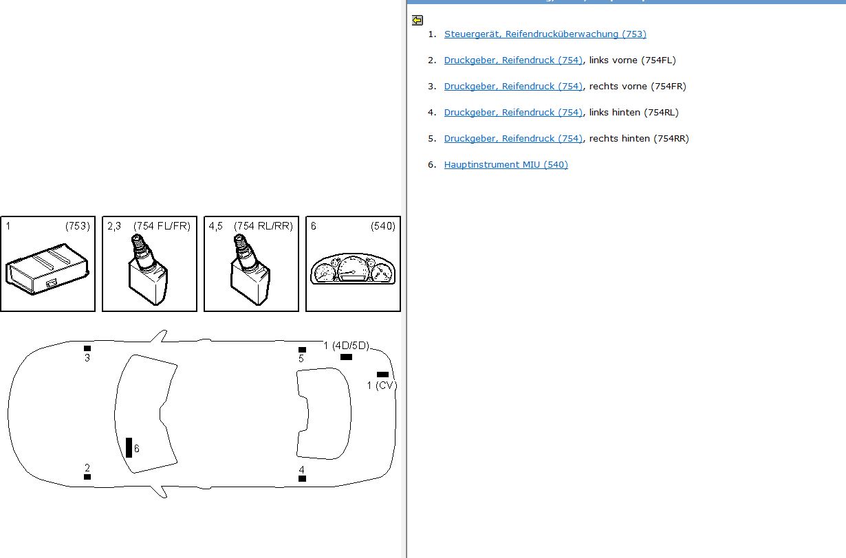

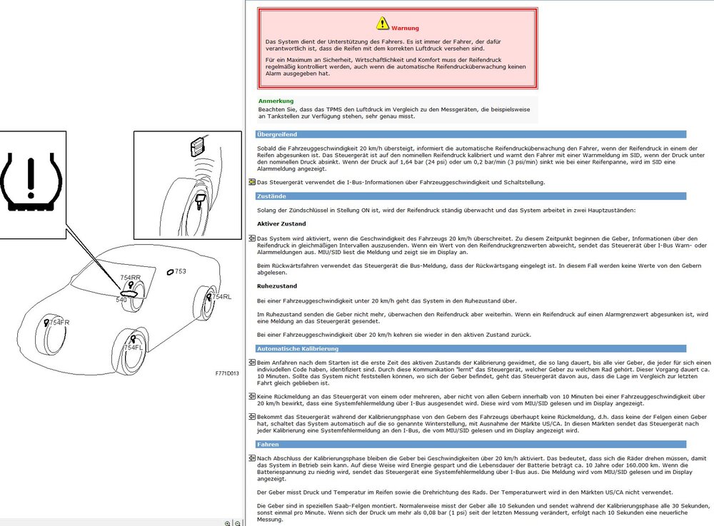

[mention=7661]fritzedd[/mention] Hallo, klingt interessant. Ich habe allerdings zu dieser Annahme weder Hardware noch sonstwas gefunden. Vielmehr konnte ich lesen, dass der Sensor bei unseren 9-3 III die Daten (Temp.,Luftdruck und Drehrichtung) an das Steuergerät sendet. Und dass die Sensoren erst bei über 20km/h munter werden.
Beim Insignia gibt es zwei Systeme. Bis 05/14 mit Einzelantennen für jeden Sensor und ab diesem Datum über ein zentrales Steuergerät.
Unterschied neben der Art des Sensors ist, dass das alte System sich bei entsprechend programmierten Sensoren selbst anlernt (wie beim 9-3) wohingegen die Sensoren des neueren Systems am Steuergerät angelernt werden müssen. Aufgrund der Gleichteilestrategie und des automatischen anlernen der Sensoren (die auch beim alten Insignia verwendet werden können) gehe ich davon aus, dass Saab das gleiche System verwendet hat.

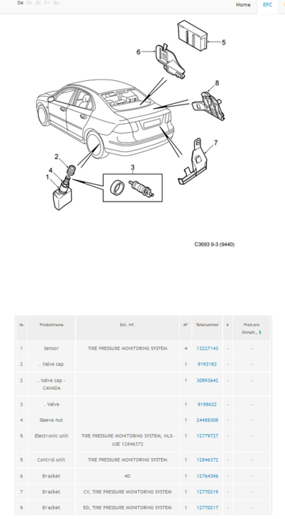

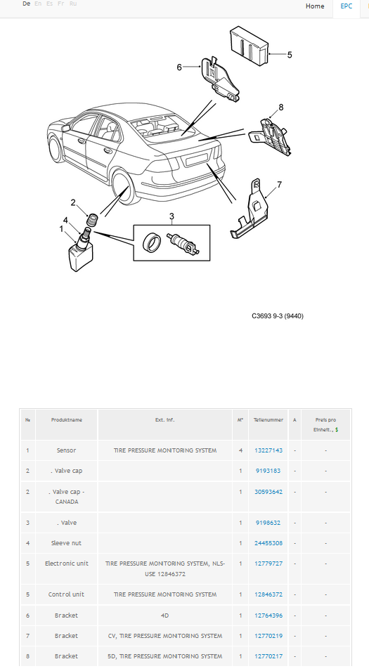

EDIT: Laut diesem Teilekatalog https://webautocats.com/de/epc/saab/sbd/03a-91012/2900/
haben wir doch keine Antenne für jedes Rad - also anders als im Insignia...
