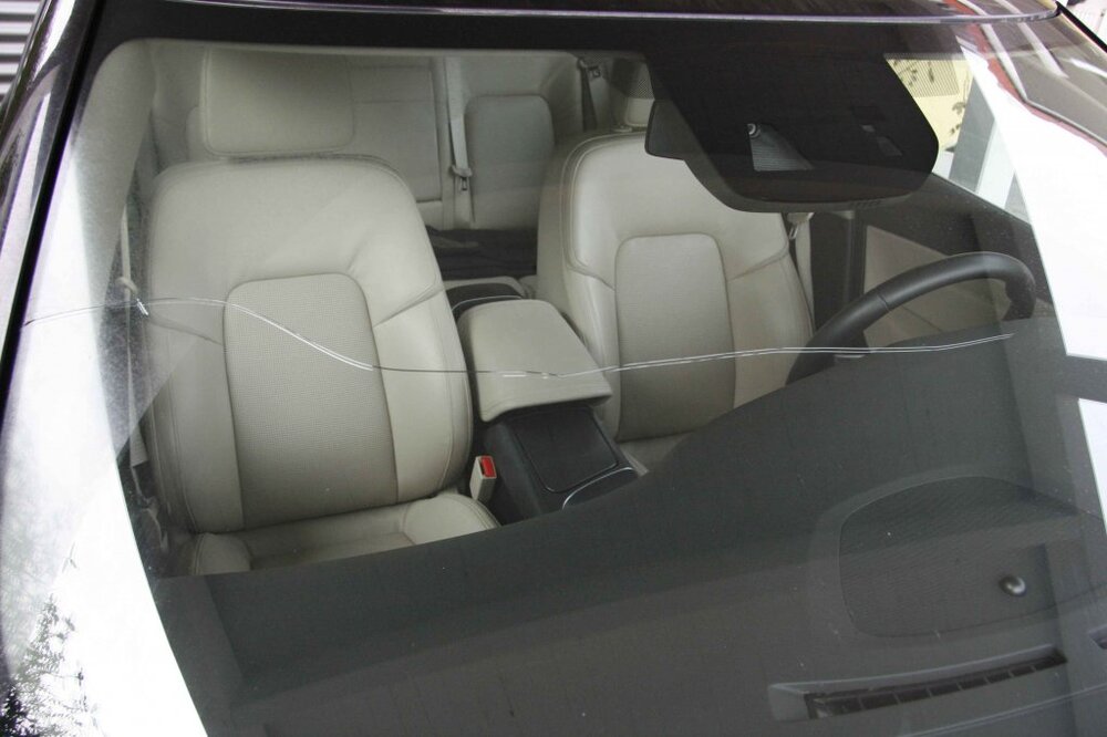

Als kleinen Nachtrag für meine Frontscheibe ein kleines Foto:
[quote=Saab-Stade;894216
Sieht ja wirklich nicht schön aus. Sieht ja stark nach Fremdeinwirkung aus!
