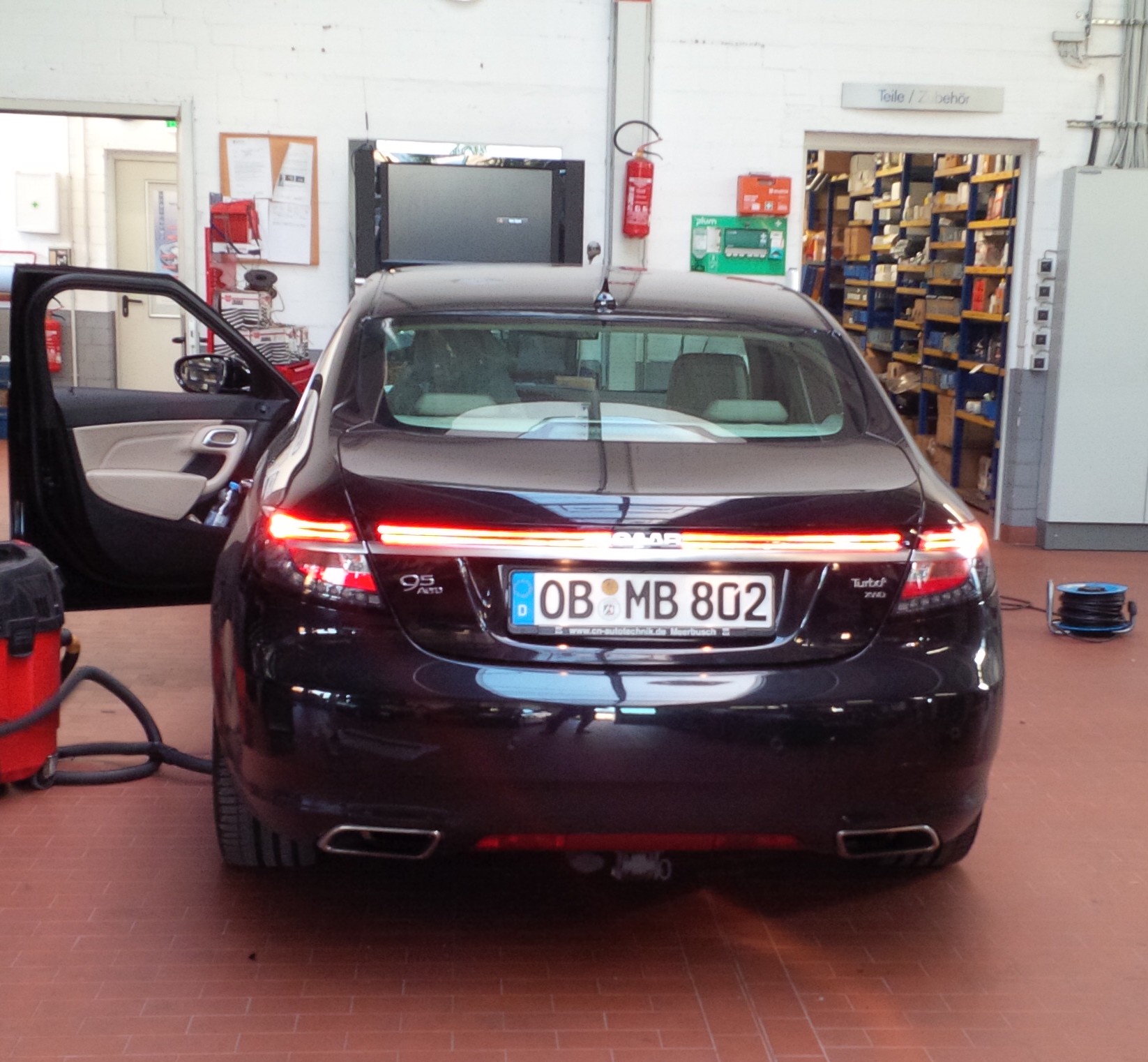

Stand 16.11.14 LED-Leuchte strahlt nicht mehr ganz so schön wie früher. Die Lichtstärke läßt nach und das einige Wochen vor Weihnachten. :frown:
immer diese LED-Leisten...
verderben auch jeden Spaß...
Dabei sind sie sooooo schöööön.
ich musste meine ja schon ersetzen lassen...
Advent, Advent, ein Lichtlein brennt - oder auch nicht......
meine brennt... riiiichtig hell...!
:tongue:
Das ist gemein. :tongue: Meine schwächelt auf der linken Seite zur Mitte zu. Vielleicht wird sie zum 1.Advent wieder ganz hell. Ich glaubte mal ans Christkind. Damals.
