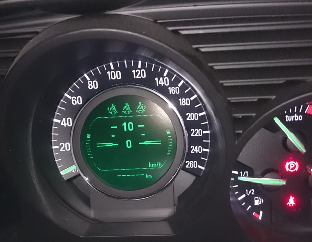

Ach ja, diese Woche war es wieder mal ziemlich kalt und schon "fror" das Display und zeigte eine Weile nur eine analoge Geschwindigkeitsanzeige. Fehler hatte ich schon mal gemeldet. Hier aber mal ein Foto:
