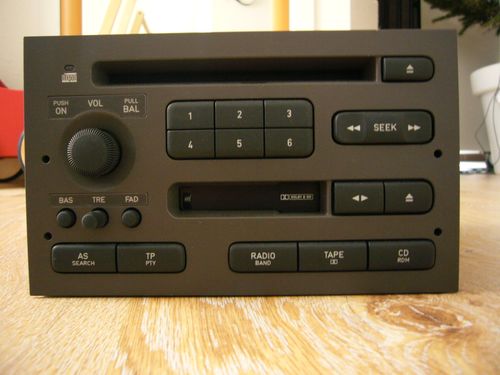

Hallo habe ein Orginal Navi gefunden für mei Saab 9-5.
Ich habe das Orginla Radio drin also CD Kassette.
Was muss man tuhen um das zum laufen zubekommen.
FSH 100% aufsuchen stimmts....

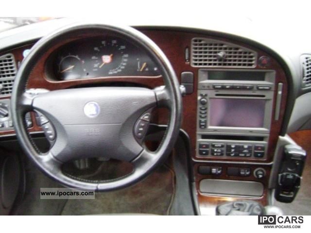

http://www.saab-cars.de/attachments/9-5-i/108150-saab-9-5-orginal-navi-nachruesten-muss-man-tuhen-navi.jpg
was Dir noch fehlt ist die sog. Blackbox. da ist dann das Radioempfangsteil und Vorverstärker drin. Beim Kombi ist die unter dem Kofferraumboden.
Der Einbau der Gerätschaften ist aber nicht plug and play. Da kommen vorne und hinten andere Kabel raus als bei der Nicht-Navi-Version. Ich würde das lassen und ein zeitgemäßes Doppel-Din-Gerät mit Navi, Bluetooth, MP3 ... einbauen. Da hat man mehr davon.

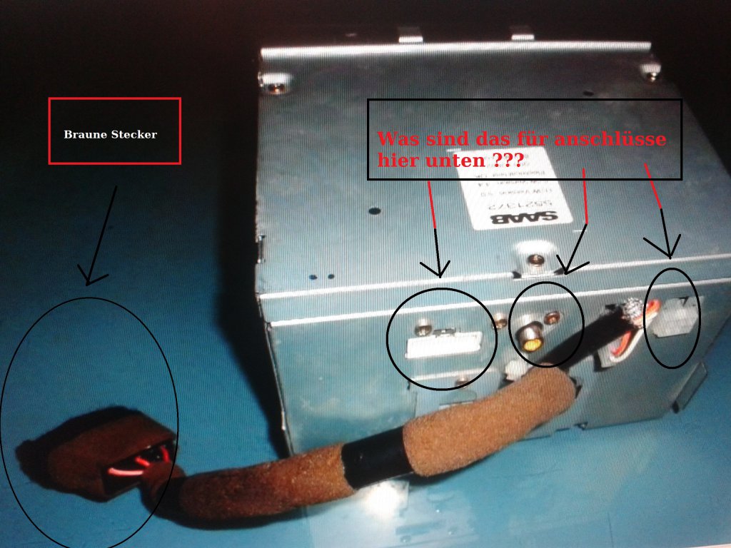

Also wie ich sehen kann auch andere bilder vom navi sind der braune normale steckstecker dran.
Und der Wisse stecker kommt glaube ich hinten ins Navi.
Müsste eigendlich passen.
Kennt sich erlich keiner damit aus ,hatt zufällig einer das navi verbaut oder irgendwelche daten blätter wie das hinten aufgelistet ist???
- - - Aktualisiert - - -
Ach ja ich möchte auch kein anderes Radio mit mp3 oder so ,das Orginale passt besser wegen der Farbe ist halt fast grau und die anderen sind alle Schwarz ,sticht doch voll ins auge oder
Hier mal zum schauen von den hinteren stecker.
Könnt ihr damit was anfangen ???[ATTACH]68235.vB[/ATTACH]
Also Braune stecker allgemein ist schon mal da.

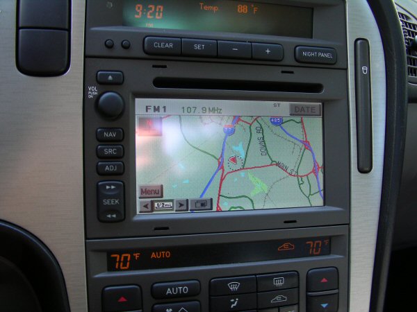

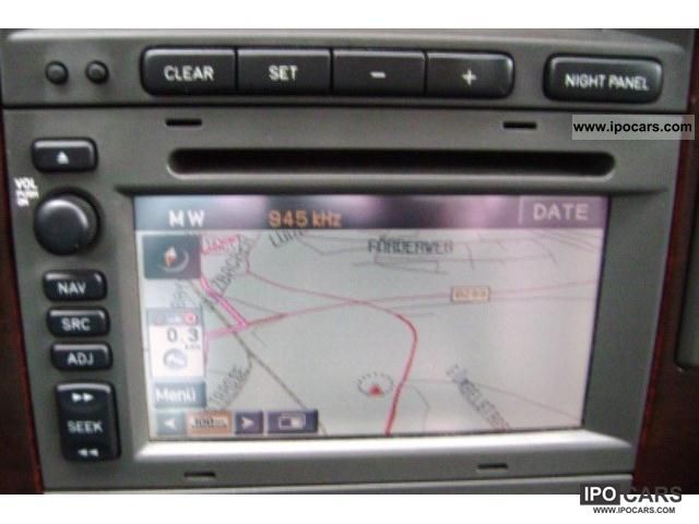

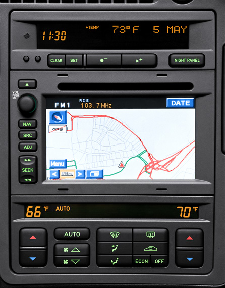

Habe hier noch ein anderes Navi gefunden.
Mit CD sofort intigriert.
[ATTACH]68236.vB[/ATTACH][ATTACH]68237.vB[/ATTACH][ATTACH]68238.vB[/ATTACH][ATTACH]68239.vB[/ATTACH]
Das währe besser aber das gibt es nirgends zu kaufen.
Das heisst das navi das ich kaufen will muss diesn schwarzen DVD player haben sonst kann ich keine CD abspielen ist doch richtig oder .
So sieht es aus wenns fertig ist.
[ATTACH]68240.vB[/ATTACH][ATTACH]68241.vB[/ATTACH]
Was ich nur nicht verstehe kann mann da auch radio und cd abspielen im display.
Oder ist das nur für Navi gedacht ???

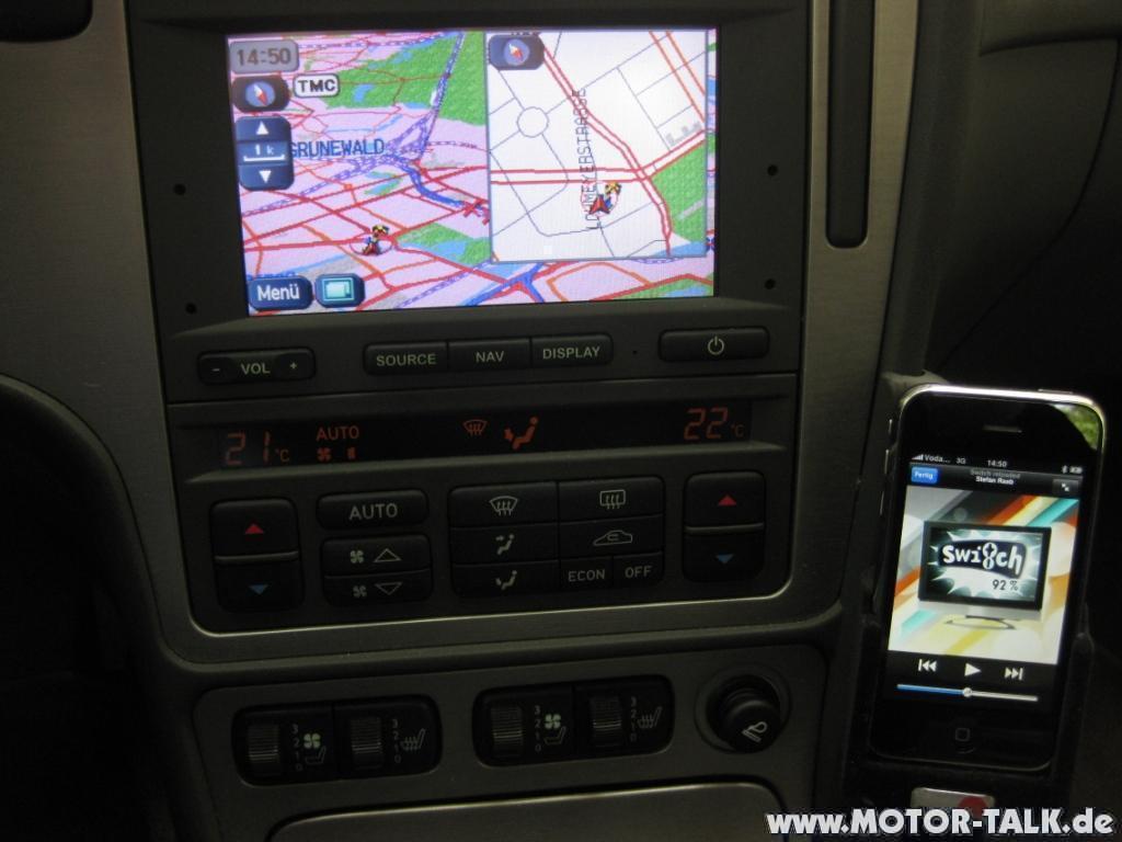

Moin.
Bin gerade beim stöbern über deinen Artikel gestolpert.
Da du da mein Foto erwisch hast, folgendes dazu:

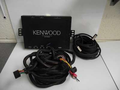

Ich habe noch das Original-Saab-Navi-System in meinem 9-5 SC aus 2002.
Das besteht aus
- Original-Navi von Kenwood (gleiche Display wie in deinem Bild)
- DVD-Player von Pioneer (du hast da laut Bild Kenwood)
- früher im "Kofferraum" einen 6fach-CD-Wechsler von Kennwood (fehlt der bei dir im Bild??)
- Kenwood-BlackBox (fehlt bei dir im Bild auch; liegt im Kofferraum bzw irgendwo unter den Rücksitzen)
Genaue Infos zu den Saab-Teilen findet man auch hier: http://www.4knet.de/joomla/component/content/article/55
Wie gesagt: Auf deinem Bild scheinen schon mal CD-Wechsler und Blackbox zu fehlen!
Auch wenn moderne Navis sicher mehr können.
In den meisten Fällen reicht mir das Saab-Navi immer noch vollkommen aus (und notfalls hab ich ja mein iPhone).
Und aus optischen Gründen würde ich den Saab-Screen NIE gegen ein Fremdgerät tauschen wollen!!! Da gehört einfach das "original"rein!!!!!!! ;-)
Ich würd mich sonst den ganzen Tag an einer "fremdartigen" Mittelkonsole stören! ;-)
Nachgerüstet habe ich ...
- die letzte Straßen-Karten-DVD (genaues Jahr weiss ich so jetzt nicht, müsst ich nachschauen; ist aber in den meisten Fällen ausreichend)
- und habe den CD-Wechsler gegen ein iPhone (iPod ginge aber auch) im Kofferraum getauscht (und mit einem Kenwood-Adapter für unter 80,- € kann das alte Navi nun sehr wohl MP3 und auch AAC abspielen und ist auch über Lenkrad/Touchscreen bedienbar!!; falls du mehr dazu wissen willst, kannste das teils in meinen Beiträgen genau nachlesen und mich natürlich auch gern anschreiben!!!)
Das iPhone, das du am Schwanenhals im Bild siehst, hat KEINE Anbindung an das Navi!
Die Halterung (von Griffin; hiess Handsfree oder roadtrip oder so) dient nur der Stromversorgung über den Zigarettenanzünder (und für das ideale Blickfeld auf das Display).
Das iPhone im Bild nutze ich als Freisprechanlage (über ein Parrot Minitik Neo) und ab und an als Navi (mit Navigon-Software).

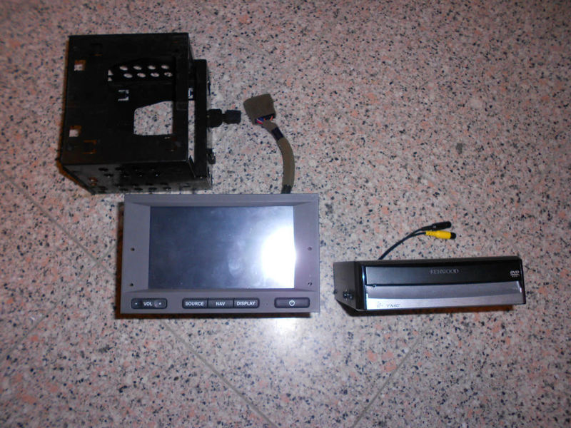

Hallo danke erst mal für den ausfürlichen Text.
Jetzt weiss ich wenigstens wie es alles heisst.
Also ich müsste jetzt nur noch das kaufen und es würde theoretisch klappen + VERHEIRATEN FSH !!!

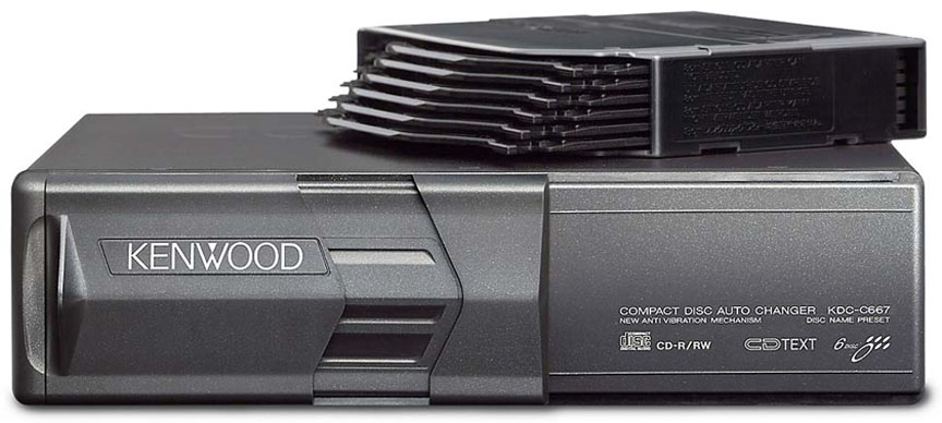

http://www.saab-cars.de/attachments/9-5-i/108239-saab-9-5-original-navi-nachruesten-muss-man-tun-blackbox.jpghttp://www.saab-cars.de/attachments/9-5-i/108240-saab-9-5-original-navi-nachruesten-muss-man-tun-cd-wechsler.jpg
BLACKBOX CD - Wechsler
Ist das richtig.
Hi,
an der Head-Unite (das Display) fehlt noch ein kleines angeschraubtes Gehäuse. Das wäre das Modul, welches die Signale der Lenkrad-Fernbedienung fürs Navi umsetzt. Dieses wiederum wird in einen der Steckerbuchsen eingeklink.
Ausserdem glaube ich nicht, dass die Kenwood-Geräte mit dem Saab verheiratet sind. Habe schon selbst Komponenten (wegen defekten) gewechselt und das Navi ging problemlos ohne Saab-Händler.
Allerdings, so schön die Optik auch ist: Der Aufwand lohnt nicht!
Da such die eher einen gescheiten Modelbauer, der dir einen passenden Rahmen für ein gutes 2Din-Navi macht.
lg Denny
Also hatt es sich damit erlädigt mit navi
