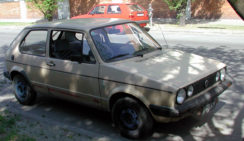

Hier ein Photo von der Kiste, vor der Renovierung.
LG Tikakan

erinnert mich stark an meine Lehrzeit : habe 1984 bei V.A.G. an diesen Auto´s "gelernt".Damals habe ich sie irgendwann nur noch gehasst... :sonyfan:
Heute find´ ich sie in schönem Zustand irgendwie schon klasse :00000465:
Haste ihn denn schon restauriert

Ich hab ihn neu lackiert (Nevadabeige), wie im orignal, neue "Rabbits auf den Seiten" mit illustrator gemac, alle Gummis ausgetauscht.
Kilometer hat er nicht viele 56000 insgesamt. Der Motor spinnt leider im Winter ziemlich, startet schelcht und stirbt dann bald ab, Leistungsloch im 2. Gang manchmal, wenn noch nicht warm…
Ist aber ein prima Auto für den Sommer und nicht sehr teuer mit seinen 50 Ps ;)
Hab noch ein neues Radio eingebaut und neue boxen eingebaut: becker Mexico CD + Pioneer 250 Watt triax Lautsprecher hinten.
Wenn ich wieder in WIen bin kann ich ein Photo von ihm machen und reinstellen ;)
