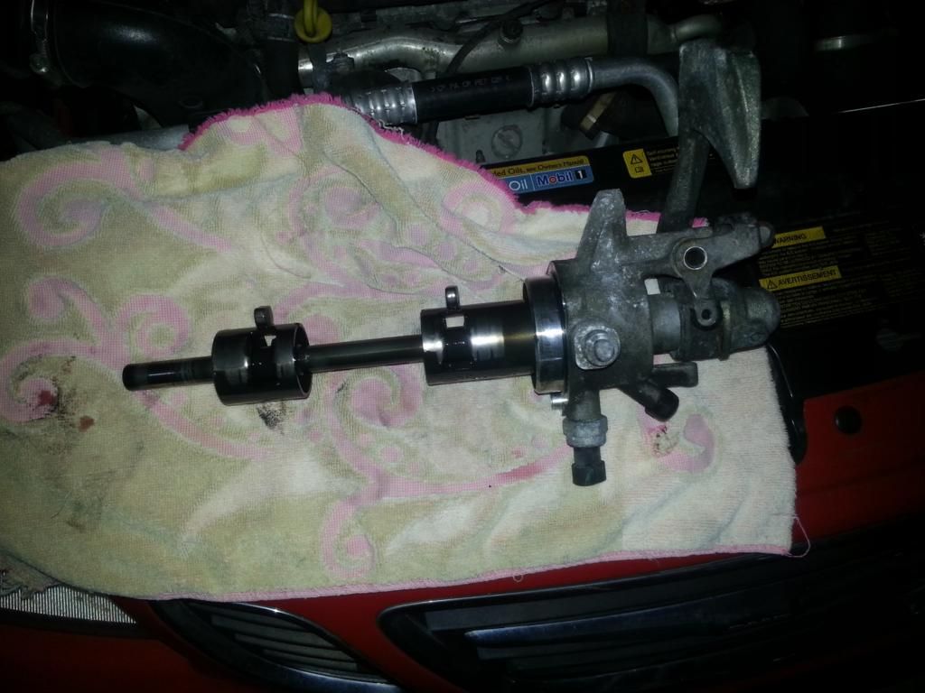

[ATTACH]68454.vB[/ATTACH]
So sieht das ganze dann aus.

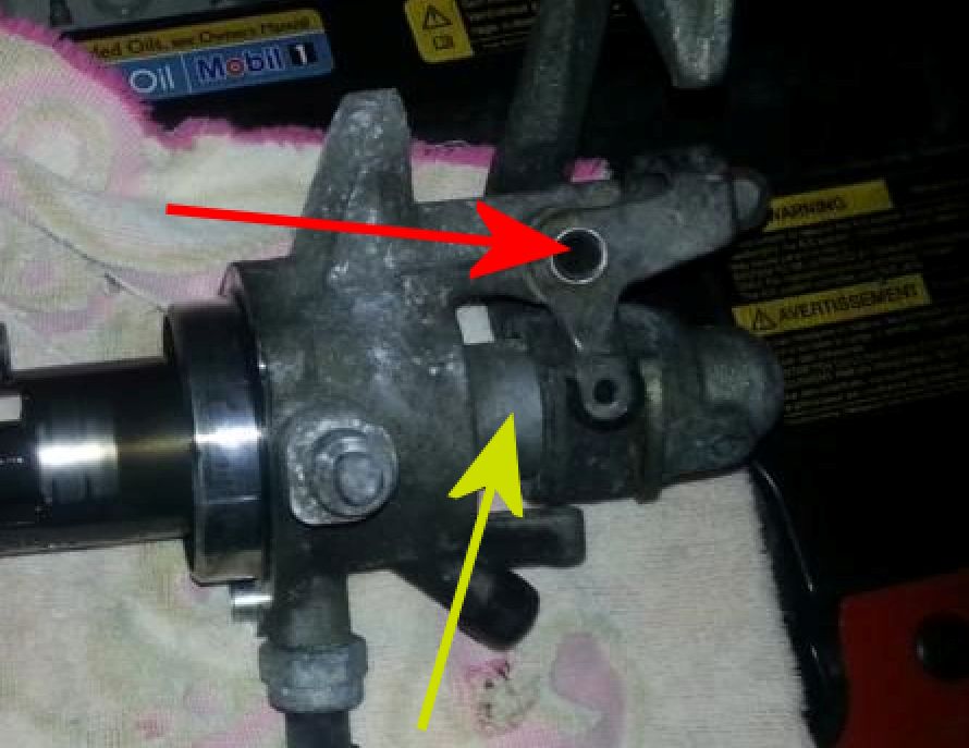

Wenn nun das ganze raus ist kann man mit der Reparatur beginnen.

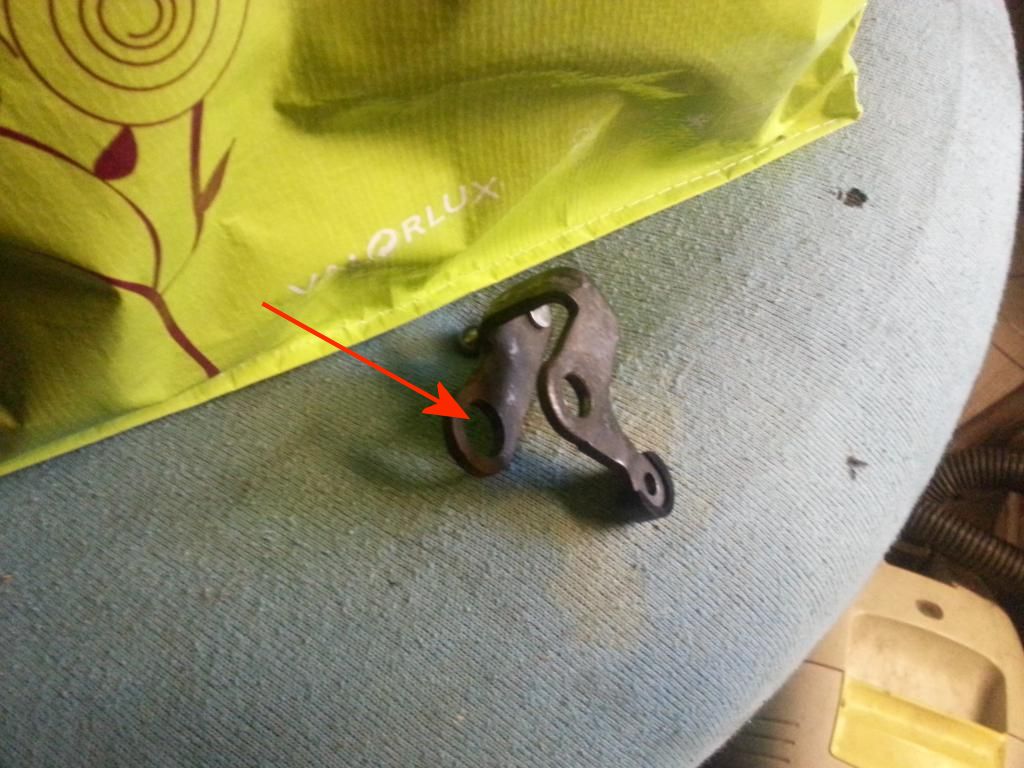

[ATTACH]68455.vB[/ATTACH]

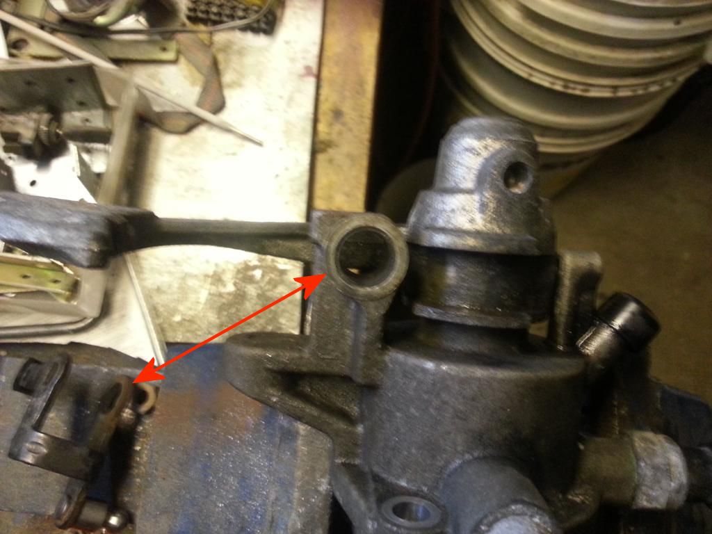

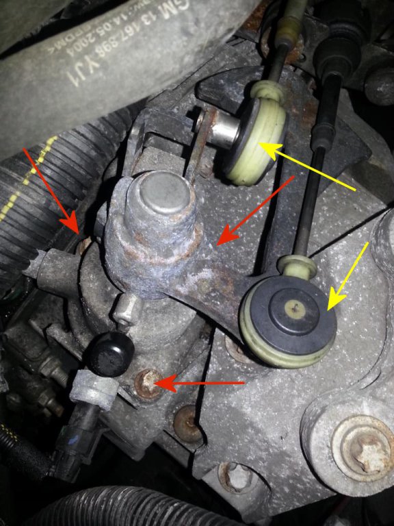

Das Problem warum die Schaltung so schwergängig geht ist der kleine Arm (roter Pfeil)
Das Teil ist von Korrosion betroffen.
Um den Arm zu lösen muss man die Metalbuchse an dem er befestigt ist heraus nehmen.
Das Teil , gelber Pfeil sollte ich leicht bewegen lassen nachdem der kleine Arm ab ist.

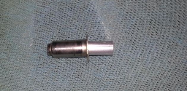

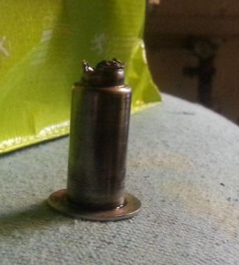

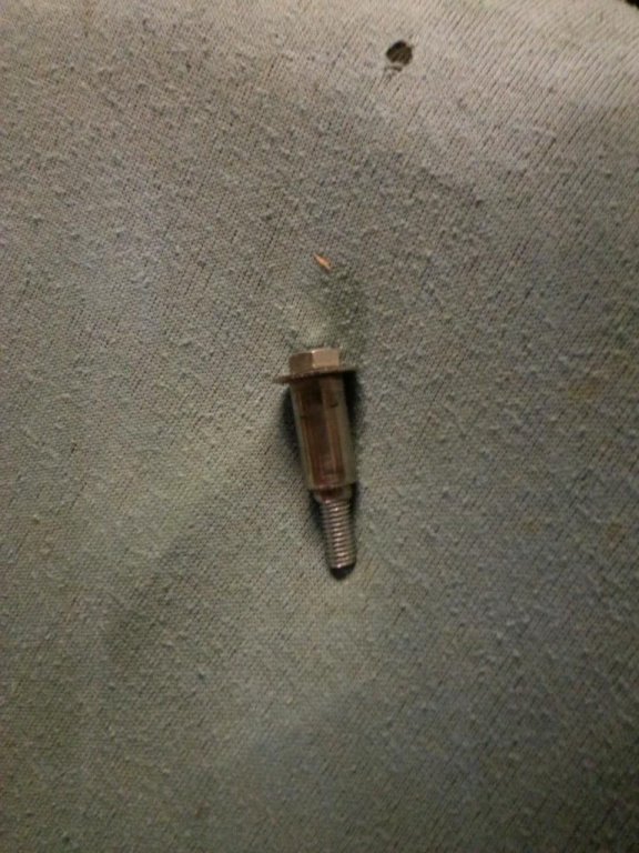

Um das ganze wieder zu befestigen bediente ich mich eines 11,5 m/m Alurohr ,einer 8x50 m/m Sechskantschraube ,einer Sicherungsmutter
und 2 Unterlegscheiben.
[ATTACH]68459.vB[/ATTACH]
Das Alurohr hat nen Innendurchnesser von 8 und nen Aussendurchmesser von 11,5.
Das Alurohr auf die Länge der Buchse absägen.
[ATTACH]68461.vB[/ATTACH]
Das fertige Teil sieht dann so aus.
Beim zusammenbauen ,die Schraube nur so fest ziehen dass sie sich noch soweit bewegen lässt ohne hin und her rutschen zu können.
Ich habe der Sicherungsmutter noch einen tropfen Schraubenkleber spendiert.
Sicher ist sicher , da es ja kein 100% Originalteil mehr ist.

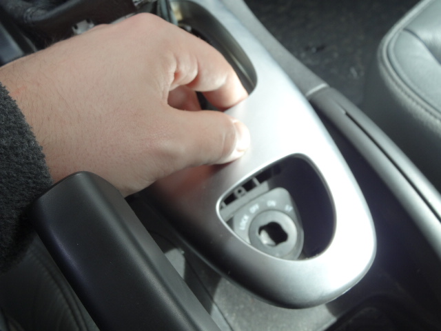

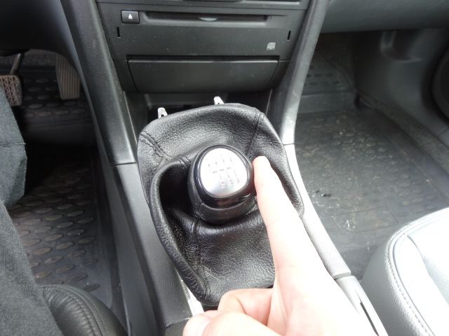

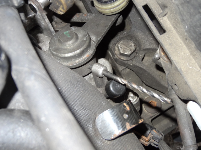

Hier eine kleine Anleitung zum Einstellen der Schaltzüge: (Dauer ca. 10-15min)
Benötigte Werkzeuge: Einen langen Schlitz-Schraubendreher (besser 2), einen 5mm Durchmesser Bolzen oder Stift (Bohrer tuts auch)

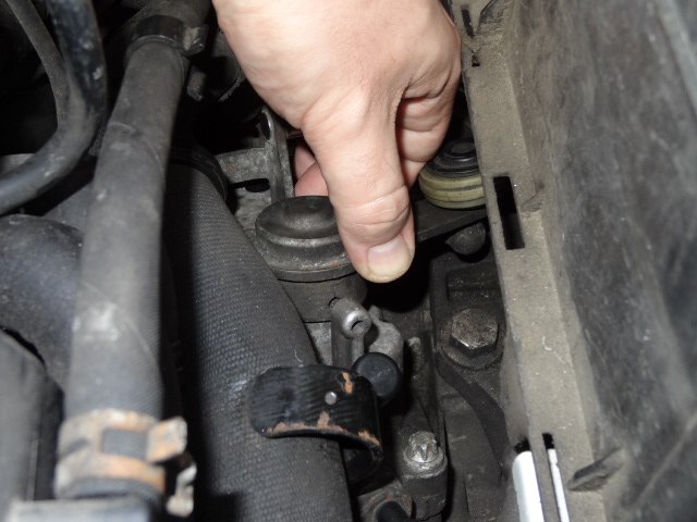

1. Schalthebel in Nullstellung bringen.
2. Im Motorraum die Schaltgabel anheben und einen 5mm Stift (in meinem Fall Bohrer) in die vorgesehenen Öffnungen stecken.

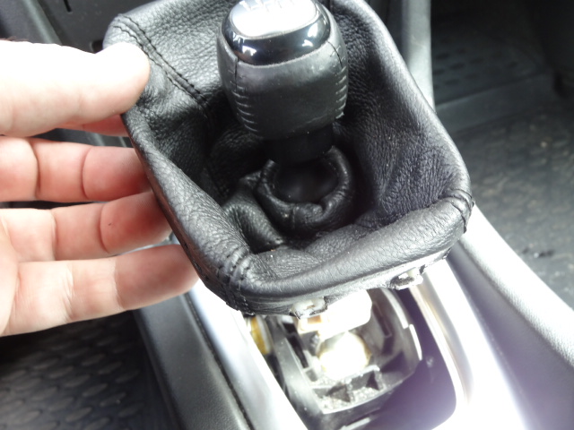

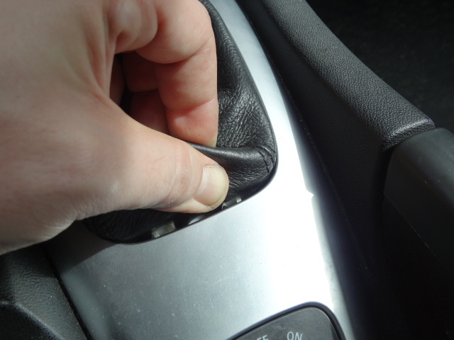

3. Im Innenraum die Schaltzüge freilegen.
Dazu den Schaltsack und die Schalthebelabdeckung ausbauen.
DSC01466.JPG.7201a7df5b9bd596c8acab4535150552.JPG DSC01465.JPG.3c05a1f7a55ba0743f3ae60549a1a8c1.JPG DSC01464.JPG.465801017307175b48eb42c85d03117c.JPG DSC01463.JPG.f9ad5f8fcdd6b04d37dcf6a5796f90f2.JPG

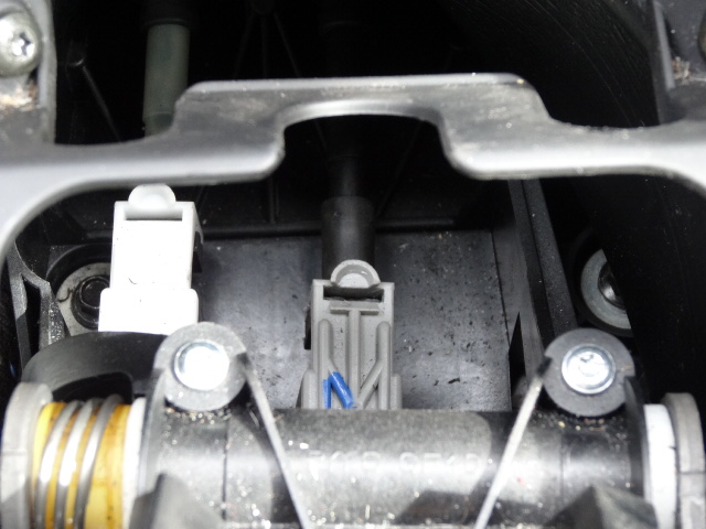

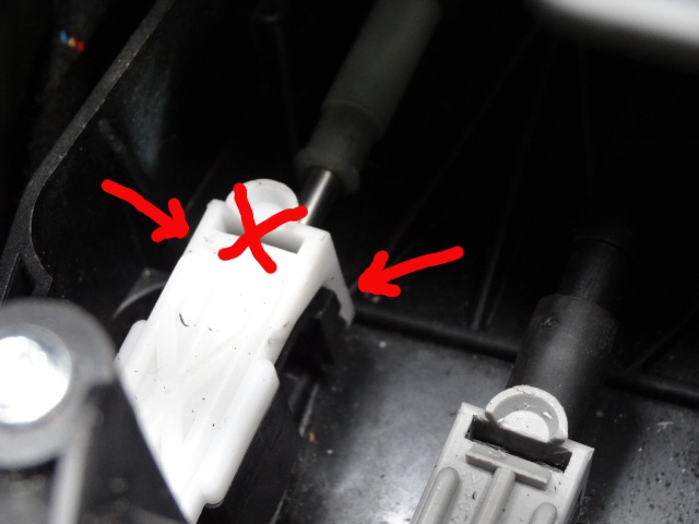

4. Jetzt seht Ihr vorne die Schaltzüge.
5. Jetzt nehmt ihr einen langen Schraubendreher (mit 2 noch einfacher, einer links einer rechts) und hebelt vorsichtig die Klemmen von der Seite auf. Probiert gar nicht von oben die Klemmen aufzubekommen, ihr werdet sie abbrechen!
DSC014602.JPG.d05d7aa510276b792b12a1fc945dd8bf.JPG DSC014612.JPG.1c1af9fb8d0d92fd848ad07f5a41e234.JPG
6. Jetzt sollten die Klemmen das Schaltseil losgelassen haben, ihr könnt jetzt mit dem Ganghebel probieren nach links und rechts zu drücken, vor und zurück.
Die Klemmen sollten sich bewegen und das Schaltseil stillstehen.
7. Ihr bringt den Ganghebel in Position.
Dafür drückt ihr ihn nach links (nur links, nicht in den ersten oder zweiten Gang) bis Anschlag, aber mit Gefühl.
Am besten ihr nehmt nur einen Finger dazu.
8. Ihr bleibt in dieser Position mit sachte nach links gedrücktem Ganghebel und drückt die Klemmen am Schaltseil runter bis ihr ein *klick* hört.
Fertig.
Ihr könnt den Ganghebel jetzt loslassen und alles in umgekehrter Reihenfolge wieder zusammenbauen.
Vergesst den Bohrer nicht wieder zu entfernen!
Mfg Martin
