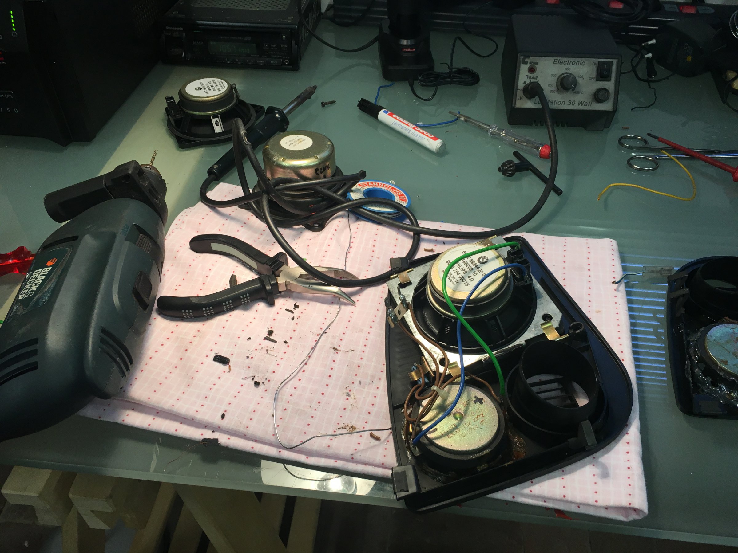

bei meinem Saab 900 - I CombiCoupe waren auch die alten Lautsprecher vorne im Eimer, deshalb habe ich heute neue reingefummelt.
Ich habe mich für ein Lautsprecherpaar von Renegade RX 42 4" Coax Lautsprecher entscheiden.
Die Lautsprecher passen sowohl für Fahrer- und Beifahrerseite perfekt, zudem sind sie mit ca. 20€ sehr günstig.
Der Klang ist zudem für den Preis absolut OK, bitte nicht mit teuren Audiosystem Boxen etc. vergleichen.
Wer ebenfalls gerade auf der Suche nach günstigen Boxen mit einem guten P/L Verhältnis ist, kann ich diese absout empfehlen :smile:

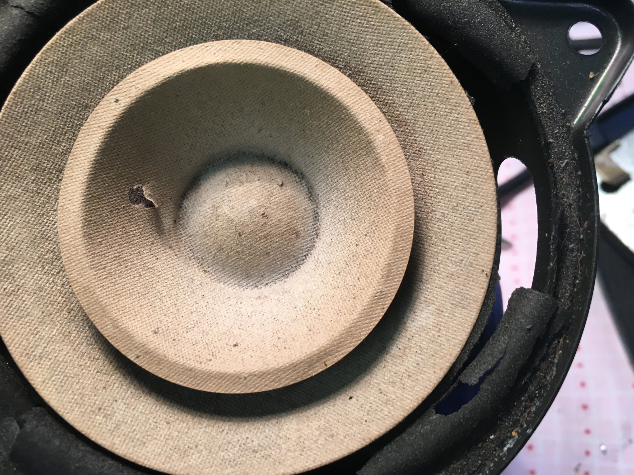

Knistern vorne - nach 30 Jahren hatte es die Sonne geschafft. Sicken weg. Hatte noch BMW 5er Mitteltöner ... gar nicht schlecht. Gruß HAGMAN
