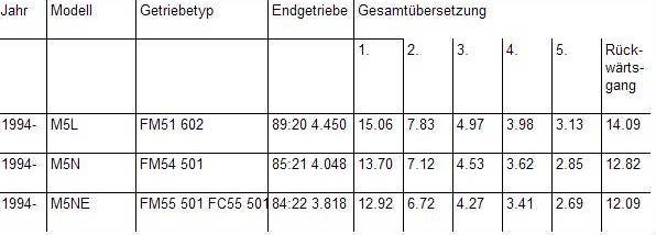

Was mir noch fehlt: die Übersetzungen der einzelnen Gänge - vornehmlich für das F25 Getriebe.
Bisher hab ich nur das hier gefunden...
@[mention=1613]scotty[/mention]: Kannst Du damit was anfangen? Leider weiß ich nicht mehr woher.
Nachtrag: Tabelle müßte aus einem WIS 9000 ab 94 sein, ich hab das nochmal in finnisch
Das hilft schon etwas - merci
