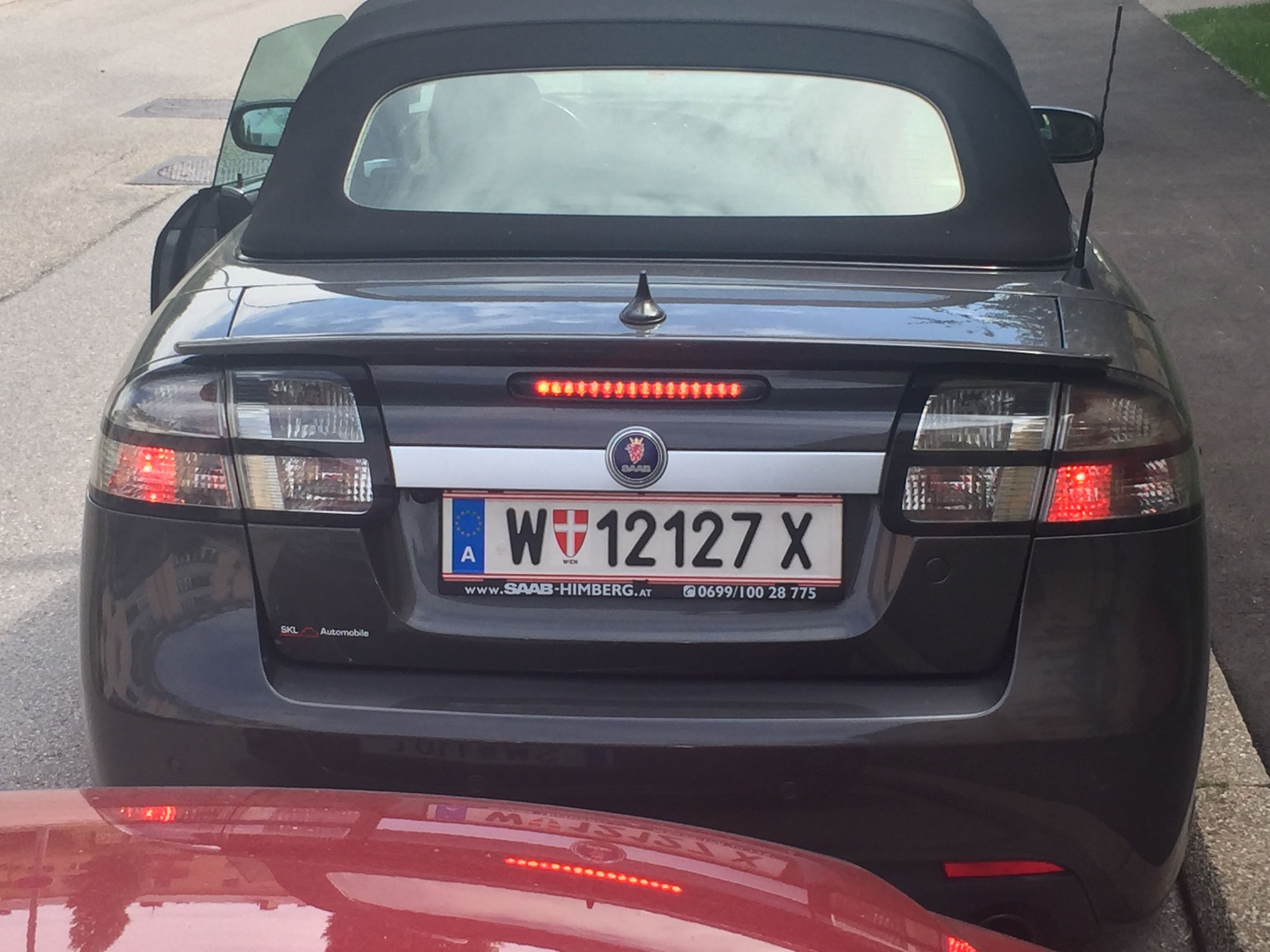

Bei mir ebenfalls eine Meldung (Rechts). Bin aber verwirrt:
Sollen eigentlich beim Bremsen jeweils beide Lampen L und R leuchten oder nur jeweils eine. Wenn nur eine - welche?
Der 9-3 hat offenbar eine Funktion ausgefallene Bremsleuchten durch andere ersetzen zu können (finde ich genial).
Bei mir leuchtet beim Bremsen Links die äußere Lampe und Rechts die Innere. Ich gehe davon aus es soll die äußere Lampe leuchten weil eine Meldung wegen Bremslicht R kommt.
Kann mir das jemand bestätigen?
Vielen Dank
Werner
Ich kenne das bisher nur so das jeweils beide Birnen leuchten sollen/ müssen……
Hallo Thomas, habe nochmals geschaut und festgestellt die rechte äußere Lampe ist tatsächlich defekt weil bei eingeschalteten Licht leuchteten beide linken Glühbirnen aber nur die innere rechte Birne. Hatte auch aufgrund des Threads mir solche speziellen roten Lampen schon besorgt (die unterscheiden sich nicht nur in der Farbe sondern auch im Sockel, die Pins am Sockel sind anders angeordnet als bei orangen Lampen) und die Lampe ersetzt. Jetzt brennen beide Lampen wieder wenn das Licht eingeschaltet ist.
Nehme an beim Bremsen leuchten jetzt wieder nur die jeweils äußere Lampe (mit 100%). Normales Rücklicht ist nur 22%...
Wenn allerdings Rücklicht an ist werden beim Bremsen beide Lampen auf 100% geschalten denke ich...kann ich nur nicht alleine probieren, werde meine Frau nochmals bemühen und das verifizieren (wie für das Foto von oben)....
Alles Gute, Werner
Kann bestätigen: wenn alles funktioniert dann leuchtet nur die äußere Lampe beim Bremsen, unabhängig ob das Rücklicht an oder aus ist. Wenn Rücklicht an wird die äußere Lampe heller.
Bin nach wie vor beeindruckt: wenn die äußere Lampe defekt ist übernimmt die innere Lampe die Funktion des Bremslichts. Gibt es das auch bei anderen Autos?
