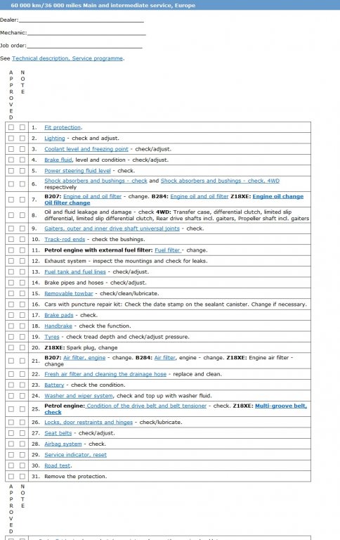

[ATTACH]71543.vB[/ATTACH]
Bei 240tkm wird der "Drive Belt - auxiliar Unit" getauscht
