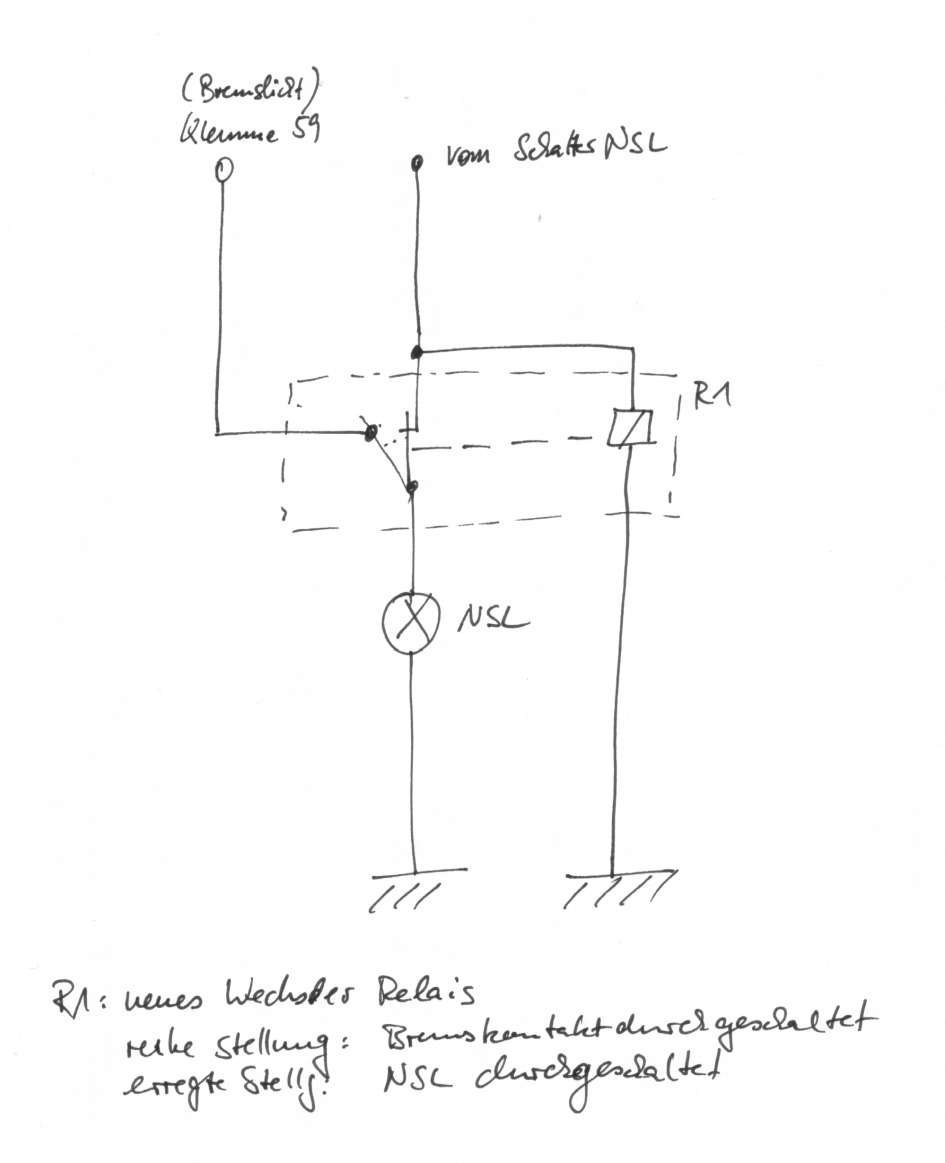

Somit wäre aus beiden o.g. Gründen ein Ralais mit ordentlich abgesichertem Dauerplus die beste Variante. Dieses würde dann sowohl vom Bremslicht als auch dem NSL-Schalter JEWEILS über eine Diode angesprochen werden, so daß 'Rückkoppelungen' in beiden Richtungen ausgeschlossen wären.

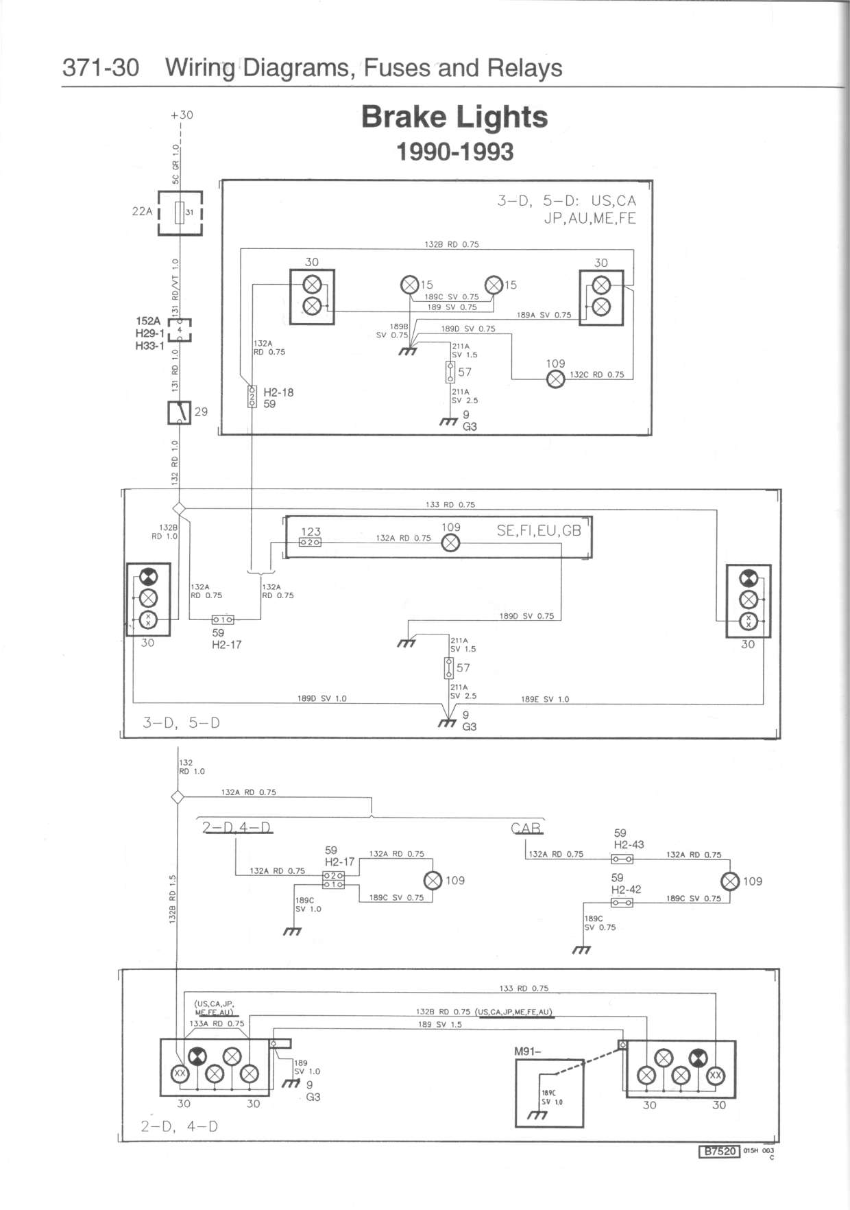

Zum Thema Bremsleuchten an die Strippe für die 3. Bremsleuchte anklemmen hier mal das entsprechende Blatt aus dem Bentley.
Wie man erkennen kann, ist die Strippe für die 3. Bremsleuchte in der Tat alternativ für die beiden Extra-Lampen vorgesehen. Mit "59" ist der Stecker im Kofferraum (2-pin connector at hatchback left side, or on sedan under parcel shelf) gekennzeichnet, wo man das anklemmen kann.
Stellt sich die große Frage warum das rechte (weiter entfernte) reguläre Bremslicht mit 0,75er und das linke mit 1mm Durchschnitt verkabelt ist ? Vielleicht weil links der Auspuff ist und die linke Leuchte durch die Abgase immer dunkler scheint ? ;)
Denke, daß das linke Kabel von vorn durchgeht - und da hängt auf einen Großteil der Strecke vom Schalter nach hinten ja das rechte Bremslicht (ond die optionalen in der Klappe) mit 'dran. Bei der Schaltung vom Cab./Sedan ist das noch klarer zu sehen.
Beim CC hängen an dem 1mm²-Kabel bei 'Vollausbau' (US-Version => keine NSL & trotzdem mittleres BL) also 5 (in Worten: fünf) *21W 'dran.
Somit ist der von uns vorgesehene Spaß, also werksseitig komplett so vorgesehen gewesen. Einzige 'Abweichung' ist also unsere gleichzeitige Nutzung der inneren Leuchten für BL & NSL.

Ein Relais mit Wechselkontakten sollte es tun....
Relais am besten mit so einer Relaisklemme irgendwo dahinten befestigen... /To

dazu meine Zeichnung.
