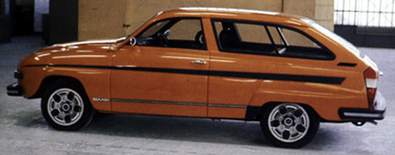

...zumindest so was Ähnliches hätte es fast mal gegeben, namens Saab 98. Ist zwar keine Leichenwagen, sondern war nur 'ne Totgeburt (also schon mal verwand)
