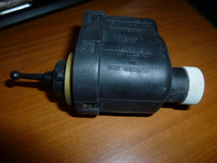

Blinker raus (1 Torx)
Scheinwerfer raus (3 Torx)
Den Leuchweitenregler erkennt man als schwarze Box, das komplette Teil 90° drehen - hängt noch immer im Gehäuse.
[ATTACH]69527.vB[/ATTACH]
Jetzt könnte man den mit Gewalt rausreissen und den neuen reindrücken, ich glaube aber das es so gedacht ist, das graue Rädchen ("Adjusting Knob") bis Anschlag Uhrzeigersinn zu drehen. Somit fährt die Spitze raus und die Kugel lässt sich aus/in ihrer Führungsschiene (eine Seite ist offen) schieben (man bekommt mehr Spiel). Unter zu viel Gewalteinfluss kann man wohl glatt den kompletten Scheinwerfer riskieren.
Ich hatte das Ding mit Gewalt draussen ohne am Rädchen zu drehen aber beide Teile gingen zufällig dabei nicht kaputt.:rolleyes:

Es war der Stellmotor. Hab einen gebrauchten besorgt und die Scheinwerfer anschließend einstellen lassen. Alles OK.
