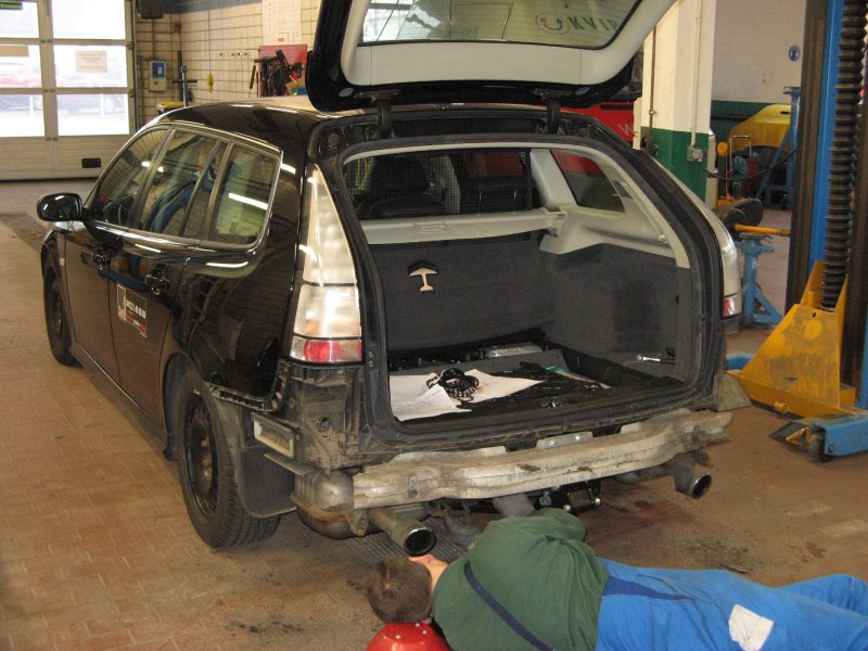

Endlich ist mein SportCombi nun ein vollwertiges Auto: Seit heute hat er einen Agrarhaken!
Der Einbau war (auch Dank Brose) erstaunlich einfach, die Stoßstangenhaut ging einfach zu demontieren.
Auch die Elektrik war schnell angeschlossen, da ein fahrzeugspezifischer E-Satz mitgeliefert wurde.
Nur die Maße auf der Skizze für den Ausschnitt am Stoßfänger passten so gar nicht :mad: - da musste viel diskutiert werden, um das korrekt umzusetzen.
Positiv: der Ausschnitt im Stoßfänger ist so rein optisch wikrlich von Hinten nicht zu sehen!
Und laut FSH muss auch nichts in der Elektrik freigeschaltet werden - es soll einfach funktionieren.
Werde ich nacher einmal prüfen...
Dürfte wohl das altbekannte Problem gewesen sein wenn es eine Bosal Kupplung gewesen ist ...
http://www.saab-cars.de/9-3-ii/51273-anhaengerkupplung-2.html#post764825
Ist eine Bosal! asdf
Aber wir haben es auch so hinbekommen, sitzt alles ohne häßlichen sichtbaren Ausschnitt!
