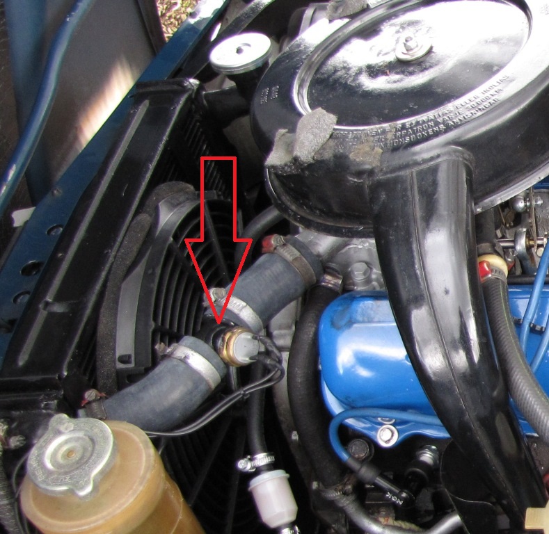

Habe mir einen vom Schrott geholt: KlimaLüfter von einem Range-Rover. Der passt vor den Lüfter (habe kein Gestänge für die Scheinwerferreinigungsanlage mehr). Der von Limora glaube 69 Euro müsste aber flacher sein. Extra Schalter am Armaturenbrett und somit eine wunderbare seelische Entlastung.

Wie schon geschrieben, würde auch ich zuerst den Kühler reinigen, bzw. gleich ein neues Netz einlöten lassen. Da gibt´s heute feine Sachen.
Bei der Gelegenheit kann man dann gleich nen Stutzen für nen Thermoschalter einlöten lassen. Funzt bei mir seit langer Zeit bestens.

Von einem 901 kannst Du Lüfter und Thermoschalter übernehmen!!! Du musst aber die alte Lüfterwelle so kurz als möglich abflexen.
Gruß meki
Unbedingt auf die Richtung vom Gebläse achten. Drücken oder Ziehen. Einfach Umpolen is nicht. Die Kühlleistung geht dann deutlich in die Knie.
