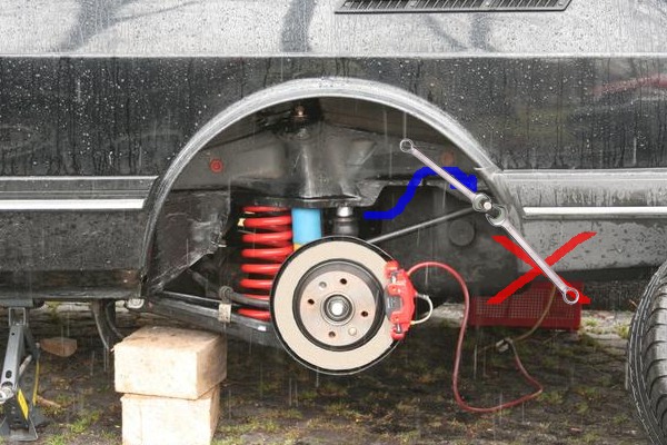

Ich muss hier mal wieder ansetzen. Bin grade dabei meine Fahrwerksbuchsen auszutauschen. An sich hab keine Probleme die Alten rauszubekommen. Das flutsch nach jahrelander Erfahrung relativ gut ;-)
Aber wie zum Henker bekomm ich die scheiß Schubstrebe an der rechten Seite ab. "Ganz bequem am Tank abstützen", witzig....bei nem Neuwagen vielleicht...sorry bin etwas genervt von dem Ding. Bei mir sind das oben M11er Schrauben mit 18er Muttern. Jedenfalls links. Abflexen is nicht, man bekommt sie eh nicht nach innen raus.
Ich komm da einfach nicht dran. Also, welches Werkzeug benutzt Ihr???? Ein normaler Ringschlüssel passt bei mir da nicht rein. Oder doch????
Die Buchse ist total im Eimer und muss wirklich gemacht werden, nur wie?
Dann legt mal los und helft mir! Danke schon mal!
bei mir ging das relativ problemlos; wenn ich mich recht erinnere ging es aber mit
der gabel-seite des schlüssels besser als mit der ring-seite.....
ausserdem bin ich mit dem schlüssel von oben hin (blau) und nicht von unten (rot)!
das bild ist leider von der falschen seite - ich weiss!
Dank Dir für das Bild! Vielleicht hab ich mich echt nur dumm angestellt. Werd es morgen direkt noch mal probieren. Ich denke, bis dahin sind meine Schürfwunden von abrutschen verheilt...
oh! du ärmster! gute besserung und gutes gelingen!
lass uns wissen, ob es geklappt hat :smile:
