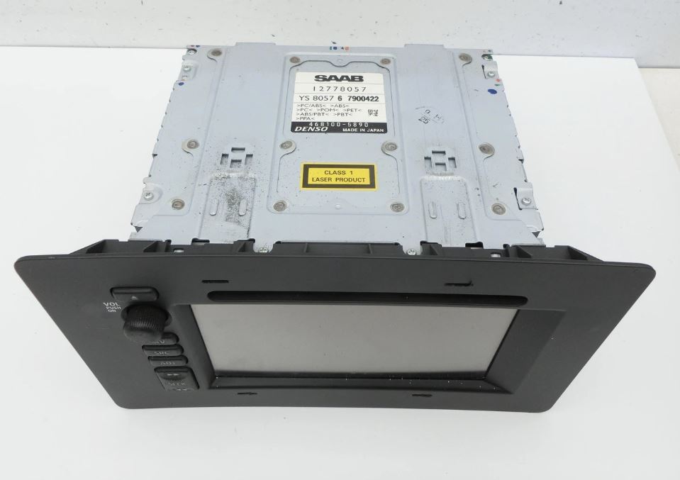

ich plane den Ausbau meines Navis. Dieses hat ober- und unterhalb des Bildschirm jeweils zwei waagerechte ca. 7mm lange Langlöcher. Brauche ich zum Ausbau ein Spezialwerkzeug, und wenn ja, woher kann ich das bekommen?
Ich habe mal ein entsprechendes Bild von meinem Gerät hochgeladen.

Du brauchst das Ausbauwerkzeug 8471203 dazu, und zwar viermal, sollte jeder gute Car-Hifi-Händler haben.........
@TE: Kannst dir auch 4 Blechlaschen mit der erforderlichen Breite basteln oder 4 Schöller Eis lutschen und deren Holzstäbchen anschl. dafür verwenden. Geht alles mit ein wenig Geschick und Improvisationstalent :rolleyes:

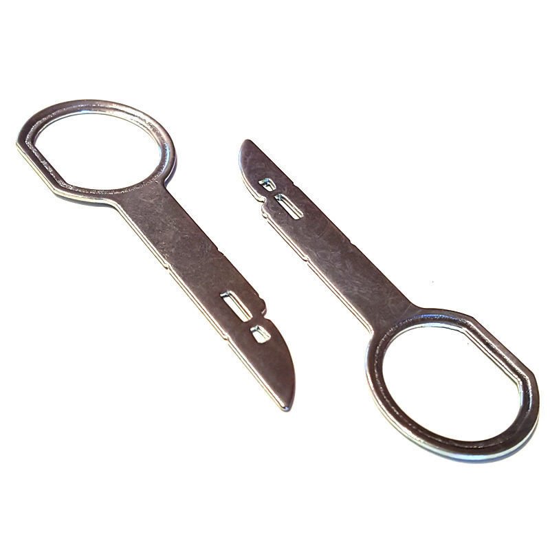

Wie lange und breit und müssen die Stäbe sein. Wo sitzen die Lösungspunkte für die Klammern in den Schlitzen links, rechts, oben oder unten. Ich bin davon ausgegangen, das die Lösungspunkte links beziehungsweise rechts jeweils zur Außenseite sitzen. s-l1200.thumb.jpg.f18dd47695985c59fe6a2c1cc0d81874.jpgdiese habe ich gekauft ,funktioniert aber nicht.:confused::confused::confused::confused:

Wie lange und breit und müssen die Stäbe sein. Wo sitzen die Lösungspunkte für die Klammern in den Schlitzen links, rechts, oben oder unten. Ich bin davon ausgegangen, das die Lösungspunkte links beziehungsweise rechts jeweils zur Außenseite sitzen. [ATTACH alt=s-l1200.jpg]283989[/ATTACH]diese habe ich gekauft ,funktioniert aber nicht.:confused::confused::confused::confused:
mal ganz abgesehen davon, dass es die komplett falschen Klammern sind: brauchst du 4 .
Sonst ist es unmöglich, dass Radio auszubauen.

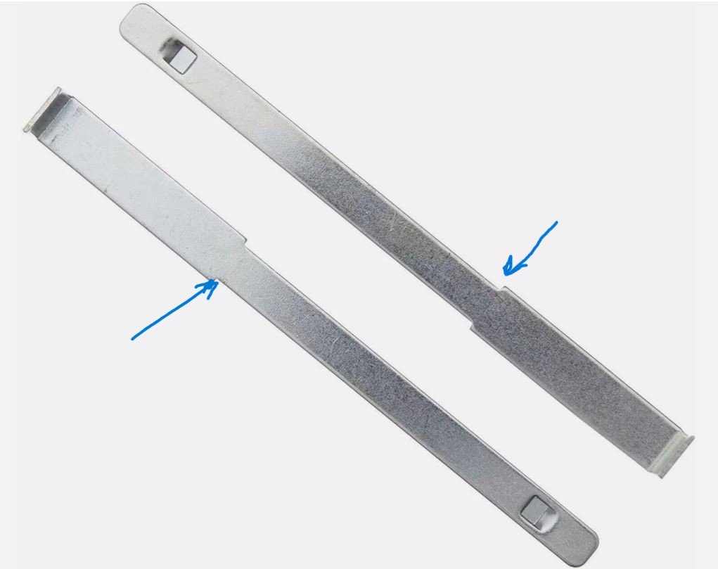

Diese hier sind die Richtigen:

Und wenn du mal das Navi anguckst, wirst du sehen, dass die von dir verwendeten Klammern nicht funktionieren können.
Im Grunde drückst du mit der flachen Seite eine Halteklammer hoch und rastest mit dem "Vierkant" im Radio ein.

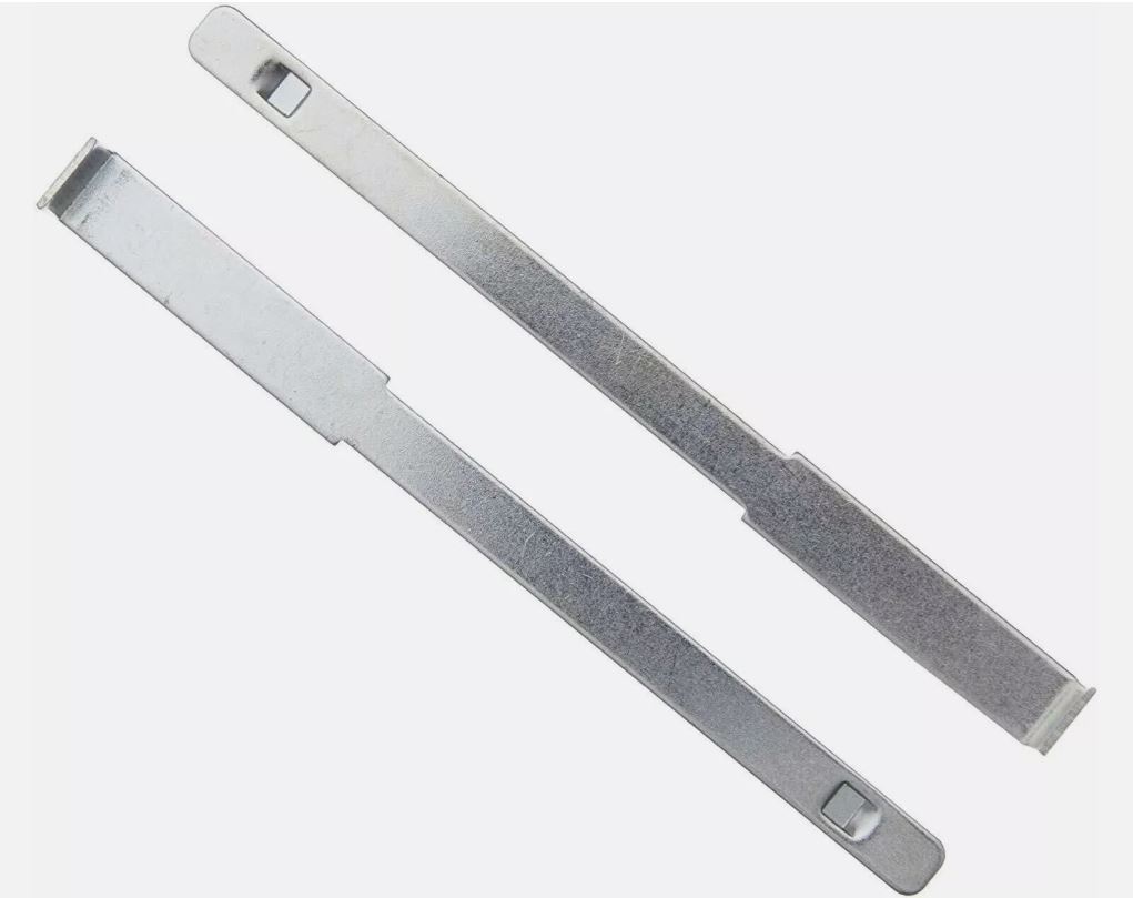

Vielen Dank, das Werkzeug ist Bestellt,ich hoffe das es klappt. Das Werkzeug sollen Morgen kommen
Nö geht nicht, da rastet nichts ein. Es lockert sich nichts. Winkel am ende nach oben oder unten nichts passiert. radio.thumb.JPG.824673cc9f23f84645301937c18f0873.JPGBis zu den Pfeilen einschieben ? Winkel nach unten obere Reihe um die Klammer zu lösen untere Reihe Winkel nach oben ? Vielleicht bin ich ja intellektuell überfordert
Bearbeitet von Ekneg
Das Teil ist draußen. Beide Winkel nach unten, bis zum Pfeil einstecken. Dann habe ich mit einem Werkzeug zum entfernen / ausbauen von Plastikteilen im Schlitz zwischen Navi und Armaturenbrett neben dem Getränkehalter das Navi langsam nach vorne hebeln können.
Danke nochmal, das Werkzeug hat doch gepasst
