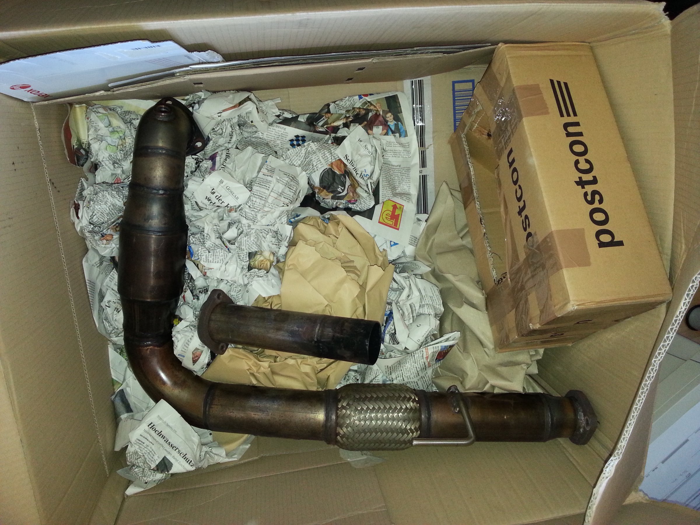

Die Downpipe von Taliaferro soll eine super Qualität haben und kostet neu nur 400.
Die Maptun soll gleichwertig sein nur teurer in der Anschaffung.
Die BSR kann man höchstwahrscheinlich nur mit der hauseigenen Software fahren da die 2te Lambdasonde wegfällt (denk ich mir halt, da der Kat nach unten verlegt wurde).

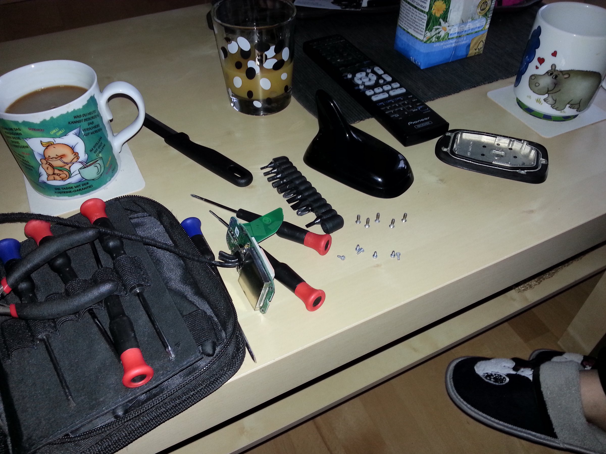

Ansonsten gab es noch einen Funkschlüssel, da der alte etwas Probleme bereitet hat.
Nur eine reine Information: Das anlernen des neuen Funkschlüssel kostet ca. 25 €

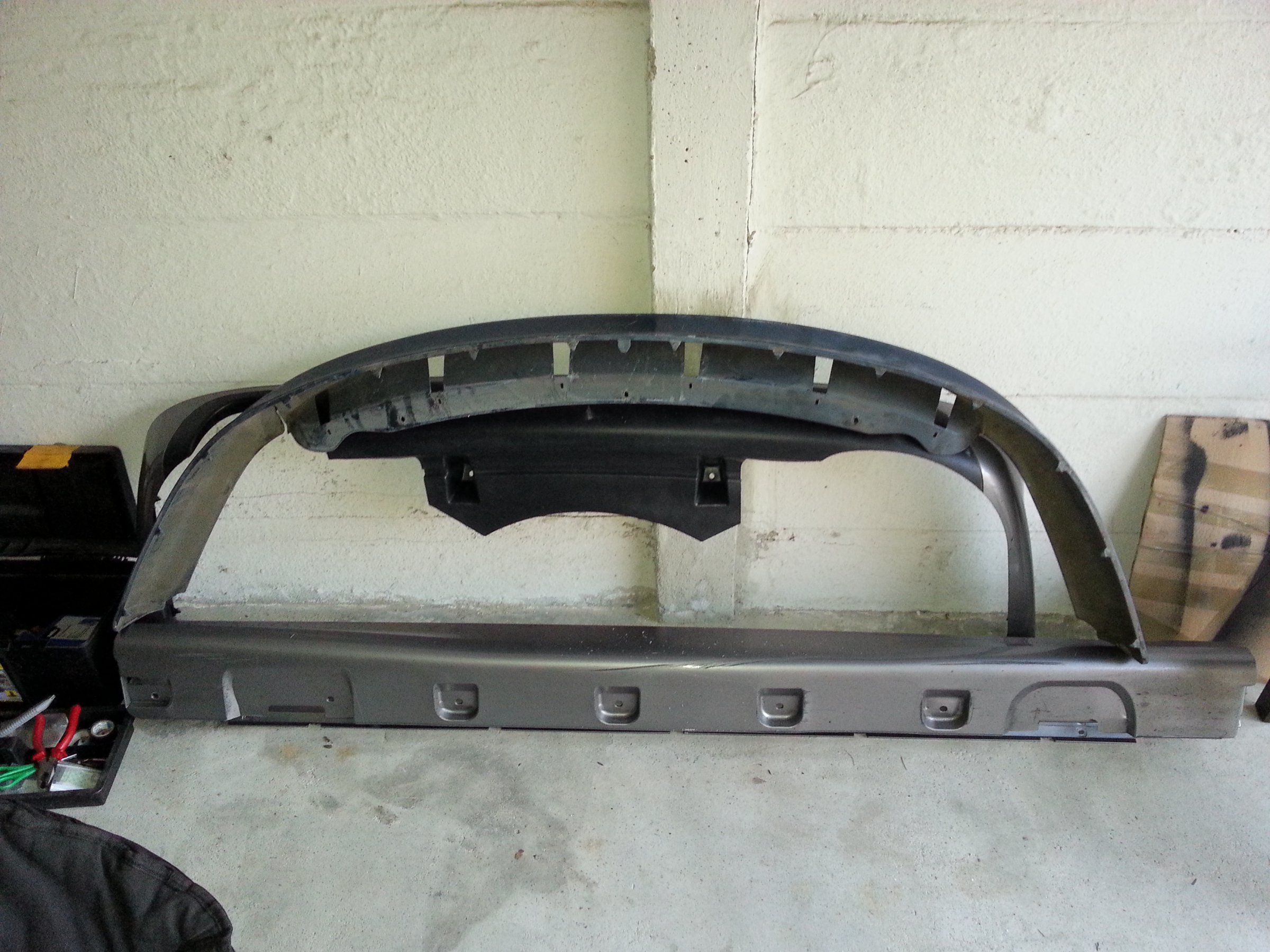

Ansonsten mal noch ein paar Bilder vom neuen "Spielzeug", die vordere Aero Lippe hab ich jetzt auch da..diese muss ich aber erst noch reparieren und verstärken. Denke auch, dass ich nach dem verbau der Lippe und der Downpipe, dass Fahrwerk mal etwas hochschrauben werde..sonst werde ich wohl nicht lange Freude an den neuen Teilen haben.

wie willst du die Aero Lippe verstärken?
Übrigens die Lippe auf dem Bild ist links teils gebrochen... meine war auch - hab es geklebt und gelötet..

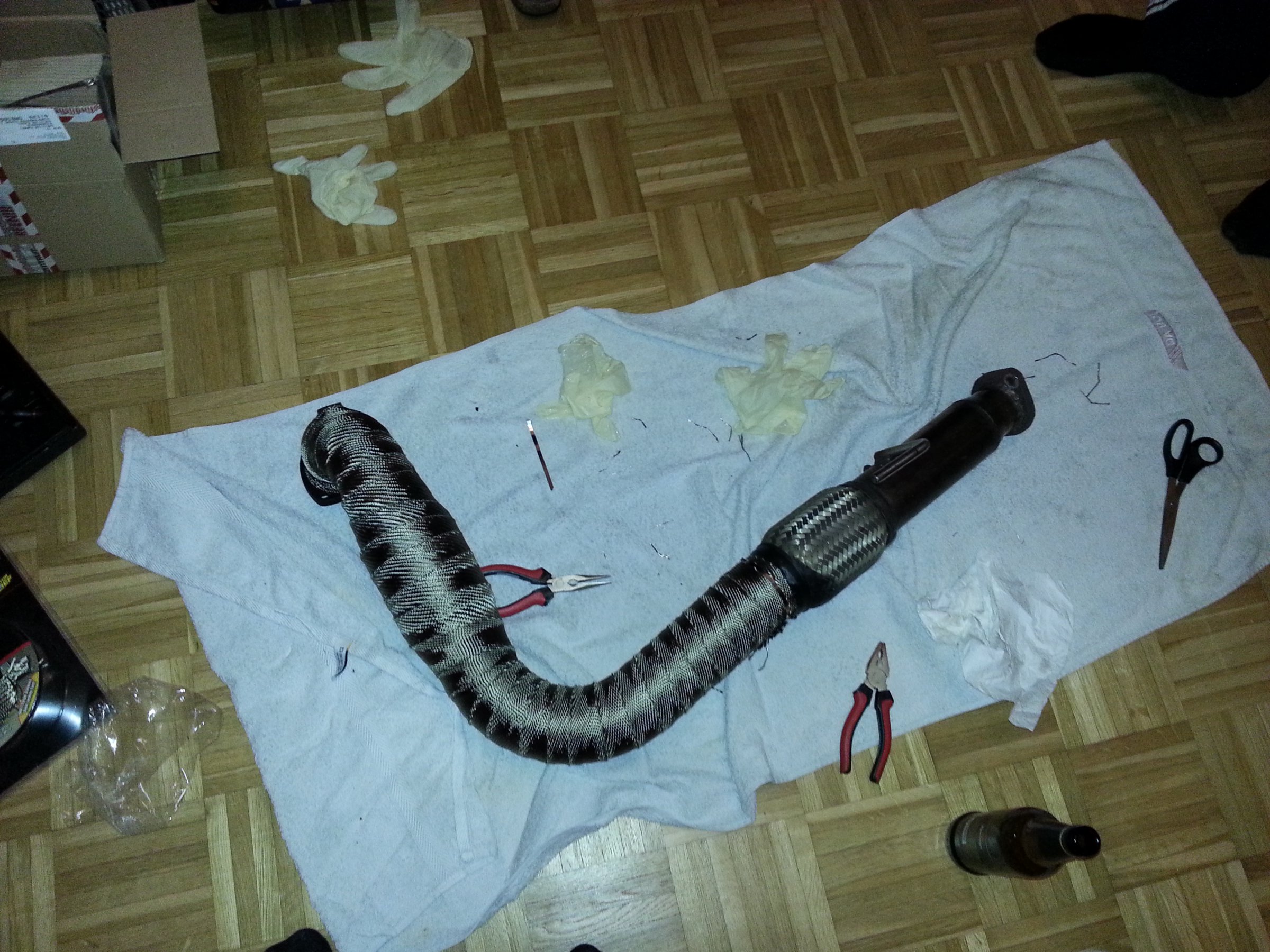

Die Downpipe findet demnächst auch ihren Weg ins Saabinchen, wird dann zusammen mit einem kleinen Service erledigt..haben sie auf anraten mal gewickelt, dank Titaniumband aber eine angenehme Arbeit:

das einwickeln hat zwei vorteile, erstens vermindert das Band die Abgabe der Hitze an Spritzwand und den anliegenden Komponenten.
Ausserdem kommt die DP + Kat schneller auf Betriebstemperatur..ist aber wie bei allem wieder ne Glaubensfrage, manche machen es..andere wieder nicht.
Wir hatten ein Carbon Hitzeschutzband vom Turbozentrum Berlin verwendet, es ließ sich seht gut verarbeiten und macht seinen Job.

Schau wegen dem Abstand mal bitte auf das Bild von der Downpipe, ist beim org. Hosenrohr ziemlich identisch..also zwischen und Turbo und Flexrohr sitzt noch der Kat und erst nach dem 90 Grad Bogen kommt das Flexrohr.
