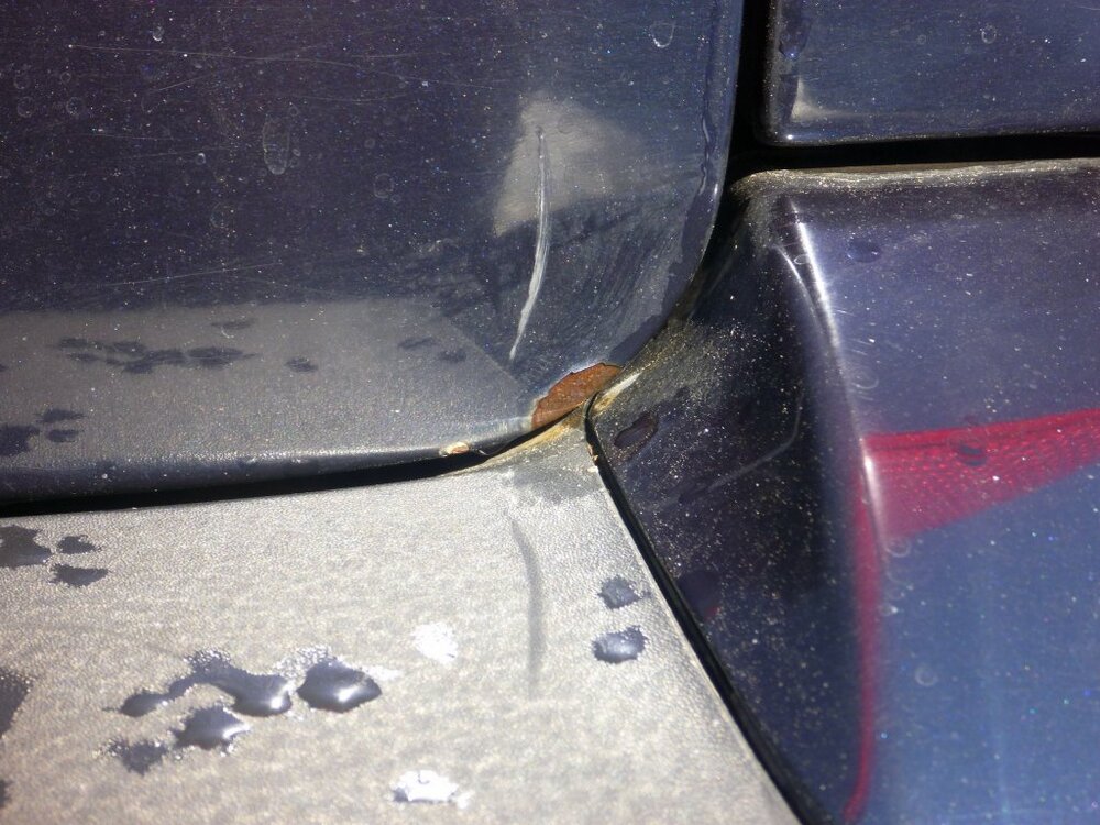

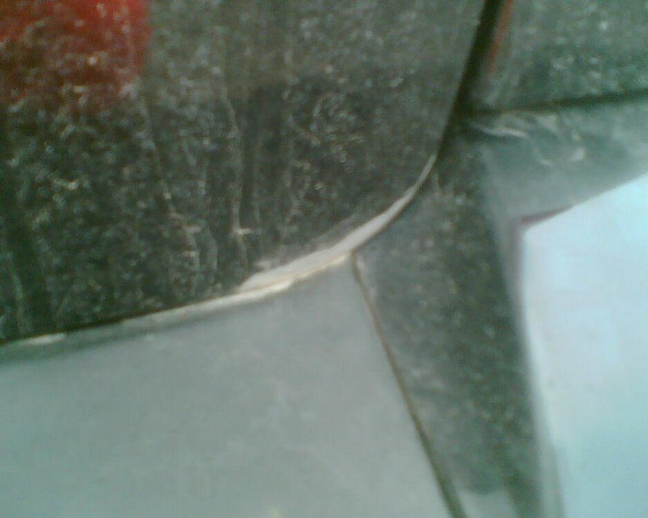

Zum Thema Lackabrieb der Kante fällt mir immer noch nix Neues ein. :biggrin:
Aber eigentlich ist das Thema ja mit viel Arbeit und Elend erledigt worden. :smile:
