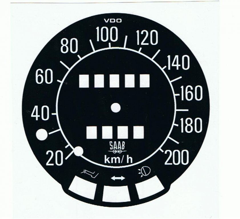

Hej,
vielleicht kann der ja helfen:
Ka-Ja Tachodienst - Neunkirchen am Brand
und das hab ich mir aus Schweden das mitgebracht : [ATTACH]70799.vB[/ATTACH]
ist aber für eine 74er Nette - aber vielleicht hat der Club Sonett Sweden auch was für die ältere Generation :smile:
Gruß aus Franken
BÄRnd
Danke Dir. Aber so eine 'auf-die-Scheibe-Folie' wäre mir lieber. Wäre, wenn dann, ja ohnehin nur für die HU. Rechnen kann ich noch allein.
