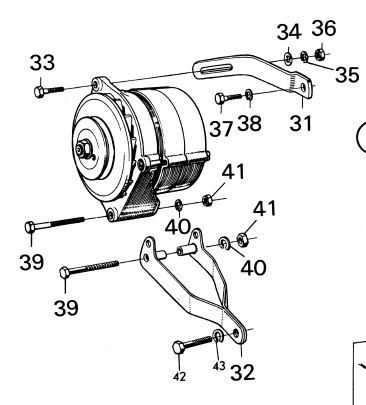

endlich hab ich eine Bosch Drehstrom-Lima(35A) für den 65er 96(2Tkt)gefunden,den passenden Regler gibt`s noch beim Bosch,nur:für die Montage brauche ich vermutlich einen anderen Halter.
Wo finde ich den,evtl ein Bild oder ein Muster?
Das Lüfterrad und die Riemenscheibe sind SAAB-Teile,gibt es da evtl.Alternativen?
Auch die Teilenummern könnten mir schon weiterhelfen.
Hans
Meinst Du das hier?
http://www.saab-cars.de/attachments/95-96-sonett/116059-auf-drehstrom-lima-umruesten-lima.jpg
...genau das,ist das vom 2Takter?
Wie lauten da die Teilenummern?
Danke für die schnelle Antwort (ich suche immer noch so eine Ersatzteilliste,die sind offenbar auch sehr selten)
Hans
Pos. 31 hat die Nummer 8801201
Pos. 32 hat die Nummer 8801169
Ob das vom 2 - Takter ist, weiß ich nicht - sollte aber zur 35 A Lichtmaschine passen.

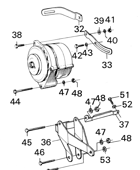

Sowas gibt es auch noch...
- - - Aktualisiert - - -
http://www.saab-cars.de/attachments/95-96-sonett/116063-auf-drehstrom-lima-umruesten-lima.jpg
Das letzte Bild sieht mir aber nach V4 aus. Das erste kommt hin für Langnase-2-Takter.
