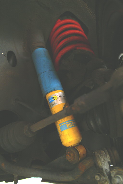

fahrwerk überholt und mit Billstein B6 sowie Lesjiförs vollendet! es gibt kein besseres fahrwerk für diesen wagen!!!

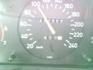

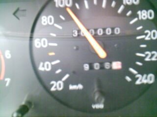

gestern war es dann soweit, passend am karfreitag  :00000437
dazu muss man sagen:
-falsche auflösungseinstellung im handy
-tankuhr nicht zurückgestellt :lol
-erster motor und getriebe
:00000449
auf das er nochmal solang hält und dir seine Treue nicht abschwört!
gibs da nicht so lustige Aufkleber... kenn ich aber nur mit Meilen... Bronze, Silber, Gold gabs dann ab 300000.
Jamaicaneisbaer
Glückwunsch :00000449
Auf die nächsten 300000km...........

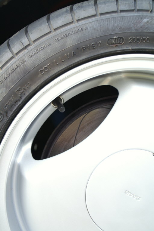

Auch von uns Glückwünsche - und auch Neues zum Luftdruck: Die 16 Zöller sind jetzt drauf. Erster Eindruck: Wie in einer Sänfte. An der Tanke dann nachgemessen: vorne 1,9 bar. Jetzt sind wir mit vorne 2,3 und hinten 2,4 unterwegs. Ist auf jeden Fall härter als mit 195/60 R15.

Habe neue 16" Räder vom 9k auf meinen 900/I montiert und bekomme leider das Schleifen in den Radkästen mit 205/50 nicht weg (3cm tiefer, allerdings nicht mit den roten Federn, sondern mit blauen Federn (sind etwas weicher) zusammen mit neuen verstellbaren Koni Dämpfern).
Ferderwegsbegrenzer ist hinten verbaut, aber es schleift bei langen Bodenwellen vorn... und wenn beladen auch hinten.
Bin kurz davor auf 195/50 16 umzurüsten, dann sollte es passen. Falls es aber noch einen Tip gibt, wäre ich dankbar. Die 205 sehen einfach zu schön aus.

vorne schleift es?! Habe ich ja noch nie gehört... Aber Du fährst auch eine sehr ungünstige Kombination, tiefer weicher und breiter harmoniert nicht! Aus welcher Region kommst Du, vielleicht wissen wir ja jemanden mit Erfahrungen an den Du Dich wenden kannst...
Federwegsbegrenzer hinten hast Du aber schon verlängert, oder?

PPS: mit 195/50 16 wird es passen!

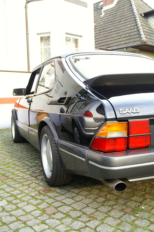

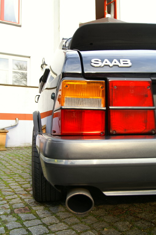

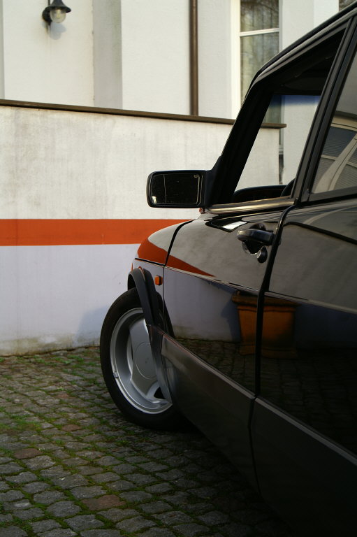

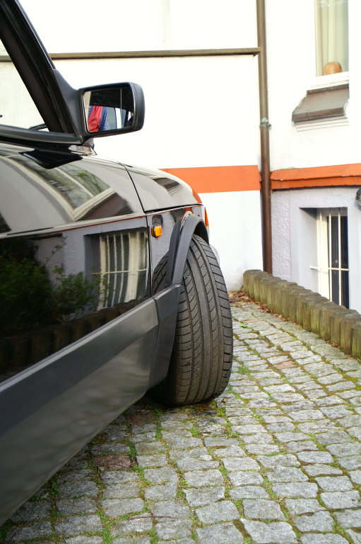

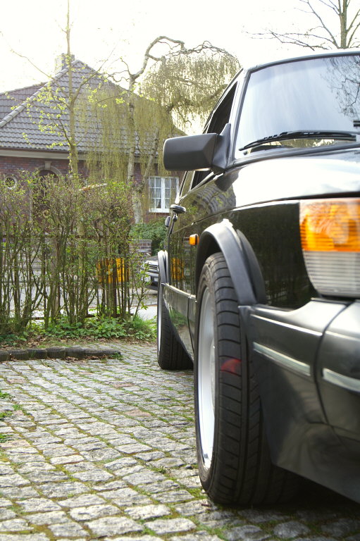

So, der erste Sommertag war da (endlich) und ein wenig Zeit für waschen legen fönen war auch ;)
Also Zeit für die Bilder mit den "neuen" Sommerpuschen mit 205/50 und dem neuen Fahrwerk...
PS: besten Dank an meinen alten Herrn (irgendwo mit rotem Cab im Hintergrund) fürs vorbeibringen der Camera :D

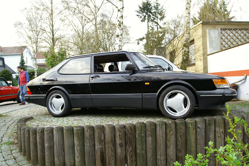

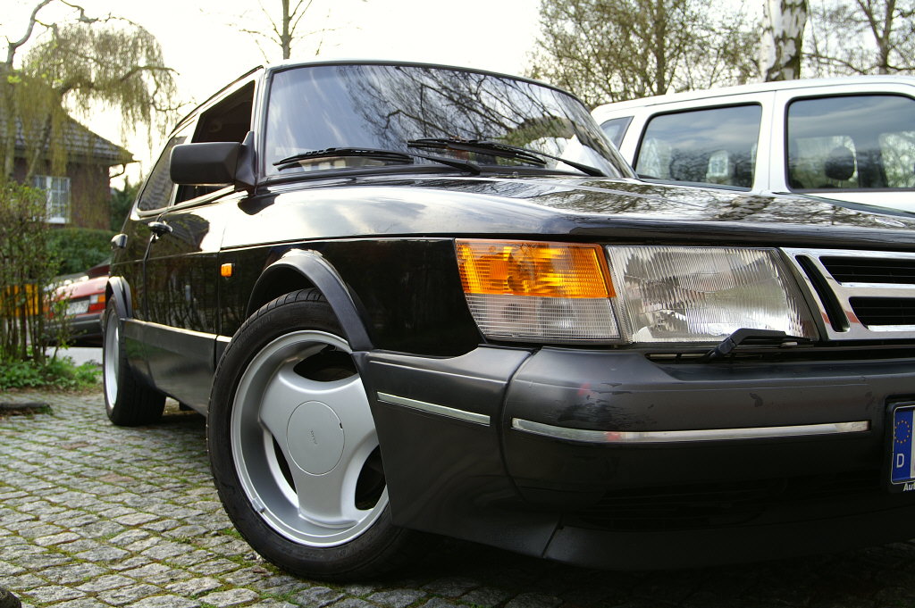

mehr Bilder ;)
Müsste die Fahrertür mal eingestellt werden?
@klaus: Wie kommst Du darauf? Habe ich mir aber auch schonmal gedacht... An den Türkanten sind allerdings solche Gummischoner geklebt ;)
steht im wirklich sehr gut!!! ;)
Bilstein + Lesjöfors Federn?
@eisbär: richtig, hart aber eine verdammt gute wahl...
mhhmmmmm da spiegeln sich sogar die Rücklichtgläser in den Stoßstangen (statt umgekehrt)!
Wunderschön! Einfach nur wunderschön!

die Kantenschoner hab ich auch an meinem 900I dran, sehr praktisch.
Glückwunsch, wunderschönes Auto.

Inzwischen sind 195 Reifen verbaut und Ruh ist.
Könnte es sein, das die Felgen die Du hast eine andere ET haben? Meine 205 standen denke ich weiter raus.
Peter
Alufelge "Aero"
anthrazitgrau lackiert, Rand hochglanzpoliert
M88-93 Größe 6,5 X 16" ET ?? Teil Nr. 105 123 707

Der ET Wert ist immer (16" Crossspoke, 16" Aero, 16" S-Aero) derselbe: 27
Muss ja auch irgendwie, sonst gäbe es ja auch Probleme beim 9000er ;)
Hängt aber auch alles stark vom Blickwinkel und von den Radlaufleisten (airflow/breit/schmal, hier breit) ab!

ah, dann liegts an den breiteren Zierleisten.
Was immernoch nicht erklärt, warum die 205 bei mir schleifen.
Da muß ich nochmal schauen.
Soweit ich weiß gibt es die roten Federn von Lesjöfors. Die gleichen Federn gibt es wohl auch von einem Hersteller Kilen. Einer von beiden baut "nur" nach (OEM) und ich denke Kilen sind die originalen.
Peter
http://www.partsforsaabs.com/product_info.php?cPath=28_187_507&products_id=2922
Kilen Sports Lowering Springs
To Fit: Saab 900 all models 1979 to 1993
* Lowers car by up to 30mm (Turbo 20mm)
* TUV certified and approved
* Improves handling
* Manufactured by OEM manufacturer Lesjofors in Sweden
Ref: 30.954402 PFS Price: GB £99.99
US $182.55
Also sind die Kilen = Lesjofors ...
Und Lesjofors wiederum ist der OEM-Hersteller der Federn vom 901!
Wo haben sie denn bei Dir geschliffen???
