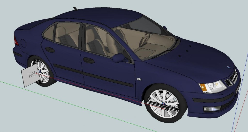

Gestern habe ich eine Möglichkeit ausprobiert, die Spur der Vorderachse vor und nach dem Tausch der Spurstangenköpfe zu überprüfen. (Gemäß den angegebenen Werten im WIS)
Wie? Mit einem ausgerichteten und zuvor justierten Laser auf der horizontalen Achse, 90mm parallel zum Felgenrand mittig des Vorderrades. Der Laser richtet sich gegen eine weiße Fläche, auf der vertikalen Achse, radmittig am Hinterrad. Deutlich zu sehen war die Vorspur. Um aber letzte Ungenauigkeiten in meiner Messung und Einstellung auszuschließen, benötigte ich noch das oben gefragte Maß, bzw. die Gleichheit.
Nach dem Spurstangentausch konnte ich gestern die Einstellung wieder herstellen. Nachher oder Morgen will ich es nochmals überprüfen. Falls es jemanden interessiert mache ich auch ein Foto davon.
Hier eine gezeichnete Ansicht:
[ATTACH]71699.vB[/ATTACH]
