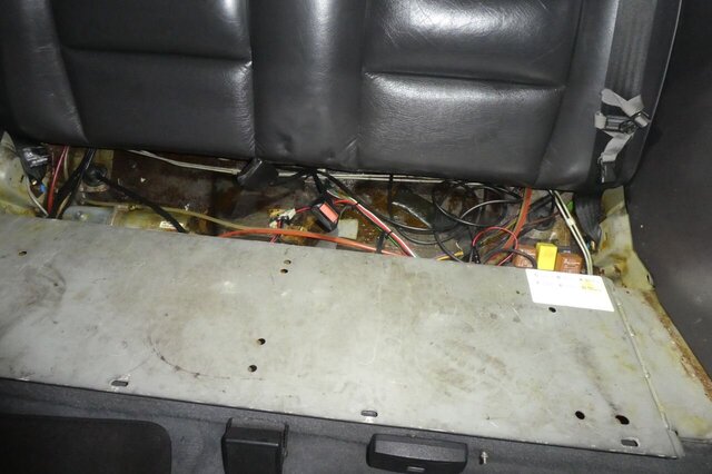

Moin Gerd, es muß heraus: die Mittelkonsole zwischen den Sitzen, die Einstiegsleisten und die Rücksitzbank. Dann kann der Teppich von hinten kommend vorgeschlagen werden um die silberne Konsole zu lösen die hinter der Mittelkonsole über den Handbremsseilen sitzt. Dann werden die Einstellmuttern vorne am Seil herausgedreht und die Klemme hiunter dem Hebel, welche die beiden Seile hält herausgeschraubt. Unter der Rückbank sitzt noch eine Halteklemme, die wird auch herausgeschraubt. Der Rest dann vom Radhaus hinten aus (Klemme am Längslenker usw.)

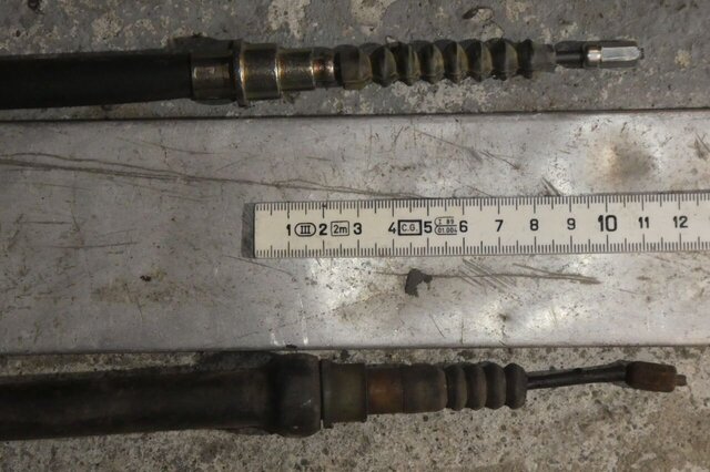

Nur mal eben schnell die Bremsbeläge hinten tauschen brachte uns dann heute auch auf die Spur einer defekten Ummantelung des HBS hinten rechts quasi kurz vor dem Eintritt in den Unterboden. :eek:
Da das Seil kräftig hakt, komm ich um den Austausch nicht herum. :rolleyes:
Erstmal Handbremsseil finden und bestellen, "freue" mich schon total auf diese Sch...aktion. :mad:

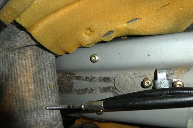

Unter der silbernen Konsole auf dem Mitteltunnel war bei mir noch zusätzlich eine kleine Vierbeinklammer mit zwei Schrauben, welche die Seile an den Mitteltunnel drückt.

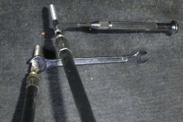

Um sich an der fahrerseitigen HBS-Einstellmutter vorn am Seil nicht die Finger zu verbiegen, bietet es sich an, den Fahrersitz direkt am Anfang rauszuwerfen, dann kann man da deutlich besser mit dem Werkzeug hantieren, weil man den die Handbremse an dieser Stelle verdeckenden Teppich dann zur Seite drücken kann.
Mangels passend großer Torx-Nuss blieb mein Sitz drin und die Mutter drauf. :mad:
Der Beifahrersitz wiederum hat bei der Aktion gar nicht gestört, kann also drinbleiben, an die Mutter des beifahrerseitigen HBS kommt man auch so ganz einwandfrei ran. :top:
Wenn man die Mutter los hat, sollte man das Seil an der Stelle, wo es eingehangen ist, etwas nach unten drücken, sonst lässt es sich nicht nach hinten rausziehen. :eek:
Hat mich ne viertel Stunde ungläubiges Ziehen und Zerren gekostet, weil das von oben für mich einfach nicht zu erkennen war. (jaja, lacht ruhig asdf )
