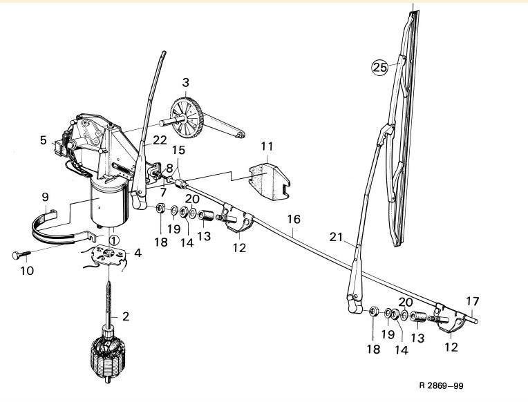

Da kann ich keine Abdeckkappen entdecken, weder in der Liste noch am Objekt :rolleyes:
http://www.saab-cars.de/99-90-900-i/attachments/99-90-900-i/118895-99-wie-scheibenwischer-demontieren-wer-ist-online.....1.jpeg

Es sieht so aus, als wäre das Teil nicht in der Zeichnung benummert.
Um die Mutter Nr. "18" zu lösen, muß man doch auch in dieser Zeichnung für den 99 eine Abdeckung an Teil Nr. 21aufklappen.
Und die kann auch abgezogen bzw. eine unversehrte wieder aufgesteckt werden. Oder?

Ganz klar.........ODER !
Wo soll da (21) eine Abdeckung sein ?

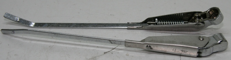

Vielleicht zum besseren Verständnis...........
beim 99er ist der Wischerarm nicht auf der Welle verschraubt !
http://www.saab-cars.de/attachments/99-90-900-i/118915-99-wie-scheibenwischer-demontieren-3400.jpg
Der aufgesteckte Arm wird auf der Welle mit einer "Federzunge" in einer Nut arretiert.
