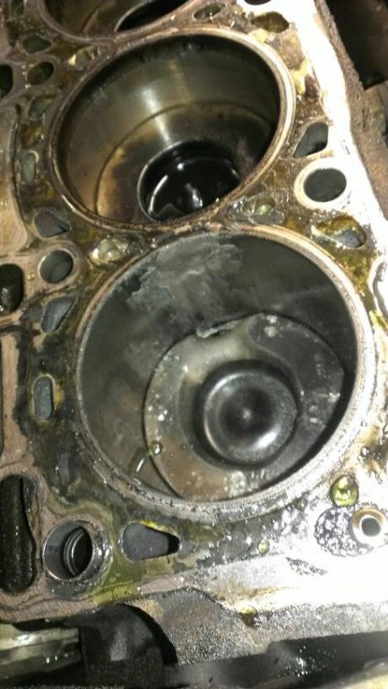

Ist klar, fährst sicher wenig Stadt, darfst ja nicht rein. Und bei 6 l Diesel kannst locker 10l Gas verbrauchen, Kosten ungefähr gleich aber dafür 185ps. Und DPFs machen nunmal Stress, irgendwann sind die voll... Dann passiert sowas. Mazda 6 mit 105tkm
