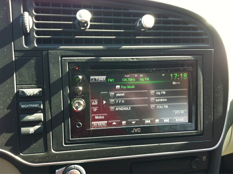

ich habe auch einen 2006er/Mj. 07er Saab 9-3 und stand vor dem gleichen Problem wie du :-)
Bei mir ist ab Werk das Navi (ohne Freisprecheinrichtung) mit 150er-Soundsystem verbaut.
Beim Umbau stand ich vor vielen leider nicht zu beantworteten Fragen und habe quasi auf gut Glück das Radio selbst getauscht. Dies hat zwar lang gedauert, aber letztendlich zum Erfolg geführt :-) Ich fasse mal das Wichtigste zusammen:
  • Es funktioniert bei allen mir bekannten Can-Bus-Adaptern nach dem Umbau nur noch die rechte Seite der Lenkradfernbedienung (Telefon, Mikro etc. deshalb auch nicht mehr)
  • Einbau-Rahmen für 2 Din gibt’s bei Ebay und Amazon (bei mir hat der günstige von Ebay wunderbar gepasst)
  • Ich habe mich für ein JVC KW-AV50E entschieden (wg. komplett anpassbarer Beleuchtung)
  • Bei www.paser.it/jvc gibt es die passenden Can-Bus-Adapter
  • Dem Praser-Set fehlt aber der, laut ACR, „Chrysler-Antennenadapter“ – müsste der sein: http://www.ebay.de/itm/Antennenadapter-Radio-Antenne-fur-Chrysler-Chevrolet-Daewoo-/270845780313?pt=DE_Autoteile&hash=item3f0faaa159
  • Die Parksensoren funktionieren nach dem Umbau immer noch (genauso wie bei ausgebautem Radio auch)
  • Wenn das Werks-Navi draußen ist, hat der Bordcomputer keinen Zugriff mehr aufs Datum. D.h. sobald die Batterie für längerer Zeit abgeklemmt ist verschwindet die Serviceintervallanzeige (zeigt dann nur noch Striche an)
  • Einbau ist recht einfach: Lüftungsdüsen in der Mitte ausbauen – ganz wichtig: nicht die Gitter ausbauen sondern außen am Rand quasi den ganzen Einsatz raus hebeln (ansonsten viel Spaß beim Zusammenpuzzeln…) Dann Radio raus schrauben, Adapter und Einbau-Rahmen rein und fertig!
Ich hoffe ich habe an alles gedacht und kann helfen.
Gruß René

Welche Blende ich gekauft habe kann ich leider nicht mehr sagen. War aber eine 2-teilige Blende, könnte diese sein:
http://www.amazon.de/Doppel-DIN-Einbaublenden-Set-Saab-9-3-2006-Einbaublenden/dp/B007T6XSWK/ref=sr_1_25?ie=UTF8&qid=1371532917&sr=8-25&keywords=9-3+doppel+din
Passen dürfte so ziemlich jedes 2-Din-Gerät, denn hinter und neben dem Radio ist relativ viel Platz um den Kabelsalat und den Can-Bus-Adapter unterzubringen.
Ich werde auch nochmal ein Bild hochladen.

JVC und Kenwood ist ja mittlerweile ein Laden, sind laut meiner Kenntnis teilweise auch nur umgelabelte Geräte. Dürfte also alles passen mit dem Kenwood – bis auf die linken Tasten für die Freisprecheinrichtung ;-)
Ein Bild von meinem JVC:[ATTACH]72920.vB[/ATTACH]
Danke Rene fürs Bild, sagt ja mehr als tausend Worte.
Und sieht schick bei dir aus.
Ist bei dir auch Navi mit drin? Wenn ja, auch von Garmin wie bei Kenwood?
habe kein Navi mit drin. Auf Moniceiver habe ich in erster Linie nur wg. der Anschlussmöglichkeit von Verstärker/Subwoofer umgerüstet. Mit dem "nackten" JVC war dies so ziemlich am günstigsten zu realisieren. Am liebsten würde ich aber meine Anlage mit dem Werksnavi betreiben.
