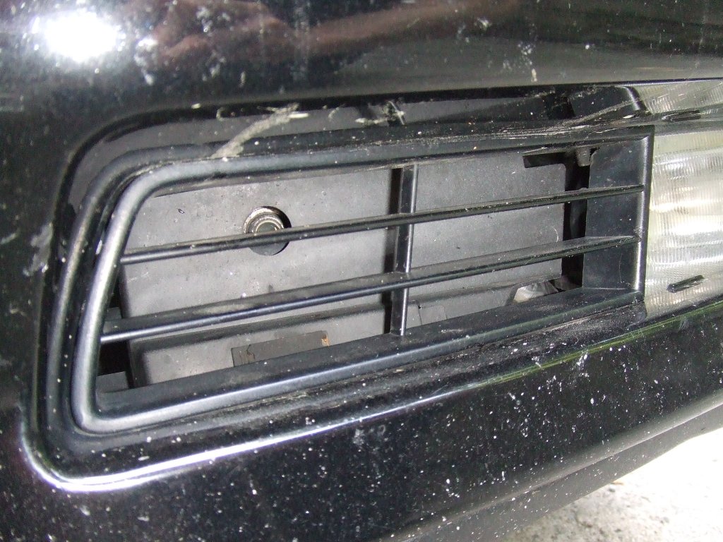

Kann man beim 9-5 ähnlich wie beim 9k den Kühlmittelstand kontrollieren?
Meine Klime pustet zwar noch kühl aber nicht wirklich eisig.
Dieter
In der Blende neben dem linken Nebelscheinwerfer ist ein Loch, hinter welchem sich das Schauglas verbirgt. Aber wenn sie eh nicht mehr richtig kühlt liegt der Kältemittelmangel ja schon auf der Hand.
[ATTACH]72884.vB[/ATTACH]
Yoyo, das gilt aber nicht für die Baujahre ab 2005 oder???
Das weiß ich nicht. Ich hatte es bei meinem gesehen als das erste Mal die Stoßstange runter war. Wer vermutet schon das Schauglas da unten im Dreck.
Die Öffnung im Plastik ist bei mir an dieser Stelle, hintendran ist aber ein Rohr und kein Glas?? (Bj 99)
..bei mir dito!
Gab vmtl. versch. Varianten...
