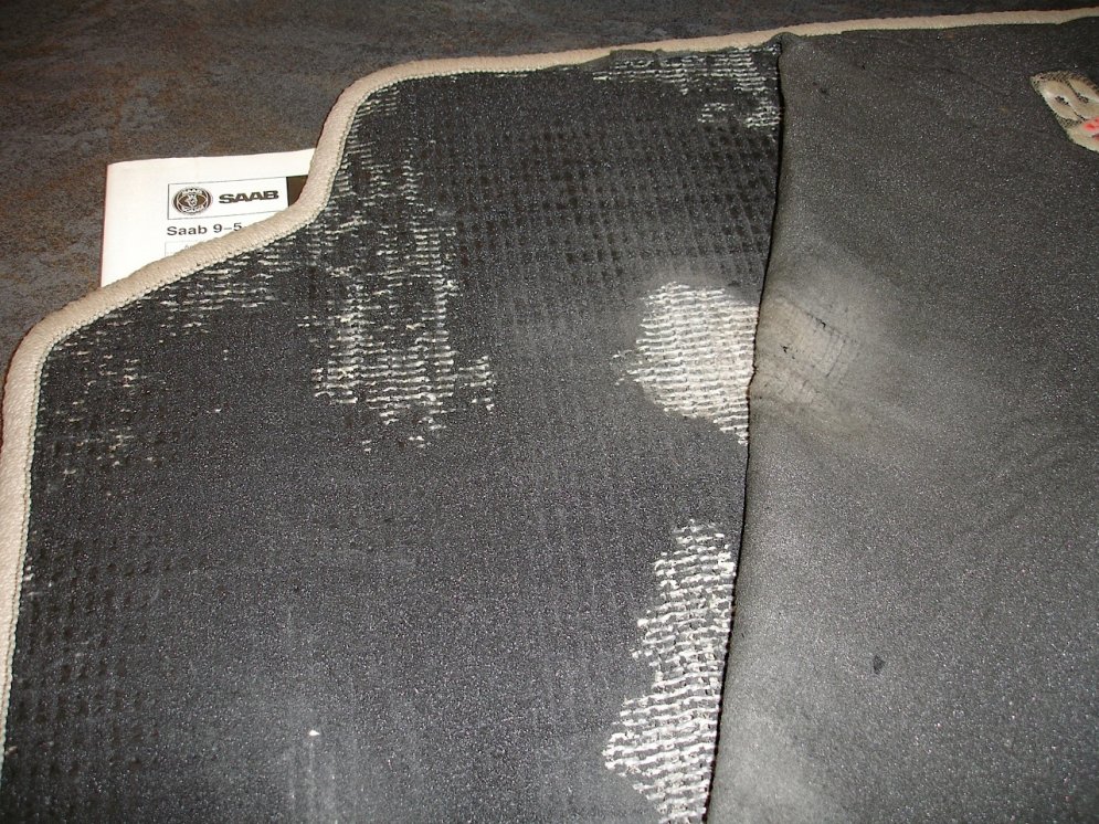

So, hier nun das angekündigte Bild der Fahrerfussmatte, die auch gleichzeitig am schlimmsten betroffen ist. Die einzelnen Teppichfäden sind ja in den hellen Gitterstoff hineingeknüpft. Um diese zu fixieren und wahrscheinlich um Nässe/Feuchtigkeit nicht nach unten auf den eigentlichen Fussraum-Teppich dringen zu lassen, ist dann zunächst eine schwarze Schicht fest aufgetragen worden, die nun im Alter langsam herausbröckelt (weisse/beige Bereiche). Als Abschluss nach unten dient eine Art hauchdünne, 1mm starke Schaumstoffschicht, die ein Verrutschen verhindern soll. Diese hat sich an den Rändern langsam abgelöst und die abbröckelnden Stücke der Nässe-Barriere haben Löcher in die weiche Schicht gerieben.
Die langsam abbröckelnde, härte Schicht lässt sich nicht so einfach entfernen, ich möchte die Reste eher so belassen. Am liebsten würde ich nur diese unterste, dünne Schaumstoffschicht ersetzen. Mit einer Art Teppich-Antirutsch. Allerdings kenne ich diese nur in Form einer offenen, Gitterstruktur. Dann hätte ich ewig diese kleinen schwarzen Knubbel der sich auflösenden Nässebarriere im Fussraum. Gibt es dieses Teppich-Aniti-Rutsch-MAterial auch mit geschlossener Struktur, die keine Brösel durchlässt ? Wo kauft man so etwas ?

Habe die Matte aus dem Baumarkt, verklebt mit sprühkleber
Sieht doch noch gut aus bei dir, meine ist langsam auch von oben durch, da hast du dann verloren.
Ps: das ist kein Netz sondern eine geschlossene Struktur ... Musst mal schauen!
