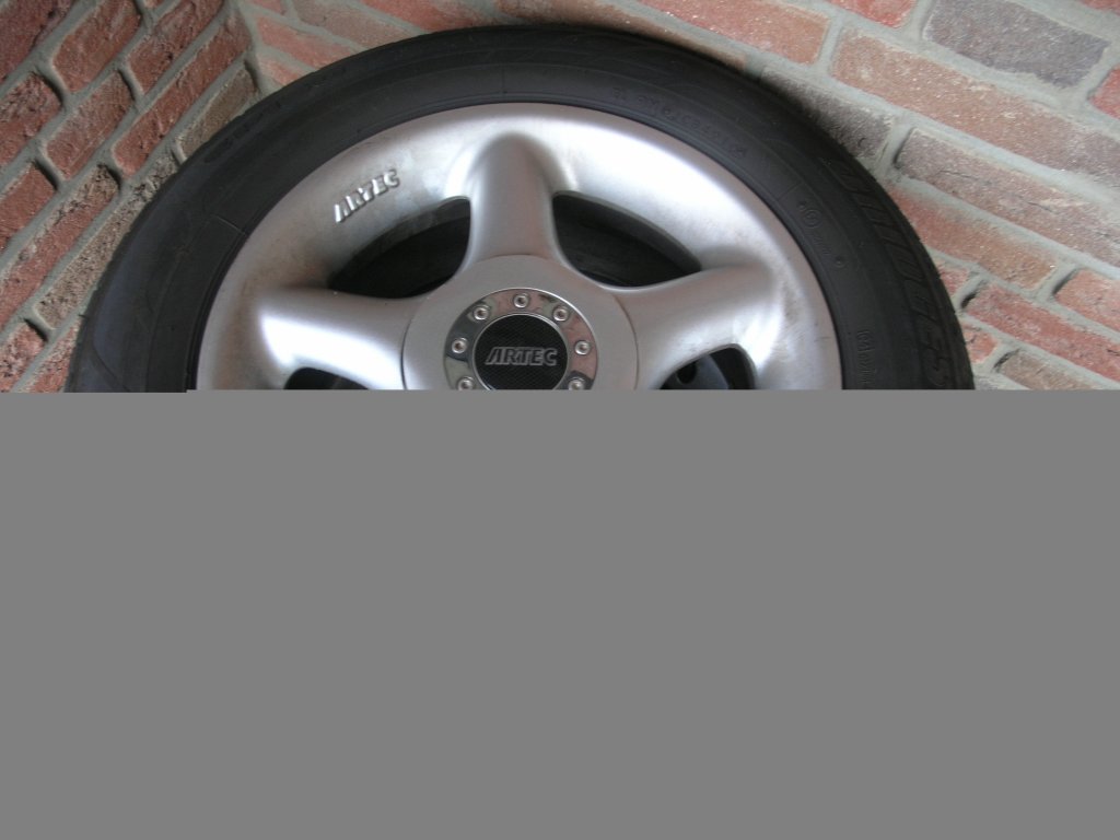

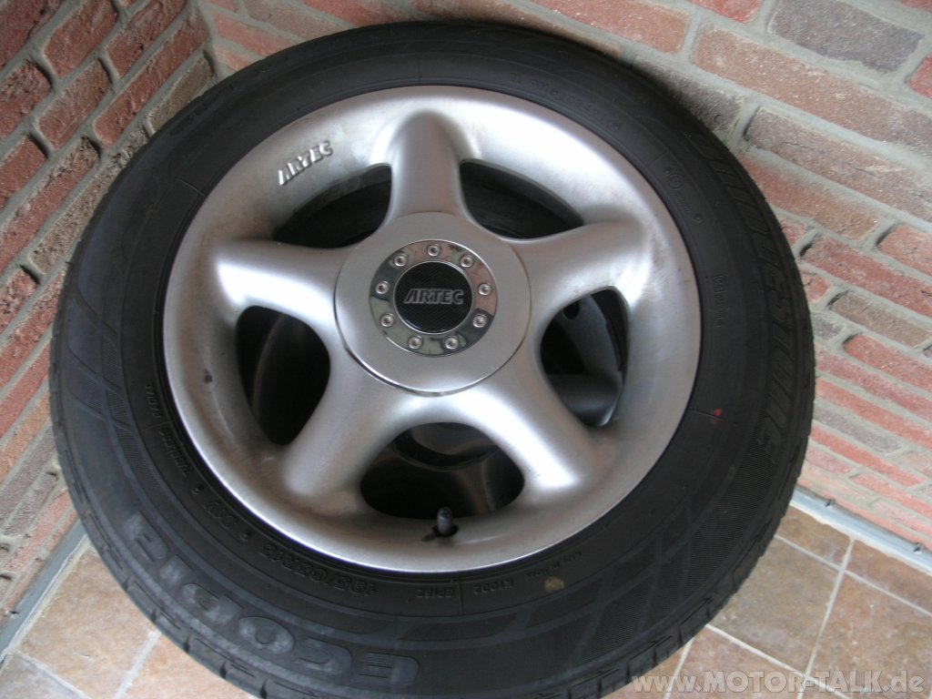

Bei der letzten HU hat mir der sehr gründliche Dekra-Prüfer eröffnet, dass laut KBA meine Felgen (s. Foto) für Saab Fahrzeuge nicht freigegeben sind,
ich könne aber beim TÜV mit den entsprechenden Gutachten, die ich beim Hersteller nachfragen kann, eine Eintragung vornehmen lassen.
Darauf habe ich den Service bei Artec angesprochen, aber trotz mehrfacher, sehr freundlicher Nachfrage meinerseits nur zwei nicht zur Felge
passende Dokumente bekommen (Techn. Bericht für eine 5-Loch Felge statt 4x108, und Festigkeitsgutachten für nicht passende E-Nummer)
danach meinte man, weitere Festigkeitsgutachten gäbe es leider nicht.
Daher meine Frage an Euch: Hat sich schon mal jemand die Felgen eintragen lassen und kann mir mit dem KBA-Gutachten oder Festigkeitsnachweis
weiterhelfen?
Der Prüfer beim TÜV meinte, dass ihm auch eine Freigabe für ein ähnliches Fahrzeug schon helfen würde.
Mein Fahrzeug: 9000 CSE Bj.97 Schlüsselnr. 9116/365
Die Felgen: Artec 7Jx15 H2 ET25
E-Nr.: E752506
KBA: 42809
Wäre super, wenn jemand helfen könnte!
[ATTACH]73179.vB[/ATTACH]

Tja, ich finde da allerlei für VW, Seat und Renault, aber nichts für Saab. Steht denn noch etwas in der Felge oder hat die Felge eine Bezeichnung ? Wie alt ist die Felge ?
Also die 7J15 mit ET25 ist ja zumindest für den CS schon mal grundsätzlich frei gegeben.
Damit war z.B. mein 95er 2,3i, einer der letzten vor dem Wechsel zum 2,0t, werksseitig ausgerüstet. Allerdings waren die Felgen von Fondmetall.
........... René, dass die Felgengröße passt steht außer Frage. Es geht aber um die abgebildete Felge von Artec. Und die muss ja auch irgendwann mal ein Gutachten erhalten haben. Nun weiß ich aber, dass die Felge schon mind. 10 Jahre alt ist, da werde ich bei den aktuellen Felgen natürlich nichts finden.
