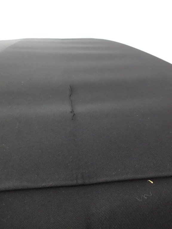

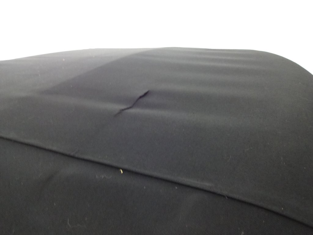

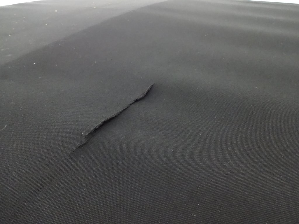

Nun zum Absteller, habe das Cabrio danach zwei Tage an einem Waldrand parkiert. Am Samstag, mich trifft
der Schlag. Einige Blätter auf dem Dach, diese weggewischt und darunter ein Riss im Dach, ca. 10 cm lang.
Es ist kein Schnitt, eher als wenn jemand auf dem Dach gestanden hätte, was ich aber nicht glaube.
Der Riss war nicht ganz durch, einzelne Fäden waren nicht durchgetrennt.
Ist dies etwa eine Schwachstelle im Dach, oder ist mein Dach altersschwach? Man sieht auf dem Foto sowas
wie eine Verlängerung des Risses ohne gerissen zu sein.
Wie auch immer, lässt sich sowas optisch einigermassen erträglich reparieren?
Mein Sattler hat schon beim Fahrersitz fast einen Weinkrampf gekriegt... in etwa... nie mehr einen Saabsitz reparieren.
Weiss übrigens nicht wie alt mein Dach ist, aber ist bestimmt nicht mehr das Erste.
Danke für Hilfe

Nein, das wirst Du immer sehen...
Trotzdem mein Beileid, aber so ein ganz neues Dach hat auch was... Kommt auf den Geldbeutel an. Flicken und schlucken, oder neu (mit Himmel!) und sich dann freuen....
Die Dächer für den 900 I sind ja zum Glück preislich erschwinglich, selbst neu, da würde ich nicht flicken. Der Austausch ist auch wenn man es selbst macht an einem Tag erledigt.

Sieht aber schon nach fremdeinwirkung aus, wenn du mich fragst ...
Lasse bitte keinen 0815sattler da ran, da kann man viel Geld für viel Schrott ausgeben ...

Mein Beileid. Ich kann mir vorstellen, was für eine Wut Du im Bauch haben musst. So gut man den Riss auch flickt, näht, klebt oder was auch immer, man wird immer was sehen. Ob aber gleich ein neues Dach her muss, muss jeder selber entscheiden. Aber wenn es sonst ja noch dicht ist und auch keine weiteren großen Vorgeschädigungen, Risse, Schimmel zu sehen sind, sollte es m.E. bleiben. Hier würde ich zu einem Fachman fahren, der Ahnung hat und vielleicht auch Referenzdächer in seiner Bildermappe hat (muss kein Saab sein), damit man sich das Vorher/Nachher vorstellen kann. Vielleicht kennt ja einer hier im Forum eine empfehlenswerte Andresse.

Ein komplettes Dach incl. Heckscheibenteil dürfte so um die 750 - 800 Euro kosten. Der Einbau ist (leider) keineswegs an einem Tag zu bewältigen. Es muss einfach zu viel demontiert werden, die Ecktackerleisten sollten ersetzt werden, der vorderste (massive) Spriegel benötigt meist einige Zuwendung in Sachen Korrosionsschutz usw. Das Dach wird anders als beim 900/II hinten herum unter Vorspannung an die Karosseire(tackerleisten) getackert. Das braucht Zeit - z.T. sehr viel Zeit bis es vernünftig sitzt.

Habe das Ganze heute mal gründlich angeschaut.
Der Riss ist genau an der ersten Faltstelle. Zufall oder nicht, ich weiss es nicht.
Das Dach ist sonst in einem super Zustand, keine Scheuerstellen, keine Falten keine Risse auch nicht an
den seitlichen Kedern. Nur eine winzige Brandstelle vermutlich von einem netten rauchenden Zeitgenossen.
Eingebrochen wurde nicht, der Innenhimmel ist unbeschädigt.
Ich fahre insgesamt schon 21 Jahre Cabrio, sowas hab ich bis jetzt nicht gesehen.
Habs aber heute doch mal bei meiner Versicherung angemeldet. Mal schauen was wird.

Also, ich habe Schnitte, Risse (und Scheuerstellen) im Dach bisher mehrfach vom Autosattler mit unter die Dachhaut geklebten Flicken dauerhaft reparieren lassen.
Im ersten Fall eines 15 cm langen Schnittes hat man beim Hinsehen zwar von oben noch die Klebenaht gesehen, die an den Schnitt-Kanten zusätzlich zum Flicken etwas mit Kleber "vergossen" war, aber ich habe es für viele (dichte und haltbare) Jahre als "Individualisierung" meines CV genommen.
Im anderen Fall (kleine Risse an Knickstellen und Scheuerstellen) wurden ebenfalls Flicken von innen gegen gesetzt, die Stellen sind seit ca. 5 Jahren unauffällig in Funktion und Aussehen, das Dach (vorwiegend Garagenwagen) jetzt erst 22 Jahre alt und still going strong !
