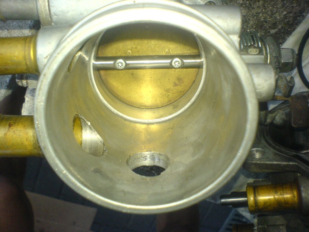

Um mein Umbauprojekt adäquat durchzuziehen, baue ich gerade ein Drosselklappengehäuse aus einem 9000er passend für meinen 900er mit B202 Turbo um. Dass daher, damit ich den richtigen Drosselklappenwinkelgeber auch angesetzt bekomme (=anderes Thema).

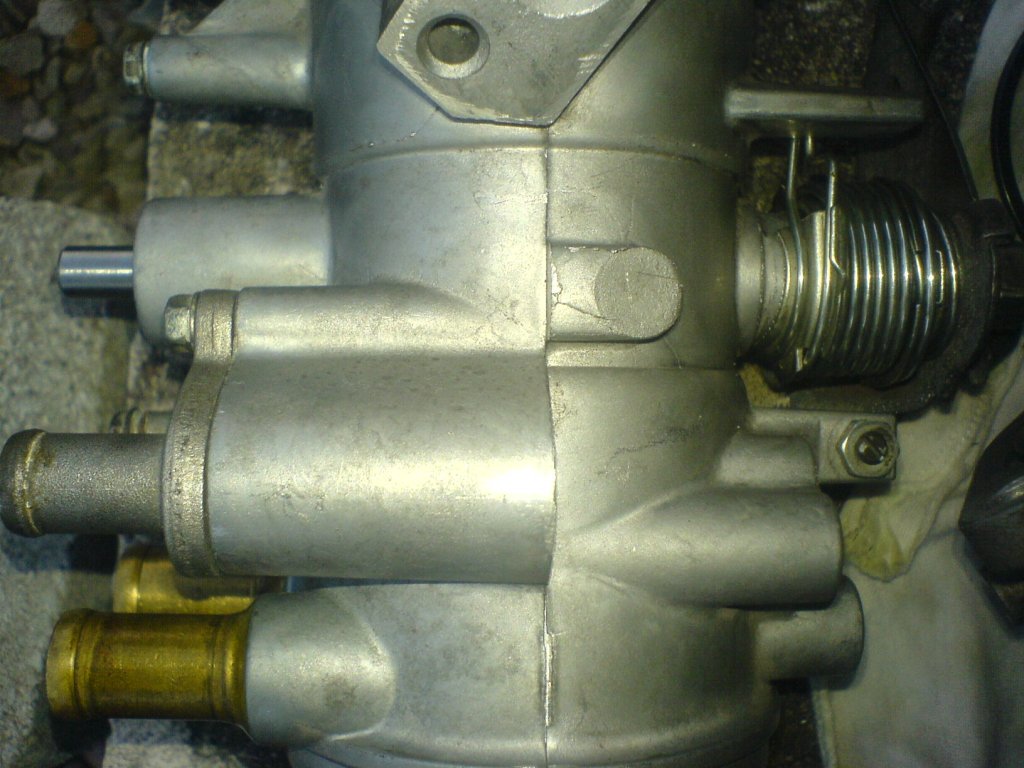

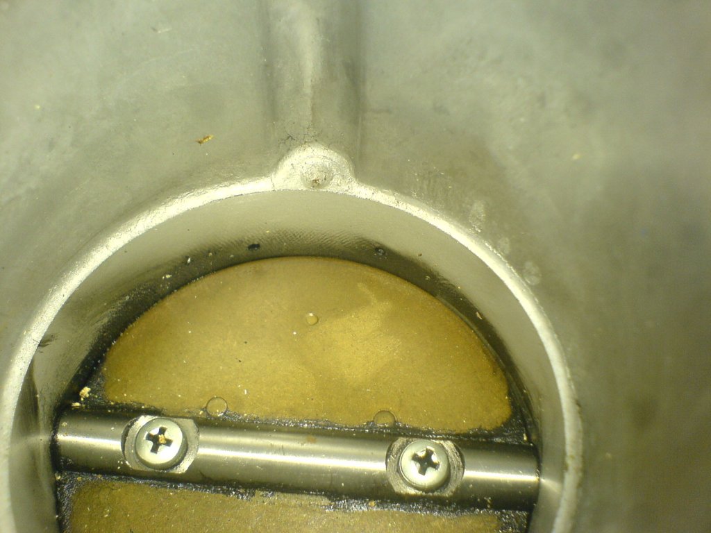

Was mich jetzt interessiert, ist der Anschluss des Schlauchs zur Druckdose auf dem Zündverteiler. Normalerweise sitzt der Schlauch auf einem kleinen Nippel mit Bohrung direkt vor der Drosselklappe. Sieht so aus von oben und innen:
[ATTACH]73515.vB[/ATTACH][ATTACH]73516.vB[/ATTACH][ATTACH]73517.vB[/ATTACH]

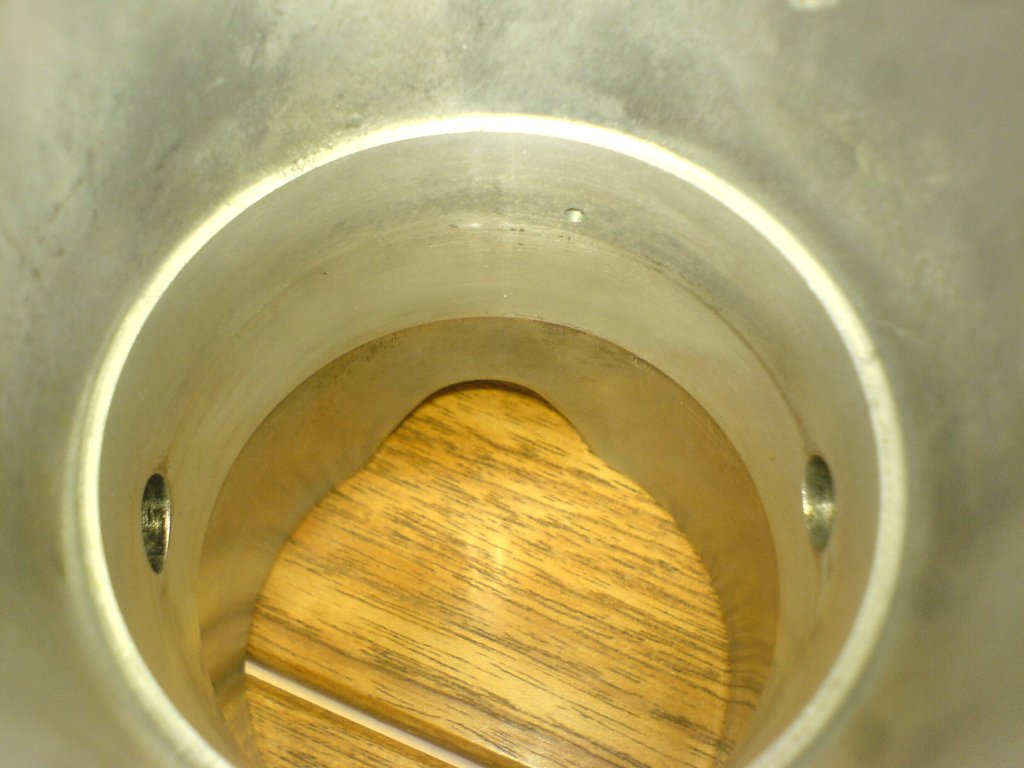

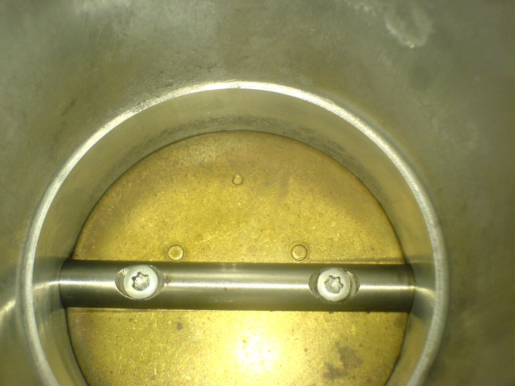

Das Gehäuse, das eingebaut werden soll, hat diesen Nippel und die Bohrung nicht:
[ATTACH]73518.vB[/ATTACH][ATTACH]73519.vB[/ATTACH]
Ich muss natürlich trotzdem die ZZP-Verstellung anschließen und, wenn ich das richtig verstehe, auch *vor* der Drosselklappe, oder?!? Die Saab-Ingenieure werden ja sicher ihren Grund gehabt haben, die ZZP-Verstellung nicht einfach an eine weitere Verteilung hinter der Drosselklappe zu hängen... Sehe ich das richtig?
Falls ja, wäre mein jetziger Plan, mir bei irgendeinem Dreher einen Messingstopfen mit Bohrung anfertigen zu lassen, den ich dann in diese Öffnung im Drosselklappengehäuse setzen würde:
[ATTACH]73520.vB[/ATTACH]
Auf die Außenseite käme dann der Schlauch zur ZZP-Verstellung...
Meint ihr, dass ist ein guter Weg, oder seht ihr noch was einfacheres?!?

Die kleine Bohrung ist ja direkt vor der DK. D.h., sobald die öffnet (=an der Oberseite nach vorne kippt), ist die Bohrung genau im Luftstrom neben der DK. Nun hat schnell strömende Luft niedrigeren Druck als langsam strömende Luft, und direkt an der DK ist die Strömungsgeschwindigkeit am höchsten. Das wiederum heißt nun, dass die Steuerdruck für die Membran insgesamt etwas niedriger liegt, als wenn man etwa zehn cm weiter hinten den Druck nimmt. Soweit die Theorie...
Aber: Macht das was?!? Ist das bei den ungenauen Membranen mit Steuerbereich +5° -3° nicht egal?!?
Noch ein 'Aber': Das gilt natürlich nicht für DK zu (=Leerlauf). Dann läuft nur ein wenig Luft durch den Leerlaufsteller, so dass das vor der DK fast Außenluftdruck ist (und entsprechend die Zündung nicht verstellt ist bei nominal 16°), während hinter der DK deutlich unter Atmosphärendruck ist, also eine dort angeklemmte Membran den ZZP nachstellen würde.
Also, was mach ich, was sagen die Profis? Nen Messingstopfen drehen lassen und vorne ins große Loch?!?

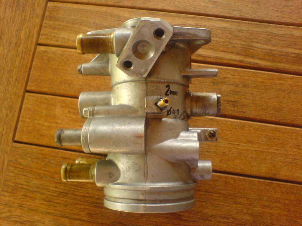

Variante B wäre, an der mit "X" markierten Stelle ein kleines Loch zu bohren (dabei fest hoffen, dass dort keine Kühlwasserspülung mehr ist). In das Loch dann ein Gewinde zu schneiden und einen anzufertigenden Messingnippel mit passendem Gewinde in ebenjenes Gewinde zu setzen und mit Loctite zu sichern.
[ATTACH]73539.vB[/ATTACH]
Das mit dem Gewinde ist die einzig vernünftige Art und Weise das zu machen.
Loctite ist da nicht nötig. Teflonband tuts da auch.
Und die mit "X" markierte Stelle ist die richtige. Da ist kein Kühlwasser....
Ich rate Dir auch auf jeden Fall zu Variante B. Auf Höhe der großen Löcher im 9000er DK-Gehäuse liegen doch ganz andere Strömungs- und somit auch andere Druckverhältnisse vor als direkt oberhalb der DK-Achse. Und darauf ist die Unterdruckdose ja abgestimmt. Sicher würde Dein Auto auch mit Variante A fahren, aber dann kannst Du Dir die ganze Aktion gleich schenken.

DK-Gehäuse bekommt jetzt vom Metaller nen neuen Messingnippel (ohne Gewinde, weil stabiler). Näxte Woche hoffentlich fertig. :rolleyes:

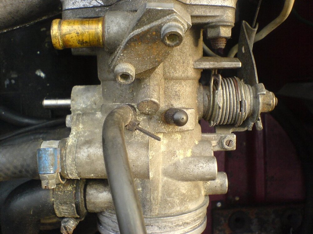

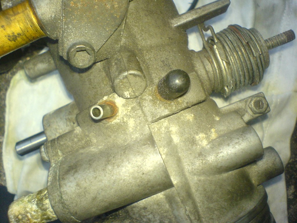

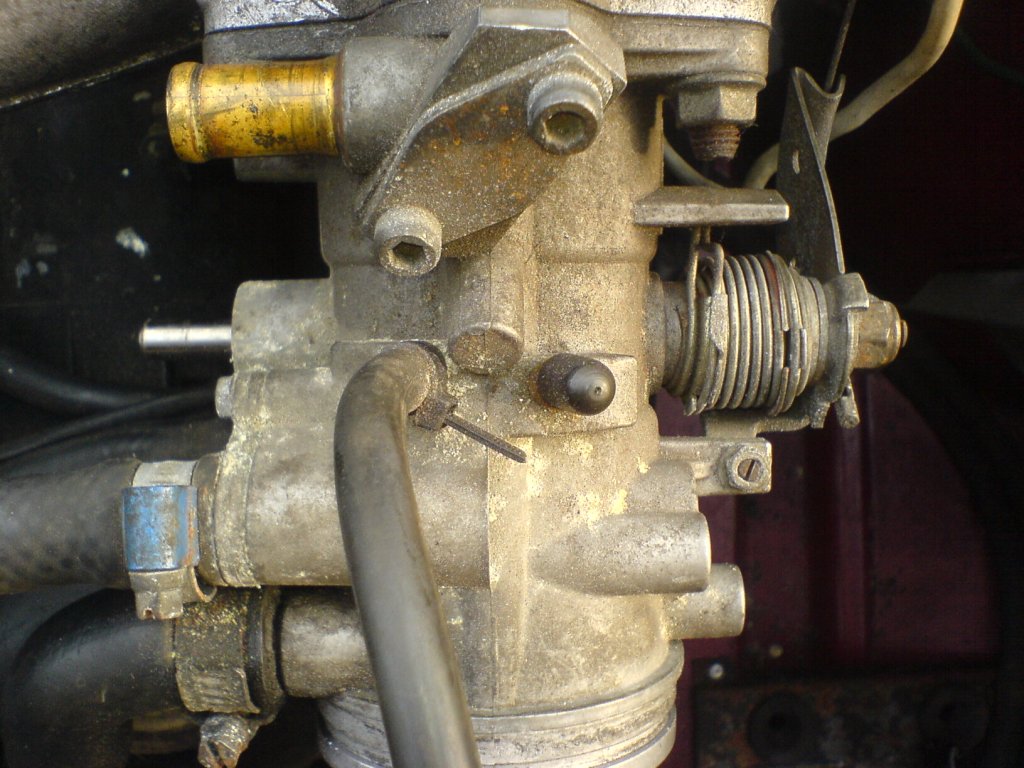

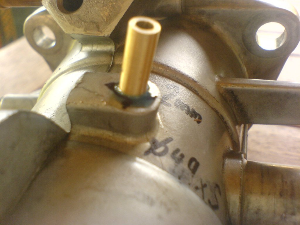

Um das ganze abzuschließen:
Teil ist da und eingebaut. Sieht jetzt, frisch mit Loctite versehen, so aus:
[ATTACH]73777.vB[/ATTACH][ATTACH]73776.vB[/ATTACH][ATTACH]73775.vB[/ATTACH]
