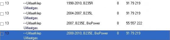

A-Ventile haben für den B235R die 9179219,
der B235L hat 2004-2007 die: 9179219,
der B235E, BioPower die: 55557222
Weiß nicht mehr wer es war, aber irgendwo stand mal, dass die ET-Ventil alle Natrium gefüllt sein, serienmäßig aber nur der R diese hatte... Bestätigt hat das bisher niemand...
...aus EPC 2008-01
und ab 2008 wieder die: 9179219
