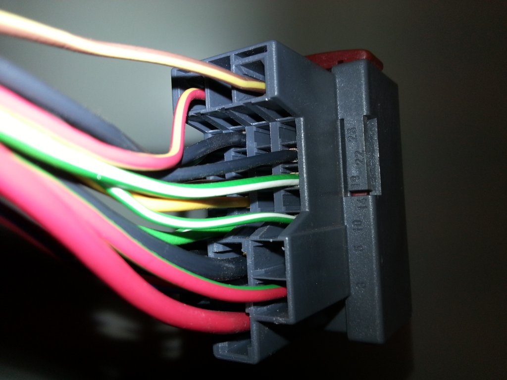

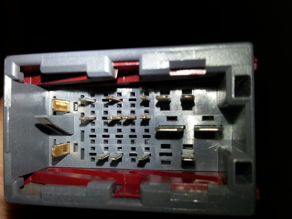

Hallo liebe Saab Schrauber,
wer von Euch kann mir sagen, wie ich die Pins im Stecker unter den Sitzen umstecken kann?
Ich habe Sitze umgebaut bei denen Steckern die Pins für die Sitzheizung anders gesteckt sind als die, in den entsprechenden Gegenstücken, im Fahrzeug.
Wie bekomme ich die Kabelschuhe aus der Plastikverkleidung im Stecker ohne den Stecker zu zerstören??
Grüße aus dem Hamburger Umland
hundmumin
Das ist viel Gefummel. Die haben innen einen "Wiederhaken" den musst du mit was dünnem Flachen eindrücken, dann kannst die Stecker rausziehen. Vor dem einstecken, den Haken wieder ausklappen, sonst hält das nicht und du verlierst den Kontakt.

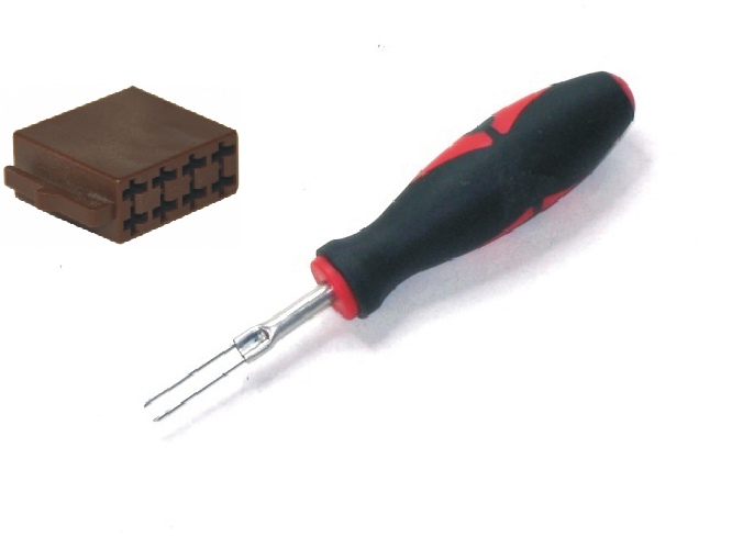

Moin,
dafür benötigst Du so ein Werkzeug:
[ATTACH]73557.vB[/ATTACH]
Ich kann mir gut vorstellen, dass jede KFZ-HiFi-Werkstatt so etwas hat und Dir beim Lösen der Stecker helfen kann.
Viele Grüße
Andreas_HH
Findest du unter dem Stichwort ISO Kabelentriegeler im Internet.
2 gebogene Büroklammern reichen aus
