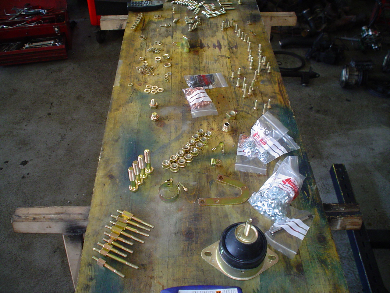

Habe gestern u.a. eine Kiste Schrauben bei der Metallveredelung abgeholt ...
Grüße
Hardy

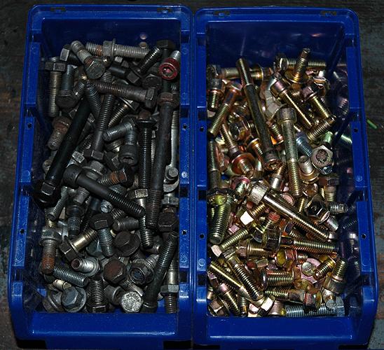

Der Tisch hat einen 10er gekostet, eine Kiste so wie die von Hardy hat mich 40 gekostet.Die Strahlarbeiten kamen auf 42incl. bei einer Firma mit Mietkabinen.
Gibt es nicht bei irgendeinem Knast in Berlin eine Galvanik?Vor allem Hängeware ist ja mühselig...
@ René zu den Kosten: Nun, es waren dieses Mal diese Kiste und viele mittleren und und kleinere Geschichtchen, so etwa 5 kg Zeugs in Summe. Kostete 60 Euronen. Woanders habe ich auch schon 13 kg abgeliefert und dann 35 Euros bezahlt. Hängt einfach von der Zahl der Stücke und deren Zustand ab. Schwerstens verrostetes Zeugs muß man voher sandstrahlen (lassen) sonst bekommt man es bei der Galvanikbude gar nicht angenommen. Dreck, Unterbodenschutz und Lack sollte möglichst weg sein, sonst muß das Zeugs halt ewig in die Teilewaschmaschine und zum entfetten - und das dauert und kostet, klar. Und evtl. bleibt was dran und das Teil ist dann nicht vollständig verzinkt. Flugrost und ein paar Rostnarben sind aber egal, Rost wird weggebeizt. Wenn's zuviel ist muß das aber mehrmals in die Entrostungs-Beize und dazwischen die Umwandlungsprodukte abgebürstet werden, das ist Handarbeit und damit teuer. Wichtig ist halt, daß man alles komplett zerlegt. Metall/Gummi-Teile sind unkritisch, das Gummi überlebt die Bäder.
Super scharf sind die meisten Zinker sowieso nicht auf Altautoschrauber, aber zur Zeit ist wohl jeder froh um jeden Auftrag. Am besten immer erst mal eine kleine Position abgeben und Abwicklung, Qualität und Preis beobachten. Es kann bei Trommelware (Kleinteilen) durchaus mal vorkommen, daß ein paar Teilchen hinterher fehlen - daher besser nichts unersetzliches in eine große Lieferung mit reinpacken.
Die Gelben Seiten geben da übrigens erstaunlich viel her - Metallveredelungen hat es quasi in jedem besseren Dorf !

Mit dem Verzinken ist ne feine Sache. Bei meiner Quelle läuft das imma so:
Ich stelle Abends ne Kiste mit Teilen hin, die schon echt böhse aussehen, und bekomme am nächsten Tag nen Anruf, dass ich die Sachen wieder abholen kann. Bezahlen tu ich immer so 25€ für 20 kg. Ist aber auch oft Launen abhängig. Die Teile sehen danach echt suuupa aus.

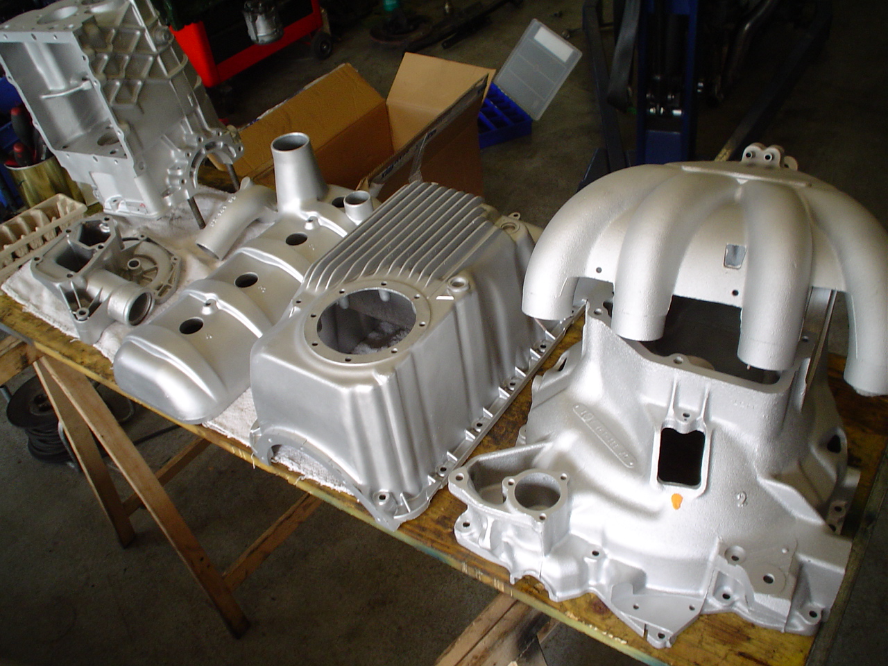

Ich habe das in einer Mietkabine gestrahlt, eine Stunde hat mich ca 40? incl. gekostet.ISt ein Ansaugkrümmer von einem Citroen, der gerade in Arbeit ist/war.
Du musst nur auf absolute Fettfreiheit achten, sonst hängt das Strahlgut nachher im Motor.Das Glasmehl ist sehr hartnäckig, deshalb würde ich nie Köpfe oder Blöcke strahlen.Ein Kollege hat sowas mit dreifachem Motorausbau bezahlt.Ansonsten ist das Finish ohne Konkurrenz. da lohnt es sich nicht, die Bürste in die Hand zu nehmen.
Gelbe Seite.Einfach mal ´reinsehen.
Da geb' ich Dir völlig recht. Glasstrahlen ist wirklich die Dröhnung. Aber dat Zeug's nachher wieder überall heraus zu bekommen, dauert (je nach Teil) ggf. deutlich länger als das Strahlen selbst.
Ich hab' (u.a.) auch die vorher wirklich absolut gammelig aussehenden Rohre vom & zum LLK damit bearbeitet. Jetzt sehen die Dinger wieder aus wie neu. Und im Gegensatz zu irgendwelcher Farbe muß ich mir keine Gedanke über Temperatur, Kartzer, usw. machen.
