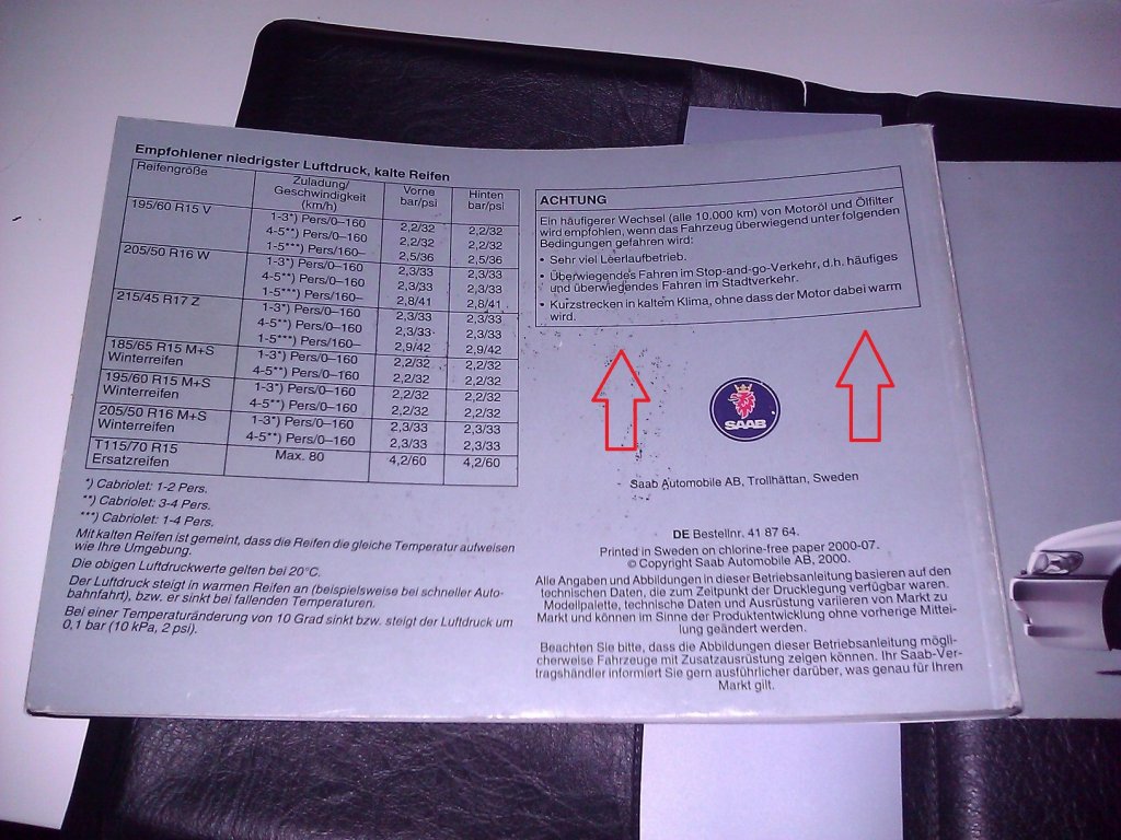

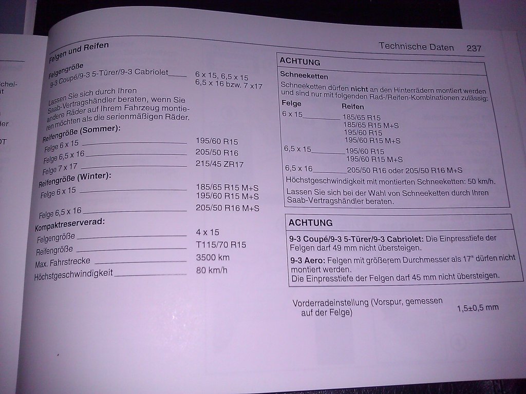

Steht für normal hinten im/auf dem Handbuch/Owners manual was alles grundsätzlich zugelassen ist, incl. Winterreifen.
Das schau ich mir heute Abend mal an und poste einen Scan. Allerdings Handbuch MY01 (Deckseite: silberner 9-3 mit Viggen Stoßstangen abgedruckt). Kann dennoch vielleicht jemand gebrauchen..
Eigentlich nicht Nötig. Such mal nach "Saab owners manual", gibt reichlich Treffer. Beim 9-3 Handbuch sind die Reifenangaben vor dem Index, der Rückendeckel ist nicht im PDF. Keine Ahung ob beim 931 da auch die Reifen wie beim 902 drauf stehen.

[ATTACH]73870.vB[/ATTACH]
http://www.saab-cars.de/attachments/900-ii-9-3-i/104542-reifen-img080.jpg
Sorry, OT. Ich musste aber gerade schmunzeln - 2 Jahre später war Saab plötzlich schlauer :beer: :smile:
[ATTACH]73871.vB[/ATTACH]

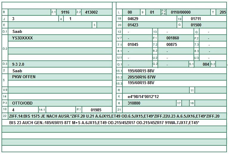

Daten habe ich, wie vermutet, in meinen firmeninternen Programmen gefunden. Wer mir seine Schlüsselnummer schickt kann gerne solch einen Ausdruck/Screenshot bekommen.
[ATTACH]74062.vB[/ATTACH]
Sehr schön.
Und somit handelt es sich um eine vom Werk aus freigegebene Sondergröße :-)
nicht Serienbereifung.
Das bedeutet, ich könnte die 215/45/17 nicht heranziehen, um weitere Größen zu bestimmen. Sonst könnte man auch 195/65/15 fahren.
Ja das ist ja "nur" der Screenshot von meinem 2001er 2.0t.
Wie gesagt, schick mir am besten deine Schlüsselnummern oder poste sie hier, dann kann ich das gerne für deinen Typ passend raussuchen.
