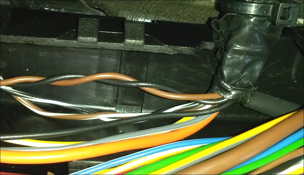

ich kämpfe aktuell auch mit den leuchtenden Christbaum Brake, TCS, ABS, Ausrufezeichen bei einem 2001er Aero Automat.
Steuergerät wurde bereits bei bba reman repariert.
Hintere Sensoren (natürlich incl. Radlager) erneuert.
Trotzdem leuchtet der Christbaum.:confused:
Ab und zu gehen die Lampen auch für 30m bis 300km (!! Würzburg - München) mal wieder aus.
Kein Schema erkennbar, unabhängig von Nebel, Sonne, Wolkenbruch, Feldweg, Autobahn ... .
OBDII meldet Radsensor hinten links (der ist aber neu und die Syptome waren mit altem wie neuem Sensor identisch).
Tacho, Tempomat funktionieren immer.
Beide Kilometerzähler zählen nur manchmal bei leuchtendem Christbaum (kein Schema erkennbar).
Ohne Christbaum zählen beide vorbildlich.
Ich vermute fast ein Kabelproblem.
Hintere Rad-Sensoren gehen ja zusammen mit den Kabeln von Kraftstoffpumpe und Tankgeber im Bereich des hinteren linken Türausschnitts/Mitfahrerferse in den Fahrzeug-Kabelbaum.
Welches Kabelpaarung ist denn der linke (Fahrerseite in D) bzw. der rechte (Beifahrerseite in D) Sensor?
Zur Verfügung stehen:
- braunes und schwarzes Kabel
- braun-weißes und schwarz-weißes Kabel
Wo bekomme ich das Kabelstück mit Stecker vom hinteren linken Radsensor bis in den Innenraum her?
Würde mich über konstruktive Vorschläge sehr freuen, sonst muss ich doch noch auf Bayerische Autos aus München umsteigen :biggrin:.
Vielen Dank, Uwe

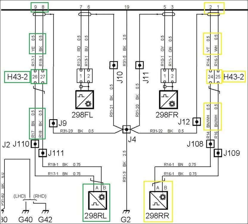

Wenn ich das im Schaltplan richtig lese ist die Kombination braun/ schwarz für den Sensor linke Seite, die hat diese Farben auch nach den Crimpverbindungen, der Sensor rechte Seite hat laut Schaltplan auch die Farben braun/ schwarz am Sensor, aber nach den Crimpverbindungen die Farben braun/ weiß und schwarz/ weiß.............
Dankeschön, kann ich bestätigen :biggrin: .
